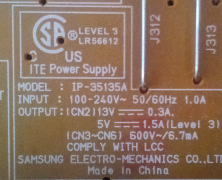

Messaggioda Foto UtenteMau77 » 10 mag 2022, 16:13
A me andrebbe benissimo, anche perché alla fine con la scusa di dover rimediare ad una certa situazione, magari imparo pure qualcosa.
Oggi ho controllato la seconda scheda di alimentazione proveniente da un altro monitor, ma ha solamente uscite a 5v.
Quindi la "migliore" tra le due è e rimane la prima.
Però riguardo questa (attendendo "l'esito" di un terzo monitor che devo prendere domani) scheda, avrei una domanda, più che altro si tratta di una curiosità: tecnicamente è possibile isolare (di fatto rendendo quella porzione del circuito priva di tensione, ma senza influire sul resto) la zona del circuito dove è presente la 600Ac?
Per l'uso che devo (che potrei) farne, è abbastanza pericolosa (anche se i 310vdc sul condensatore della scheda originale bastano e avanzano per fare danni).
Quello che voglio dire è che, da profano, immagino che non sia sufficiente togliere le induttanze e i rispettivi condensatori per isolare quella zona.
La foto che allego contempla le specifiche tecniche della scheda.
Sui 12v forse il livello si corrente è un po' basso.
Ma prima di chiudere con questo messaggio, c'è una new entry: ho una scheda di alimentazione di una caldaia e il trasformatore ha 3 secondari, il terzo restituisce una tensione elevata, circa 180v, mentre i primi due emettono 24vac: potrebbero essere sfruttati suddividendo uno dei due, ricavando due tensioni da 12v e l'altro quella da 5v?
In ogni caso, anche per l'uso del toroidale dovrei comunque realizzare un circuito simile a quello di un alimentatore ac-dc, però avente più uscite contemporaneamente, non sarebbe male.
Al volo ho trovato sia qualche modello a 2 uscite (come hai scritto), ma anche a tre (sempre da 12vac).

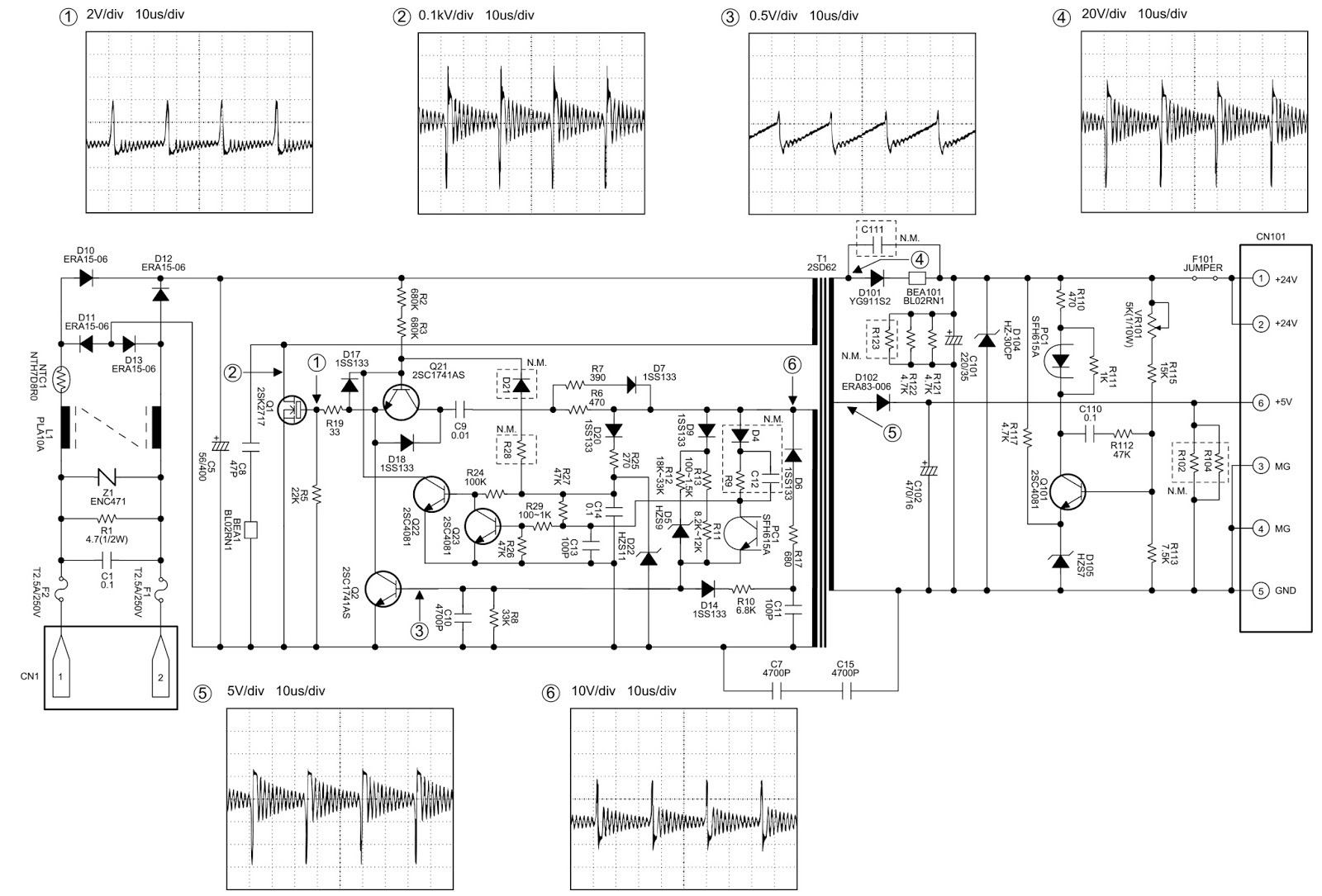

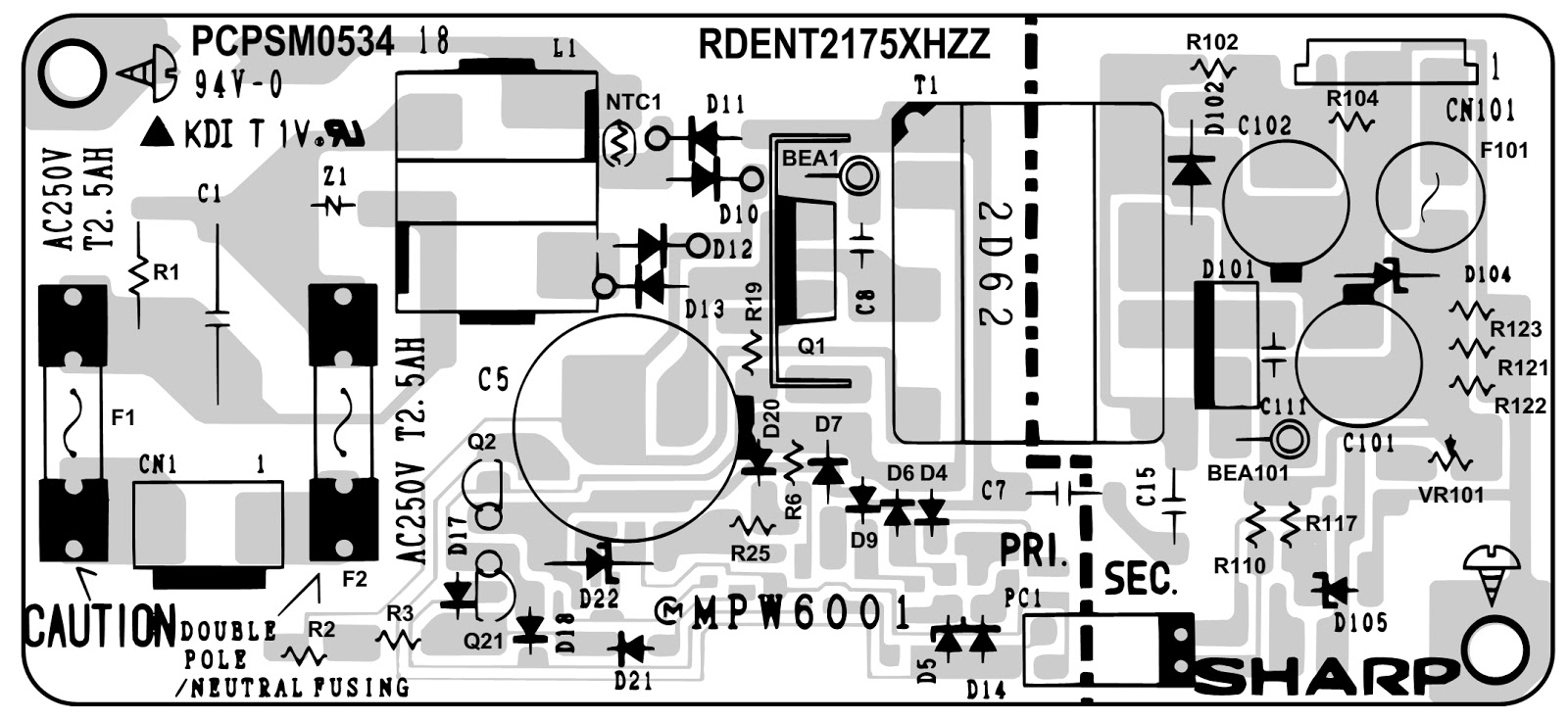

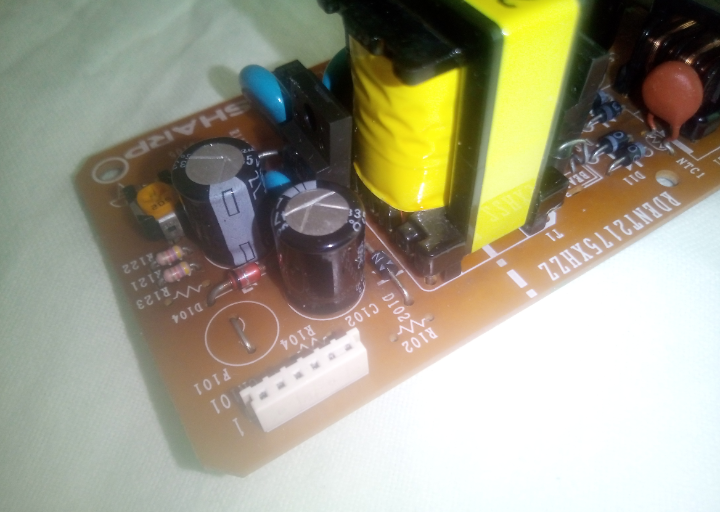

[43] Re: Korg Trinity - scheda di alimentazione non funzionante
Messaggioda Foto UtenteMau77 » 21 mag 2022, 11:33
Ho rimediato questa scheda di alimentazione da un fax.
Le specifiche tecniche riportano i seguenti dati:
- max 100watt di consumo
- tensioni positive sul secondario (24,6_24,6_Gnd_Gnd_Gnd_16,6)
Il pin 6 è quello che emette +16,6v, è collegato al condensatore elettrolitico (C102) che vedete sulla "destra" e al diodo (D102) polarizzato direttamente (che a sua volta è collegato ad un polo del secondario del trasformatore switching).
È una ipotesi senza alcun fondamento e risoluzione pratica sostituire il diodo in questione con un diodo zener con specifiche caratteristiche e ottenere così una tensione negativa in relazione al Gnd?
Sarebbe troppo facile?
Nessuna delle tensioni proviene da un regolatore di tensione, per cui (a prescindere dal fatto che dovrei stabilizzarle e ridurle tutte e tre) si rende comunque necessario l'utilizzo in serie ad ogni tensione in uscita, di un regolatore di tensione.

[44] Re: Korg Trinity - scheda di alimentazione non funzionante
Messaggioda Foto UtenteEtemenanki » 21 mag 2022, 11:48
Probabilmente i due "24,6" sono semplicemente in parallelo sul connettore, non si puo "trasformare" una tensione positiva in negativa.
Con molta pazienza ed attenzione, si potrebbe riavvolgere il trasformatore per ottenere le tensioni volute e ricostruire la sezione BT, ma servirebbe prima riuscire a smontarlo senza rompere il nucleo in ferrite (e' possibile, ma difficile, io l'ho fatto a volte, ma solo in casi dove non si poteva proprio evitare), e poi ovviamente bisogna che gli avvolgimenti del secondario siano sopra quelli del primario (di solito lo sono, ma ci sono eccezioni, anche se poche)
Vedo un trimmer, quindi probabilmente la regolazione avviene per controreazione attraverso un'opto.
9.522 3 6 10
Messaggi: 5948

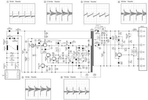

[46] Re: Korg Trinity - scheda di alimentazione non funzionante
Messaggioda Foto UtenteMau77 » 21 mag 2022, 16:25
Ho impiegato un po' per trovarlo, ma alla fine l'ho scovato
Non tutto il manuale di servizio, ma il diagramma della scheda di alimentazione.
Dove rilevo oltre 16v dovrebbero essercene 5v, è probabile che questo dipenda dalla regolazione del trimmer (ma personalmente non ho toccato nulla), ma il Vr1 è collegato direttamente al pin 1 e al contrario il pin 6 (quello su cui rilevo 16,6v) non sembra essere interessato dal trimmer.
