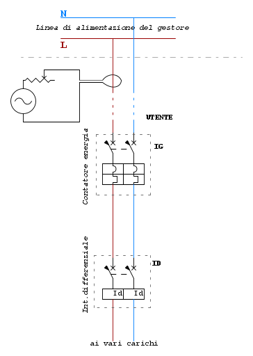

Anche io, leggendo i vari interventi, sono giunto alla stessa conclusione di Goofy in [11]
Resta il fatto che non capisco perché il differenziale dovrebbe scattare. Comunque le due correnti che lo attraversano sono uguali, quindi per lui è tutto normale.
Scatterebbe se "l'iniezione" avvenisse a valle: a quel punto si che le due correnti (quella che lo attraversa dalla fase e quella che lo attraversa dal neutro) sarebbero diverse...

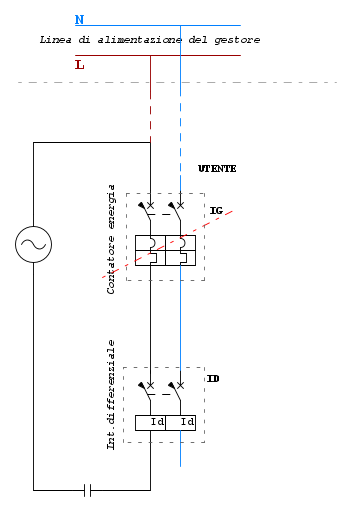

Quel che dite é perfettamente logico e molto condivisibile.
E lo é soprattutto per il fatto che i ragionamenti esposti si riferiscono ad una situazione circuitale in cui tutto é a regime.
Per effettuare la tanto contestata "iniezione di corrente" potrei usare un TA 50/5, già in mio possesso, che come primario ha una barra in rame 25x3 mm lunga circa 15 centimetri con al centro l'avvolgimento secondario e relativi morsetti.
Potrei, non l'ho mai fatto, avvolgere alcune spire di corda di rame attorno ad uno dei due conduttori
della linea (che a valle ha il famigerato salvavita) ed attestarla all'estremità della barra 25x3 mm.
Con un opportuno reostato alimenterei i morsetti secondari del TA ottenendo così un certo passaggio di corrente al primario.
Questa corrente al primario si trasferirebbe sul conduttore della linea dove c'è il salvavita ?
Penso di no.
Ma se il reostato alimentasse il secondario del TA con un impulso sinusoidale a frequenza molto maggiore di quella industriale, supponiamo 500Hz, forse qualcosa, in termini di corrente, si trasferirebbe su quel conduttore.
E il salvavita scatterebbe?
Penso ancora di no a meno che quell'impulso ad alta frequenza che si propaga lungo il conduttore non si disperda verso terra attraverso una capacità parassita insensibile alla frequenza di 50Hz.
Allora sì che scatterebbe! Scatterebbe se il circuito magnetico del mio TA fosse in grado di lavorare alla frequenza imposta e senza troppo saturare.

Semplifichiamo
Così può intervenire. La presenza del contatore non è rilevante.

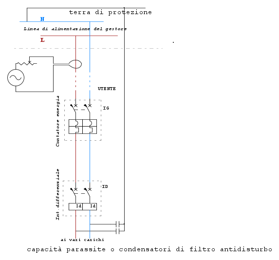

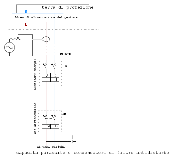

Luigi, il tuo ragionamento , con le tue supposizioni è corretto. La corrente, dovuto all'aumento di tensione di un solo conduttore, passando in un condensatore, squilibra il differenziale.
Vedo ora che Goofy, che saluto, mi ha preceduto.
Lo schema di Marco rappresenta esattamente quanto da me esposto. A mio avviso però, il suo ultimo post contiene un'imprecisione perché non viene sottolineata la presenza nel conduttore "L" di un impulso ad alta frequenza che viene, poi, scaricato a terra attraverso una capacità parassita del conduttore stesso. Ciò presuppone la presenza, in condizioni normali, di una "leggera" dispersione di corrente verso terra tale, però, da non far intervenire il differenziale. Con l'impulso la dispersione si accentua e il differenziale scatta. Poi, magari dopo lo scatto, la dispersione verso terra (che a tutti gli effetti é un guasto latente) si autoestingue e l'impianto continua a funzionare regolarmente.
Credo sia capitato a tutti che a volte, durante un temporale, ci si ritrova con il differenziale della propria abitazione scattato e la casa al buio. Poi lo si richiude e tutto torna a funzionare come prima.
La mia "iniezione di corrente" corrisponde all'effetto del temporale sulla rete elettrica esterna.
Che sia su L o su N non importa.
Le sovratensioni da fulmine sono impulsive quindi basta una piccola capacità per avere una bassa reattanza e corrente sufficiente a provocare l'apertura se la sovratensione è diversa fra L e N (oppure se c'è una diversa capacità verso terra)
