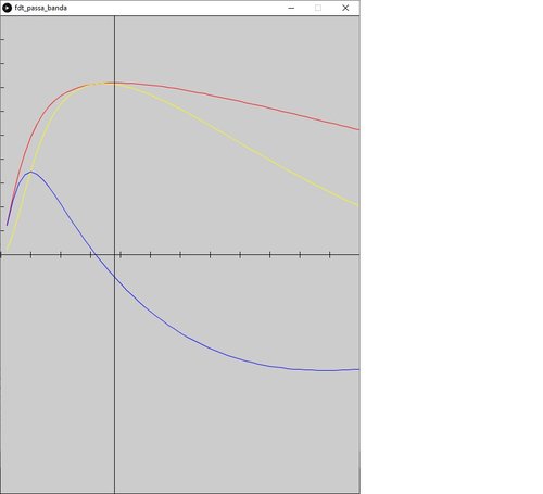

Messaggioda Foto UtenteMarcoD » 22 mag 2022, 13:01
Mi pare che Il massimo della funzione si verifichi alla risonanza, ossia quando la parte immaginaria della fdt cambia segno. Quindi invece che ricercare il massimo del modulo della fdt, si potrebbe cercare lo zero della parte immaginaria, che dovrebbe essere di grado inferiore.
In modo più approssimato, si potrebbero calcolare due valori della parte immaginaria della fdt a cavallo dello zero (uno parte immaginaria positiva, l'altro negativa) e poi trovare lo zero per interpolazione lineare fra i valori.
E' una soluzione quasi analitica, è praticabile?

[52] Re: Massimizzazione di una Funzione di Trasferimento
Messaggioda Foto UtenteEcoTan » 22 mag 2022, 13:29
MarcoD ha scritto:si potrebbe cercare lo zero della parte immaginaria
Se il mio calcolo non è farlocco, sembrerebbe di no. A me il massimo del modulo della f.d.t. viene a 19 Hz ma la fase non è nulla.

Messaggioda Foto UtenteMarcoD » 23 mag 2022, 7:22
In una espressione, avevo commesso un errore nel nome di una variabile (la avevo anche definita :oops: ), ma ovviamente rimaneva a zero. :oops:
Conosco solo superficialmente l'ambiente di calcolo "processing" di cui dispongo e non permette di fare direttamente calcoli con numeri complessi.
Ora per 19 Hz mi viene modulo fdt = 0,359 (0,3561 -j 0.0475).
Riporto un grafico della fdt (modulo rosso, parte reale gialla, immaginaria blu).
Riconosco che la mia congettura del post 51 era errata, forse è valida solo per una fdt del secondo ordine :oops: .
