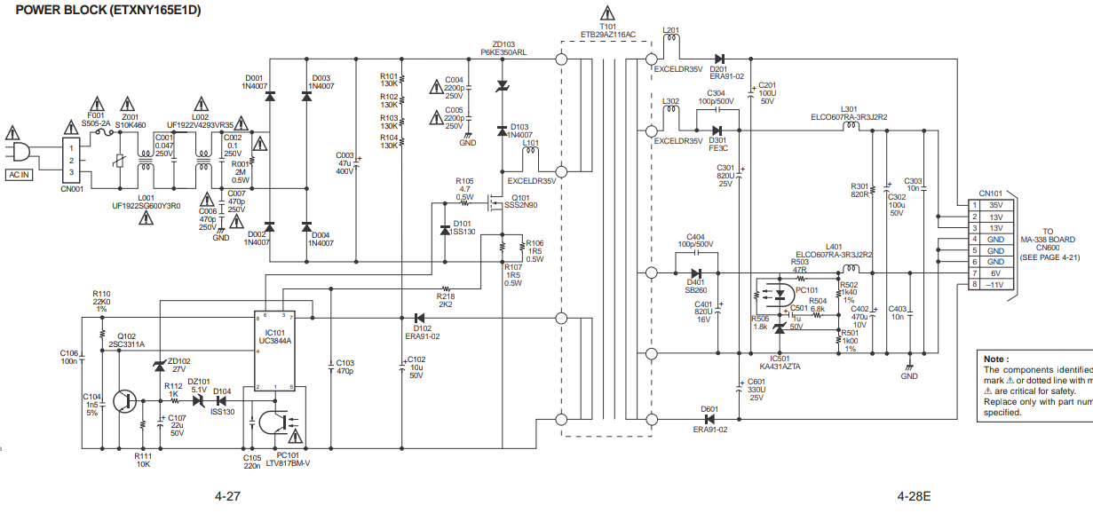

Buongiorno, forse ho risolto.
Stavo proprio per acquistare una scheda di alimentazione (per l'esattezza il modello con tensioni pari a +5, +15 e -15 sul secondario) consigliata qualche messaggio fa (non senza aver visionato altri siti (Mouser, Farnell, Conrad ed altri ancora), constatando che Rs è l'unico in questo specifico caso che permetterebbe di acquistarla (spedizione compresa) superando di poco le 30 euro.
Mi è venuto però in mente di controllare un videoregistratore che ho qui in camera (ne ho anche un altro, ma ha una scheda di alimentazione troppo ingombrante e che comunque non avevo controllato) ed ho trovato probabilmente la soluzione.
La scheda di alimentazione può essere tranquillamente alloggiata all'interno della Trinity (dovrò solamente creare dei supporti adeguati), a livello di potenza assorbita si attesta sui 20w, anche se sul manuale di servizio sono indicati 22w, ma soprattutto le tensioni possono essere sfruttate per quello che intendo fare.
Le ho misurate e comunque i valori sono differenti (neanche di poco,a non so se dipende dal fatto che la scheda di alimentazione è stata testata senza essere sotto carico anche alimentata.
Le tensioni che ho rilevato sugli 8 pin sono le seguent (come avevo già iniziato a fare, predisporrò dei regolatori di tensione su un'apposita scheda a parte):

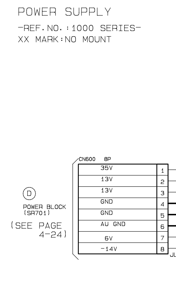

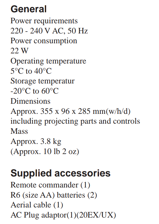

Pubblico gli screenshot della scheda di alimentazione (anche se inserisco, per comodità, il link al pdf, in modo che possa essere visualizzato con più chiarezza).
https://www.manualslib.com/download/900 ... -Se10.html

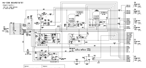

[57] Re: Korg Trinity - scheda di alimentazione non funzionante
Messaggioda Foto UtenteMau77 » 23 mag 2022, 11:54
Questo è il diagramma completo, però la risoluzione non è delle migliori.

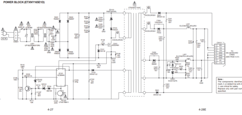

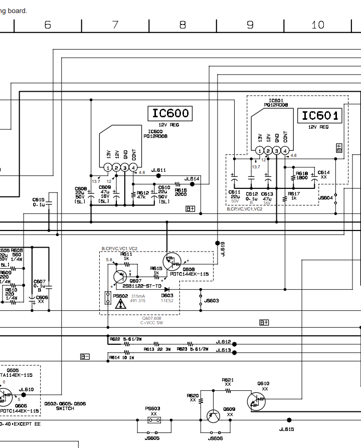

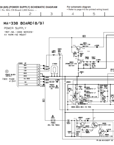

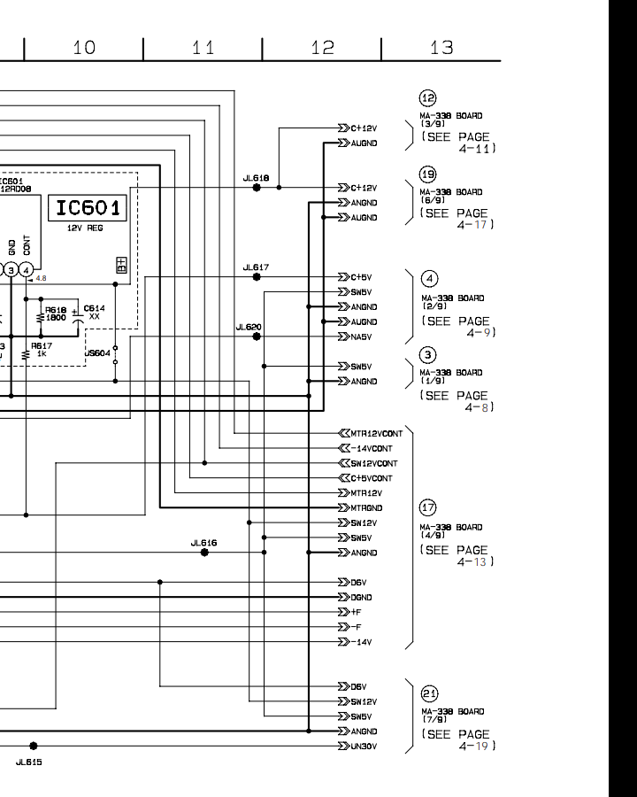

[58] Re: Korg Trinity - scheda di alimentazione non funzionante
Messaggioda Foto UtenteEtemenanki » 23 mag 2022, 16:29
Mi da l'impressione che quello schema sia di una scheda regolatori e non di un'alimentatore.
Voglio dire, seguendo lo schema, sembra che il connettore D sia un'ingresso, e le tracce portano ad altri connettori (17 e 21), e ad altri regolatori che generano diverse tensioni per altri ancora, non vedo alcuna sezione ingresso AC ...

[59] Re: Korg Trinity - scheda di alimentazione non funzionante
Messaggioda Foto UtenteMau77 » 23 mag 2022, 18:35
Non è un impressione, è esatto, sono io che mi sto rincoglionendo oggi (sto facendo avanti e indietro dalle 9:00 aspettando che passi un corriere a ritirare un pacco).
In effetti avevo notato qualcosa di anomalo, ma la concentrazione è pari a -700.
Comunque ecco il diagramma corretto.

[60] Re: Korg Trinity - scheda di alimentazione non funzionante
Messaggioda Foto UtenteSediciAmpere » 23 mag 2022, 20:10
Vedo che è un alimentatore switching
È probabile che senza carico non riano regolate e anche che siano più basse di quelle nominali sotto carico
