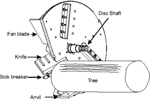

Messaggioda Foto Utentefpalone » 24 mag 2022, 15:06
oltre alle sacrosante considerazioni sulla sicurezza esposte dagli altri utenti, tieni conto che in genere non è quello il principio di funzionamento di una cippatrice.
In genere funzionano con un singolo disco / volano su cui sono montate le lame:
