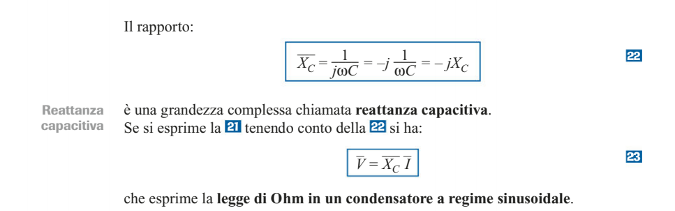

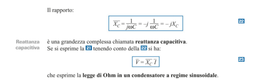

Quindi se uno vuole rispettare le norme iec non può definire la reattanza col segno a piacere. La reattanza ha una definizione univoca: è reale, non complessa, positiva se induttiva, negativa se capacitiva.
Cosa ne pensi di questa definizione presa dal libro di Ambrosini Spadaro?
Reattanza complessa
Foto Utentejaelec
145 3 5
Messaggi: 303
Iscritto il: 6 dic 2021, 10:46
[14] Re: Massimo trasferimento di potenza - trasformatore
Messaggioda Foto UtenteRenzoDF » 29 mag 2022, 11:39
Su quella scrittura direi sia conveniente un “no comment”. :mrgreen: ...
... visto che Enrico Ambrosini Foto Utenteeambros è anche membro di questo Forum. :D
jaelec ha scritto:... La reattanza ha una definizione univoca: è reale, non complessa, positiva se induttiva, negativa se capacitiva.
Esatto! :ok:
