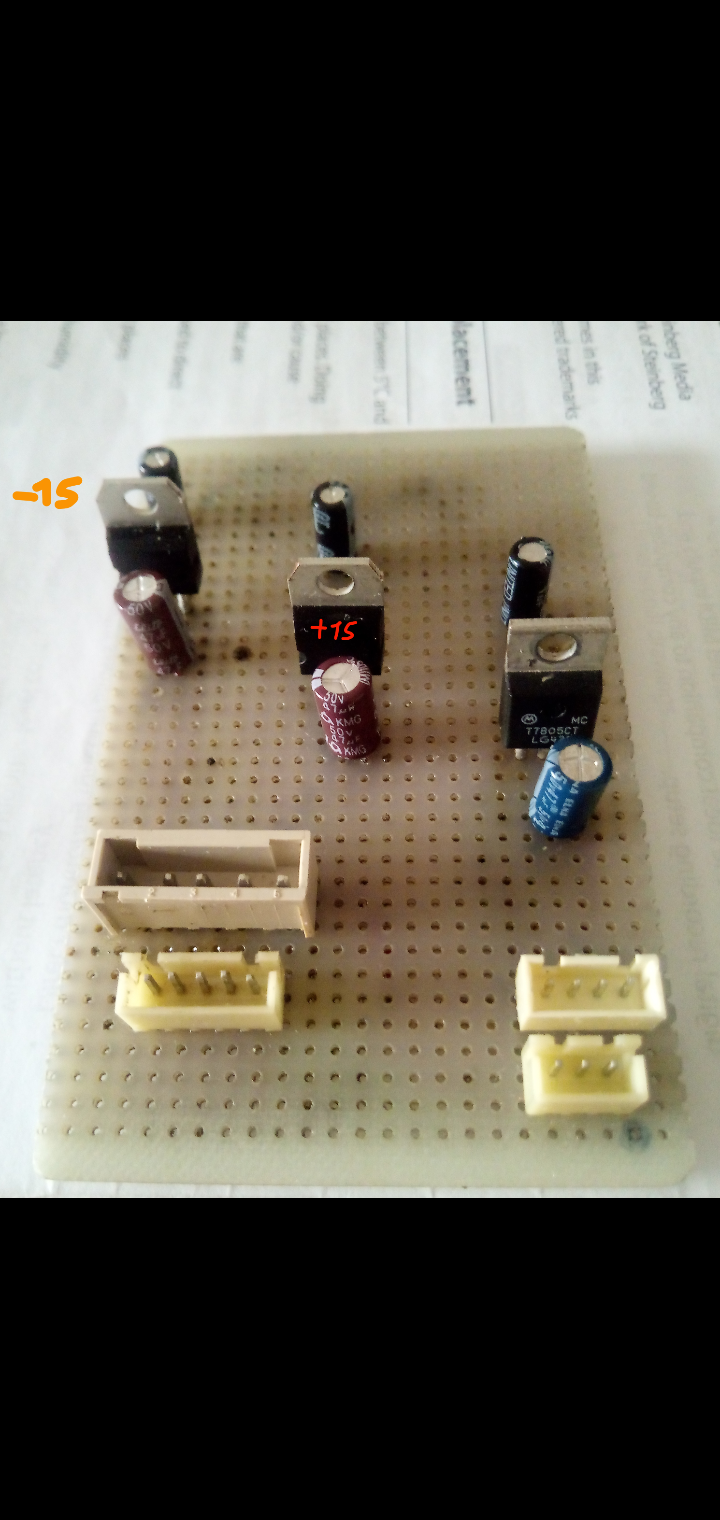

Ecco la scheda aggiuntiva, molto brutta esteticamente ma almeno dovrebbe essere funzionale per il mio scopo.
Le tensioni che ho "indicato" sono quelle provenienti dalla scheda originale, la +5 non l'ho indicata perché è il 7805 è ben visibile sulla destra.
In merito ai condensatori, ho trovato i modelli aventi le specifiche consigliate e l'unica differenza riguarda la tensione massima supportata, 50v (non ne ho altri da 25v/35v).
Sui 7805/7812 ho collegato il positivo del condensatore da 1uF sul pin 1 e di conseguenza il gnd sul pin 2.
In uscita, sul pin 2 ho collegato il sempre il gnd, ma in questo caso del condensatore da 47uF e sul pin 3 il positivo.
Sul 7912 (come consigliatomi) ho impostato tutto inversamente.

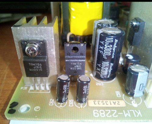

Però pensavo ad un'altra possibilità, probabilmente la migliore, cosa che ovviamente mi è sfuggita perché (come si dice a Roma) sono talmente "fulminato" che non ho preso in considerazione la via forse più semplice.
Visto che sulla scheda originale ho i 7815/7915, se sostituisco questi ultimi con i 7812/7912 non faccio prima e il "lavoro" è anche più pulito?
Ora, il dubbio riguarda sempre la motivazione per la quale questa scheda in uscita ha +15/-15 e non le tensioni che mi servono: se il circuito è stato progettato per emettere queste tensioni (oltre alla classica +5) in uscita, non è detto che basti semplicemente sostituire quei due regolatori di tensione per risolvere tutto, potrei incorrere in qualche problema basandomi sul secondario di questo circuito?

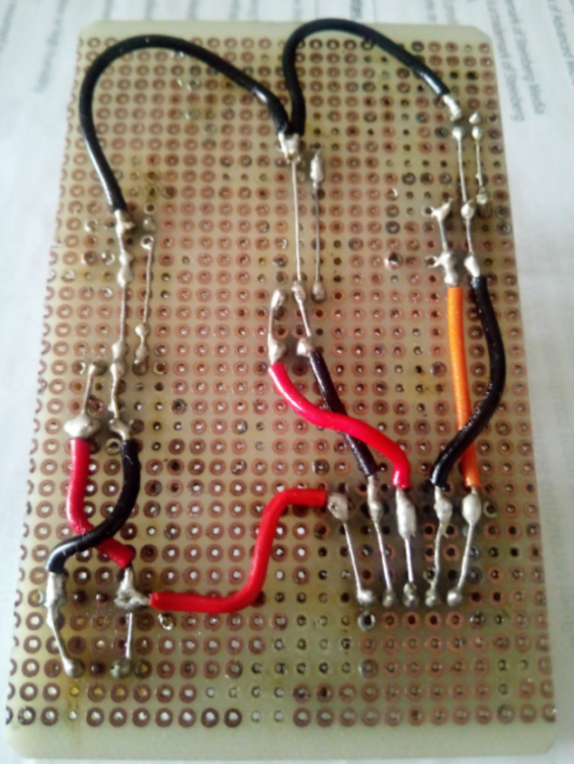

Questa è la facciata inferiore della scheda aggiuntiva.
Per posizionare il connettore più grande, ho dovuto modificare il diametro dei reofori e collegare i pin 2/3 a prescindere dagli stessi reofori), non è un granché come ho già scritto, per questo sarebbe meglio farla realizzare in seguito ad una progettazione, seppur semplice, almeno avrei tra le mani un lavoro pulito.

No, semplicemente quella versione aveva bisogno di 15V anziche' 12, ma ovviamente se gia li hai sullo stampato originale, sostituisci quelli e sei a posto senza fare un'altra scheda.
Anche i dissipatori sembrano grandi a sufficenza, ma ovviamente e' da provare dopo, se scaldano troppo (Pensavo che i 15V fossero l'uscita diretta dallo switching, se dicevi prima che c'erano gia su i 7815/7915, ti avrei suggerito direttamente di cambiare loro, senza stare a fare una seconda scheda aggiuntiva ;-) ).

Sul fatto che fossero già presenti i regolatori hai ragione, credimi, sono talmente stanco mentalmente che non vedo neanche quello che ho davanti agli occhi (un esempio su tutto, lo schema elettrico della scheda originale che mi è arrivata, mica avevo visto le sigle dei regolatori, pensa come sono messo).
