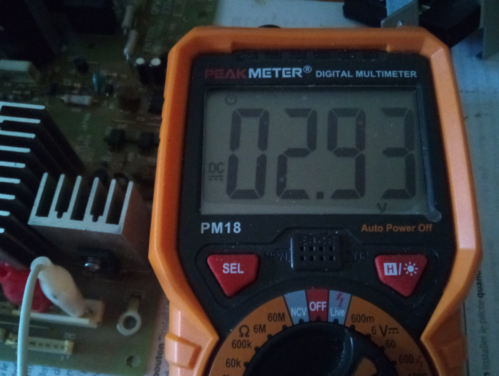

Messaggioda Foto UtenteMau77 » 8 giu 2022, 19:58
Ho fatto (almeno per le tensioni +12/-12, la +5 in teoria potrei anche non verificarla visto che arriva di default).
Ho trovato solamente un paio di lampadine da 12v/5w.
Quello che a me sembra assurdo è che la tensione si abbassa di quasi 10v, ma se mi baso su questo anche questa scheda non dovrebbe andare bene, ma se supporta una potenza maggiore rispetto a quella della Trinity, come è possibile tutto ciò?
Sull'etichetta posizionata sul retro della Triton Studio vengono specificati 20w, mentre sul manuale 38w.
La Trinity 22w (sull'etichetta e sul manuale stesso valore).
Forse ho "sbagliato" (non ci ho proprio pensato) a non fare la prova di carico con ancora i regolatori originali prima di dissaldarli. Domani mattina potrei nuovamente saldarli per fare questa prova e togliermi il dubbio, anche se forse è inutile.

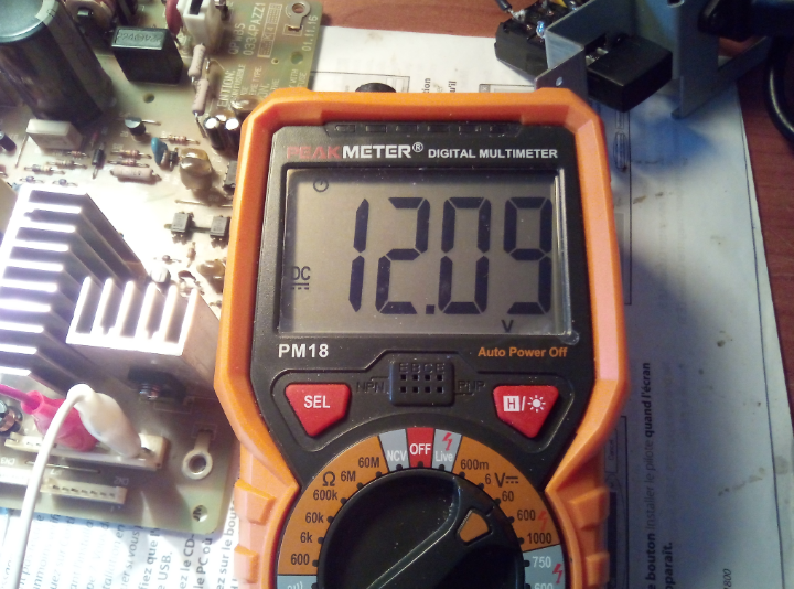

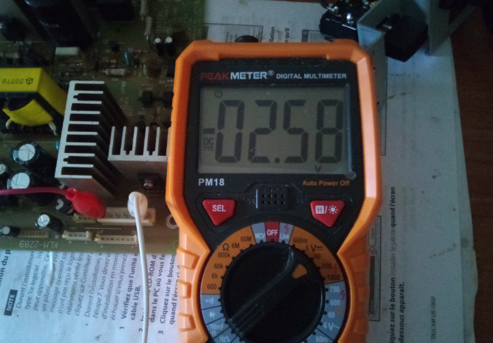

[153] Re: Korg Trinity - scheda di alimentazione non funzionante
Messaggioda Foto UtenteMau77 » 8 giu 2022, 19:59
Queste le misurazioni sulla -12.

[154] Re: Korg Trinity - scheda di alimentazione non funzionante
Messaggioda Foto Utenteclaudiocedrone » 8 giu 2022, 21:28
9 V di meno... ma ci sono collegate le lampadine? Se sì si illuminano?

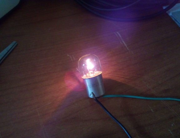

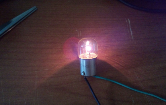

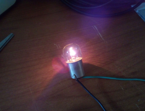

Messaggioda Foto UtenteMau77 » 8 giu 2022, 21:37
Si, ad ogni misurazione ho collegato una lampadina (12v/5watt) e diciamo che si illumina anche se non molto, avevo dimenticato di pubblicare le foto (l'intensità dell'illuminazione sembra pressappoco la stessa).

[156] Re: Korg Trinity - scheda di alimentazione non funzionante
Messaggioda Foto Utenteclaudiocedrone » 8 giu 2022, 21:43
Ehm... mi sa che le lampadine come carico non sono una grande idea perché a freddo il filamento è quasi un cortocircuito e ciò fa intervenire la protezione del regolatore :roll:

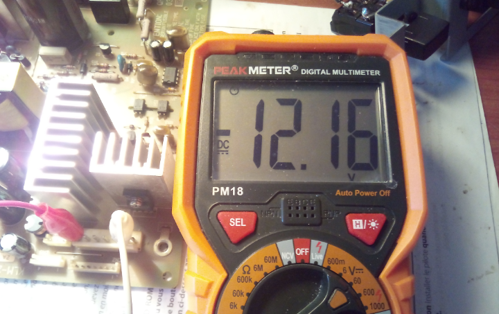

[157] Re: Korg Trinity - scheda di alimentazione non funzionante
Messaggioda Foto UtenteMau77 » 8 giu 2022, 21:50
Capisco, ma mi sto basando su quello che mi viene consigliato, non sto facendo nulla a caso.
Potrei provare con alcuni resistori che ho usato la volta scorsa su altre schede.
Ad esempio questi:
10 Ohm / 1watt
33ohm / 3watt
50 Ohm / 5watt
10 Ohm / 1watt sulla +12: ottengo 1,9v con tendenza a scendere.
33 Ohm / 3watt sulla +12: ottengo 2,23v fissi.
50 Ohm / 5watt sulla +12: ottengo 2,75v fissi.
Ne ho provata anche una sui +5, per l'esattezza da 10 Ohm / 10watt e qui (dove però non è stata effettuata alcuna modifica al circuito) la tensione rimane fissa a 4,11v, quindi sembra reggere bene.
Comunque una differenza che ho notato rispetto alle altre schede testate in questi giorni è che, a parità di carico, il trasformatore non emette alcun ticchettio, apparentemente non sembra essere sottoposto ad alcuno "sforzo".

[158] Re: Korg Trinity - scheda di alimentazione non funzionante
Messaggioda Foto Utenteclaudiocedrone » 8 giu 2022, 23:37
Con l'alimentazione caricata in tali modi quanto risulta la tensione in entrata ai regolatori? Misura e facci sapere.

[159] Re: Korg Trinity - scheda di alimentazione non funzionante
Messaggioda Foto UtenteEtemenanki » 9 giu 2022, 2:00
Mi viene il dubbio, a questo punto, che sia proprio il trasformatore che e' stato progettato per fornire poca corrente ... cosa possibile, pensando che debba alimentarci solo degli operazionali, non di potenza, ed usati per deboli segnali alla fine (ho notato che il -15 non aveva neppure un dissipatore)
Se cosi fosse potrebbe andare bene cosi com'e' ... fai la prova suggerita anche da claudiocedrone, cioe' misurare all'ingresso (ad esempio del regolatore +12) che tensione e' presente sia con che senza carico (e per evitare rischi come carico usa la R da 50 ohm) ... se anche all'ingresso si abbassa parecchio, allora e' proprio l'alimentatore progettato per fornire poca corrente, ma appunto potrebbe anche essere sufficente.
Io pensavo che le due tensioni dovessero fornire almeno mezzo Ampere, dato l'uso dei regolatori in TO3, ma magari da loro progetto non e' cosi.

[160] Re: Korg Trinity - scheda di alimentazione non funzionante
Messaggioda Foto Utenteclaudiocedrone » 9 giu 2022, 8:38
Effettivamente visto poi che sulla scheda del Trinity i regolatori non hanno proprio dissipatore la corrente richiesta può essere magari appena superiore a quella che possono fornire le versioni "L" di tali regolatori.
