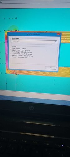

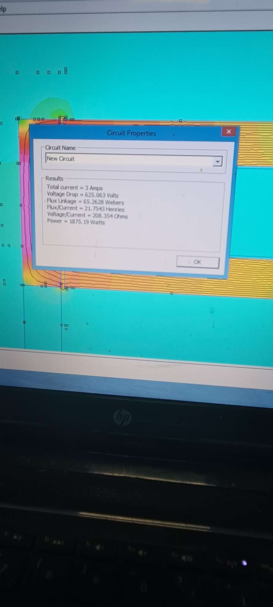

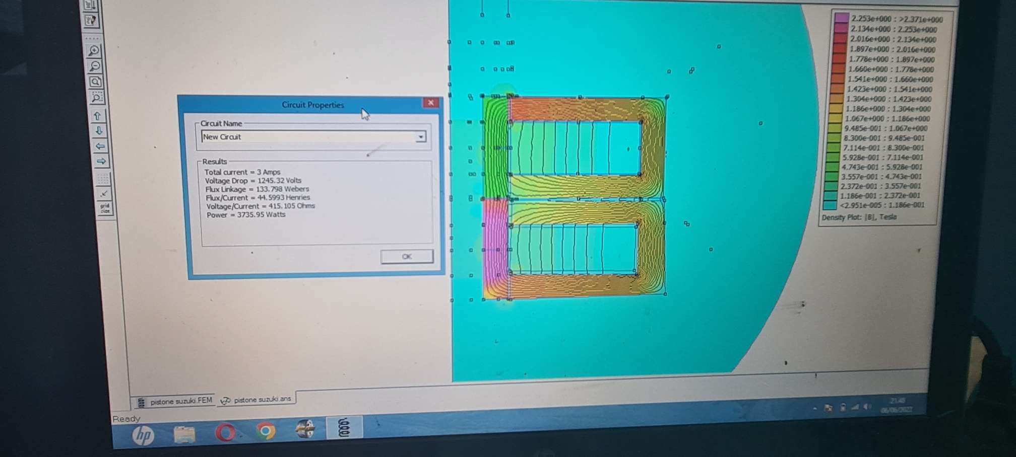

Sono riuscito forse a postare #-o . Quindi ho sbagliato io a impostare FEMM oppure è questo il comportamento in realtà?

discovery90 ha scritto:Renzo Df il file non lo riesco a postare perché mi dice che è troppo grande...
I file con estensione .fem (quelli che descrivono la geometria) di solito sono qualche decina di kilobyte o meno. Sicuro di non aver preso un altro file?

Ci deve essere un traferro fra le colonne e il giogo a sinistra?

No no non voglio fare niente , ho solo fatto un elettromagnete/solenoide su FEEM per capire quanto come funzionava, come la costruisco una cosa del genere ?% ?% ,però volevo capire solo perché dovrebbe rimanere uguale il flusso e il campo allungando la bobina è invece su FEEM raddoppia, se sbaglio io a impostare FEMM. Per IsidoroKZ ho fatto la foto tramite telefono ed era grande ,poi l'ho rimpicciolita, posso caricare direttamente il file ?

Non sono un esperto del sw ma la distribuzione del flusso magnetico nella parte destra appare contenuto nel circuito magnetico (come ci si aspetterebbe) nella parte sinistra succedono strani fenomeni che poco hanno a che fare con la realtà.
Forse c'è qualcosa che non va nell'utilizzo del simulatore o nelle sue impostazioni.

Messaggioda Foto Utentediscovery90 » 9 giu 2022, 17:25
Prova solenoide.zip
(5.96 KiB) Scaricato 133 volte
Questo è il file.fem .

FEMM non riesce a risolvere il problema, sicuro di aver simulato quella struttura?
Il disegno geometrico e` orribile :( di solito conviene disegnarlo e quotarlo su un pezzo di carta, poi si disegnano i punti con le coordinate, non con il mouse.
Nei problemi magnetici e` meglio delimitare il dominio di calcolo usando piu` strati, c'e` un bottone apposito per farli automaticamente, nella mia versione e` quello piu` a destra in alto. Vedi anche qui https://www.femm.info/wiki/MagneticsTutorial
Metti a posto il disegno e ricarica il file.
