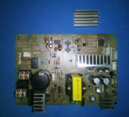

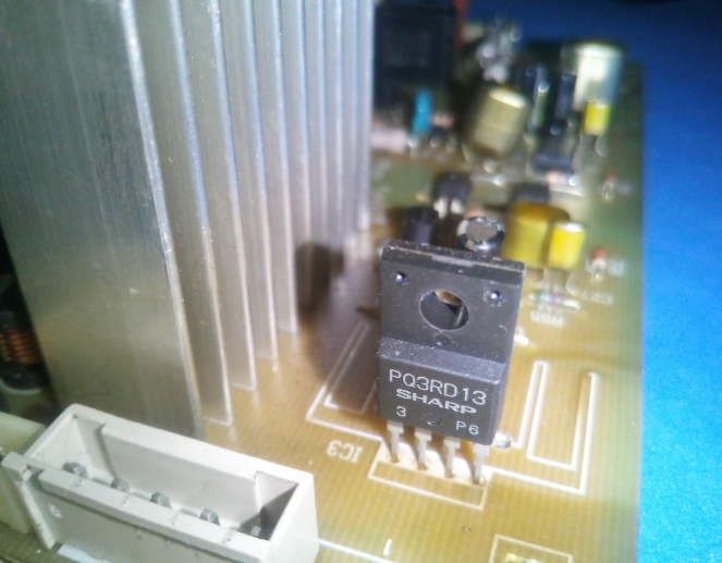

Sono arrivate alcune foto, ma riguardano un'altra modifica che mi ritrovo costretto a fare.
In pratica (ho iniziato ad avere dei dubbi questa mattina, prima di procedere) la scheda non entra nel caso per via della maggiore profondità rispetto all'originale.
Avevo già visto (una volta arrivata, non ho potuto constatare prima a me che non mi fissi messo a calcolare le dimensioni dei vari componenti ecc..., per cui è andata così) che era più grande dell'altra, però togliendo uno dei dissipatori (sostituendolo con un altro più piccolo: comprendendo che se ne hanno inserito uno di quelle dimensioni deve pur esserci un motivo, non lo hanno fatto a caso, ma se non faccio così riparto da zero e tutto quello che ho fatto non sarebbe servito a nulla) la scheda entra, seppur avendo poco spazio, quindi la difficoltà dopo sta nel preparare dei supporti che la tengano ad una certa altezza, isolata dalla scheda sottostante (una scheda dove sono posizionati gli switch) e a livello di profondità, staccata dal fronte e dal retro di circa 2/3mm.
Ora cerco un dissipatore avente dimensioni ridotte, più che altro per quanto riguarda la larghezza, in modo da guadagnare 4/5mm.

Buongiorno, allora finalmente sono arrivato ad una conclusione positiva di tutta la faccenda.
Questa Trinity l'avevo presa come non funzionante da una persona (particolare che non avevo specificato nel primo messaggio), quindi ero partito preparato riguardo al fatto che avrei potuto o meno ripararla.
Chi me l'ha venduta disse che funzionava tutto fino al problema accorso quasi certamente alla scheda di alimentazione, ma prima di tutto ciò ad un certo punto il display aveva visualizzato una sola riga di pixel non funzionante, difetto che in seguito (a suo dire) non si era più presentato.
La Trinity ora funziona e devo dire che la scheda in questione sembra essere anche migliore rispetto all'originale.

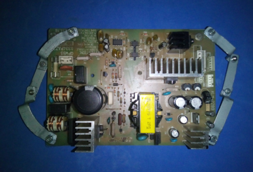

Da premettere che il cavo della massa va posizionato sul blocchetto di accensione che è fissato direttamente sul retro del pannello (sulla scheda non va collegato nulla).

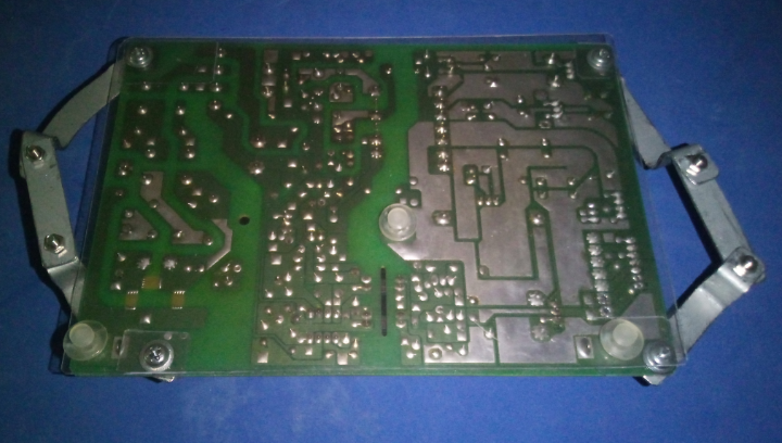

Per far si che la scheda potesse essere fissata come si deve, in questi giorni ho preso le misure e ho costruito delle piccole staffe in metallo, delle quali due curve.
Le ho ripiegate in modo da avere una porzione rialzata partendo dal punto di ancoraggio sulla scheda, mentre l'altro punto va ripiegato ad S e va posizionato su dei punti di fissaggio predisposti all'interno dello chassis.
Le due staffette che uniscono le due coppie principali su entrambe i lati, le ho utilizzate solamente per avere il giusto distanziamento tra le due coppie di staffe e procedere così a fissare la scheda per mezzo dei dadi autobloccanti (così non si corre il rischio che un normale dado si sviti a seguito di costanti sollecitazioni).

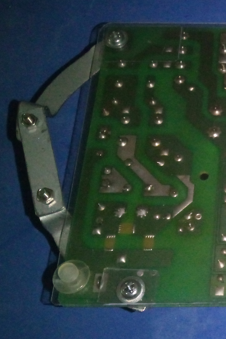

In un primo momento avevo usato dadi e viti da 3mm e distanziatori simili a delle rondelle di colore rosso, anche questi solitamente usati sulle schede elettroniche, ma visto che in ferramenta non hanno i dadi autobloccanti da 3mm (poi magari si trovano magari in negozi che vendono minuteria e materiale non standard), ho preferito usare viti e dadi da 4mm di diametro, tanto i fori li avevo già predisposti per questo diametro.
Oltre a questo ho isolato ogni punto di ancoraggio sulla scheda con degli strati di plastica trasparente su entrambe i lati.
A seguire ho aggiunto 3 distanziatori per schede elettroniche fissati su un foglio della stessa plastica trasparente, questo per evitare ipotetiche, accidentali ma anche e soprattutto improbabili contatti tra questa scheda e quella sottostante (che contempla vari pulsanti).
Poi per evitare il contatto tra il punto di ancoraggio di una delle 4 staffe e un punto dove sono presenti delle piste sulla scheda degli switch, ho aggiunto dei "cuscinetti" di gomma prelevati da un case per PC, di quelli adibiti a limitare le vibrazioni degli hard disk interni.
