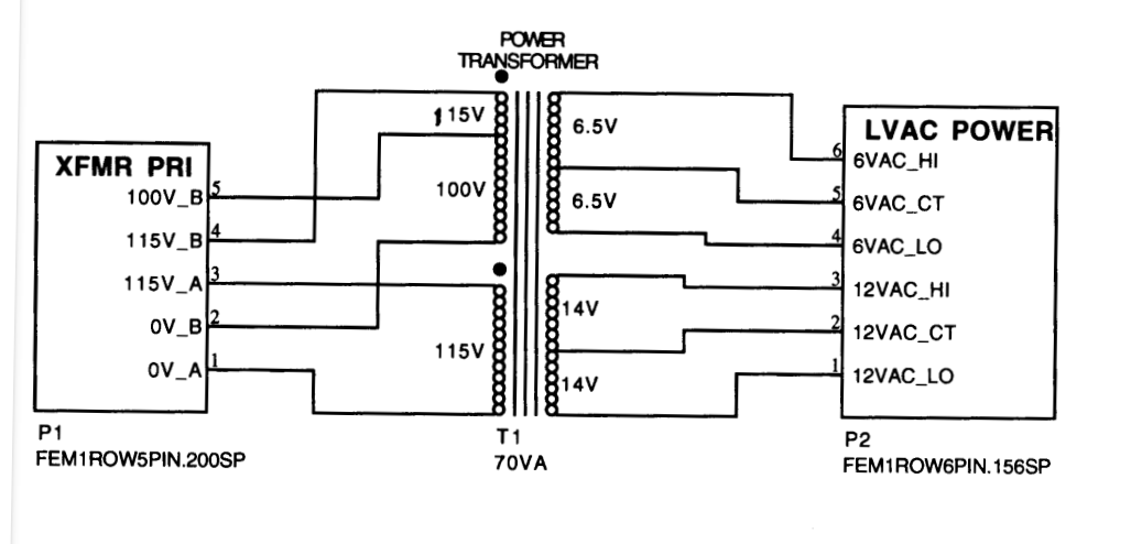

Ora, dopo tutto questo ho controllato (dissaldandoli) i diodi presenti nella zona del connettore proveniente dal trasformatore, alcuni resistori, ho verificato se ci fosse uno corto, ma niente, sembra (limitatamente a quello che ho controllato) tutto nella norma.

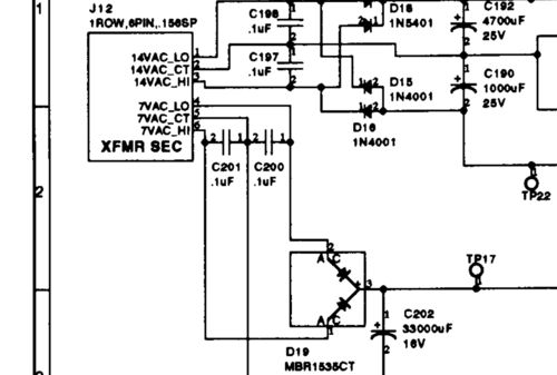

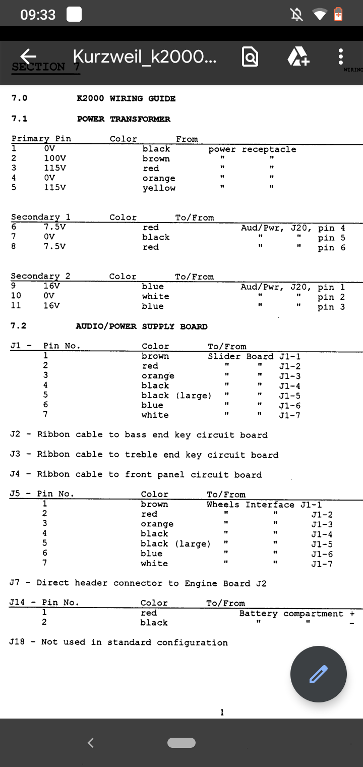

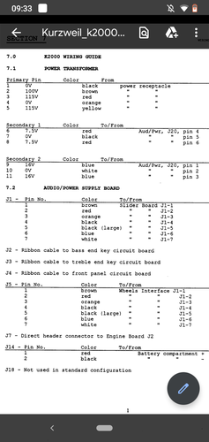

Sul manuale di servizio lo schema del trasformatore mostra quali tensioni devono essere presenti sul secondario e sembra di capire che sul connettore a 6 poli, dovrebbero esserci le tensioni indicate sull'estrema destra, 12/0/12_6/0/6, ma a prescindere da questo, forse quel problema riguardante lo spegnimento improvviso e il cortocircuito sul doppio diodo Schottky potrebbe essere dovuto alle tensioni sballate sul trasformatore.

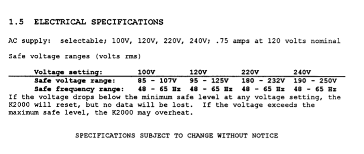

Ovviamente, sperando che questa storia non abbia comportato danni ad altri componenti e peggio ancora a degli integrati, trovare il trasformatore non è cosa facile e se si riesce nell'intento, lo stesso ha però un costo non indifferente, per cui avevo pensato di cercare un sostituto (ma non è facile trovarne uno con le stesse caratteristiche), oppure in base alle specifiche tecniche del K2000, utilizzarne un paio (di quelli per PCB, quindi incapsulati) con al primario due ingressi a 115vac e rispettivamente sul secondario l'uno due uscite con tensioni pari a 6vac e l'altro con tensioni pari a 12vac (se, preciso, devo prendere in considerazione le tensioni indicate sull'estrema destra dello schema che allego).
Non sono certo che questa possa essere o meno una possibile soluzione, ma se lo fosse (fermo restando che poi bisognerebbe vedere se il K2000 abbia subito altri danni) sarebbe abbastanza semplice, ma dovrei comunque isolare i due trasformatori posizionandoli ad una certa distanza l'uno dall'altro schermando oltretutto gli stessi con qualche materiale specifico?

- schema elettrico del trasformatore
- porzione del diagramma relativo al trasformatore e al doppio diodo Schottky

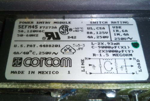

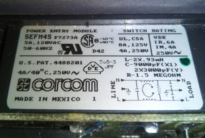

- specifiche tecniche inerenti all'alimentazione del K2000
- alimentazioni sul primario e sul secondario
- 2 screenshot del modulo di alimentazione

Ecco gli ultimi 3 allegati che non potevo includere nel primo messaggio.
Sul K2000 poi c'è un aspetto interessante da aggiungere:

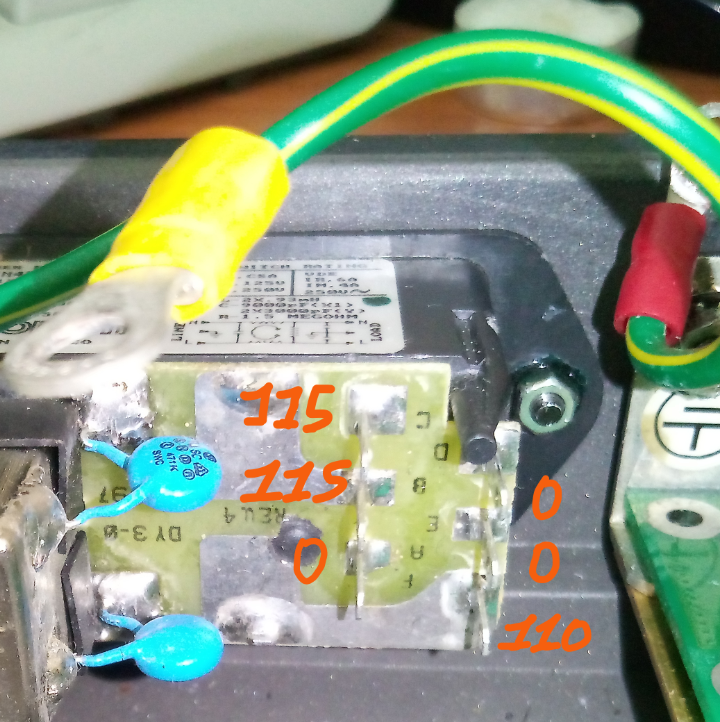

se i cavi del primario vengono inseriti rispettando le specifiche indicate dalla casa (per cui i cavi giallo e rosso sulla 115vac, ecc...), i fusibili saltano, quindi bisogna ripristinare l'ordine di inserimento così come lo si trova quando si ispeziona l'interno del sintetizzatore.

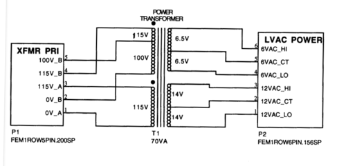

Comunque, quello che non mi è chiaro e che ho chiesto ai possessori di questo modello (che ovviamente non hanno mai risposto, neanche avessi chiesto di smontarlo completamente) è di poter sapere esattamente quali tensioni vengono emesse dal secondario, perché da uno dei diagrammi si possono notare due diverse tensioni sul connettore che va collegato alla scheda Audio/Power del K2000 e quelle che indicativamente dovrebbero essere presenti sul trasformatore (ovviamente intendo sempre sul secondario). Ma visto così che senso ha, visto che a livello di logica non può esserci tutta questa differenza di tensione (da 1,5 a 2v) tra un punto e l'altro del cavo del secondario.
