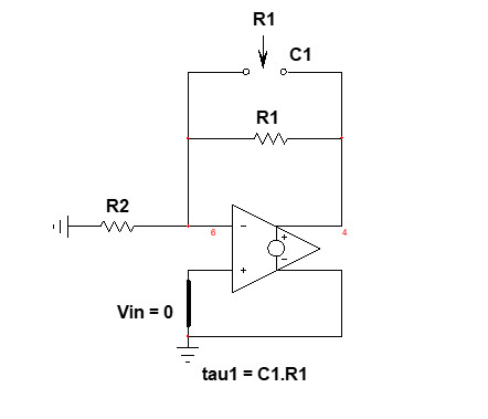

[23] Re: Funzione Trasferimento filtro attivo
Messaggioda Foto Utenteelfo » 15 giu 2022, 10:45
Roswell1947 ha scritto:Non abbiamo un libro specifico...perché dipende dal libro?
mi piacerebbe vedere scritta in un libro (o ascoltata in originale dal Prof) questa affermazione - particolare quella in rosso.
Roswell1947 ha scritto:Allora se Vin=0 anche v+ - v-=0 e quindi Vout=Aol*(v+ - v-)=0 e quindi la resistenza R2 verrebbe cortocircuitata
Foto Utenteelfo
6.819 4 5 7
Messaggi: 2828
[24] Re: Funzione Trasferimento filtro attivo
Messaggioda Foto UtenteRoswell1947 » 15 giu 2022, 10:50
ok capisco.... ma mi sapresti dare tu una spiegazione per il fatto che C1 vede soltanto R1(nel caso della figura sottostante) quando l'eccitazione di ingresso è nulla?Grazie

[28] Re: Funzione Trasferimento filtro attivo
Messaggioda Foto UtenteMarcoD » 15 giu 2022, 17:27
permettimi di dire che a frequenza elevata l'amplificazione va a zero perché la reattanza di C3 tende a zero (( si ha praticamente uno zero all'infinito) e non per il fatto che C2 cortocircuita R2 dato che in questo caso l'opamp funzionerebbe ancora come buffer a guadagno unitario....quindi non mi torna il discorso di XC2=R2..i poli dovrebbero trovarsi direttamente per ispezione dal circuito che ho disegnato nel post 10

[29] Re: Funzione Trasferimento filtro attivo
Messaggioda Foto Utentebanjoman » 15 giu 2022, 18:31
Roswell1947 ha scritto:ok capisco.... ma mi sapresti dare tu una spiegazione per il fatto che C1 vede soltanto R1(nel caso della figura sottostante) quando l'eccitazione di ingresso è nulla?Grazie
Immagina di applicare un generatore di tensione continua V ai morsetti di C1 nel circuito da te disegnato.
Prova a calcolare la resistenza "vista" dal generatore V come il rapporto V/I (ove I e' la corrente erogata dal generatore V applicato)

[30] Re: Funzione Trasferimento filtro attivo
Messaggioda Foto UtenteMarcoD » 15 giu 2022, 22:45
Seguendo il suggerimento di Foto Utentebanjoman, la resistenza vista da C2, nel caso di amplificatore ideale con guadagno infinito è proprio solo R2. :-)
La R1, con guadagno infinito non influenza.
Gli ingressi dell'amplificatore operazionale hanno resistenza di ingresso infinita.
