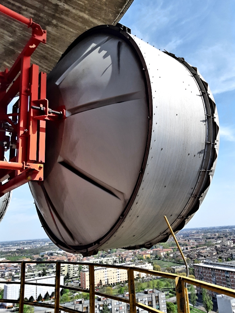

Visto che si parlava di " antenne" al lavoro ne abbiamo diverse di questo genere.
Sono un pelo ingombranti (3m di diametro) ma se si rimane nell'elissoide :mrgreen:

Messaggioda Foto UtentedrGremi » 19 giu 2022, 5:21
È una parabola per? Comunicazioni punto a punto?

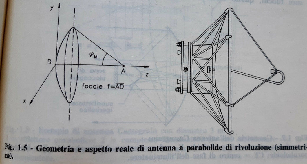

[15] Re: Diffusori passivi segnale Wi-Fi
Messaggioda Foto Utentestefanopc » 19 giu 2022, 9:50
È una parabola per collegamenti tra due punti in visibilità ottica o non in visibilità tramite specchio passivo (un grosso pannello di lamiera metallica).
In genere le frequenze utilizzate sono 7,11,13 GHz.
Sono state messe in servizio a fine anni '80 con collegamenti numerici in tecnica Pcm da 34Mbit/s fino a 140 Mbit/s.
Le modulazione utilizzate sono normalmente 4psk 16 Qam e 64 Qam
Prima esistevano già alcuni collegamenti sulle stesse antenne in tecnica Fdm con capacità di circa 900 canali.
Ovviamente sfruttando le canalizzazioni su ogni singola direttrice è possibile mettere N collegamenti (normalmente da 2 a 6).
Per collegamenti particolari è possibile raggiungere distanze di ragguardevoli.
In Italia esisteva un collegamento tra l'isola d'Elba e la Sardegna con doppia antenna in diversità di frequenza e di spazio.
In allegato uno schema di antenna senza radome di protezione in cui si può vedere l'illuminatore.
A queste frequenze la connessione tra ricetrasmettitore e antenna è effettuata esclusivamente con guida d'onda.
Le potenze in ingresso sono tipicamente intorno ai +30 dBm (1W).
