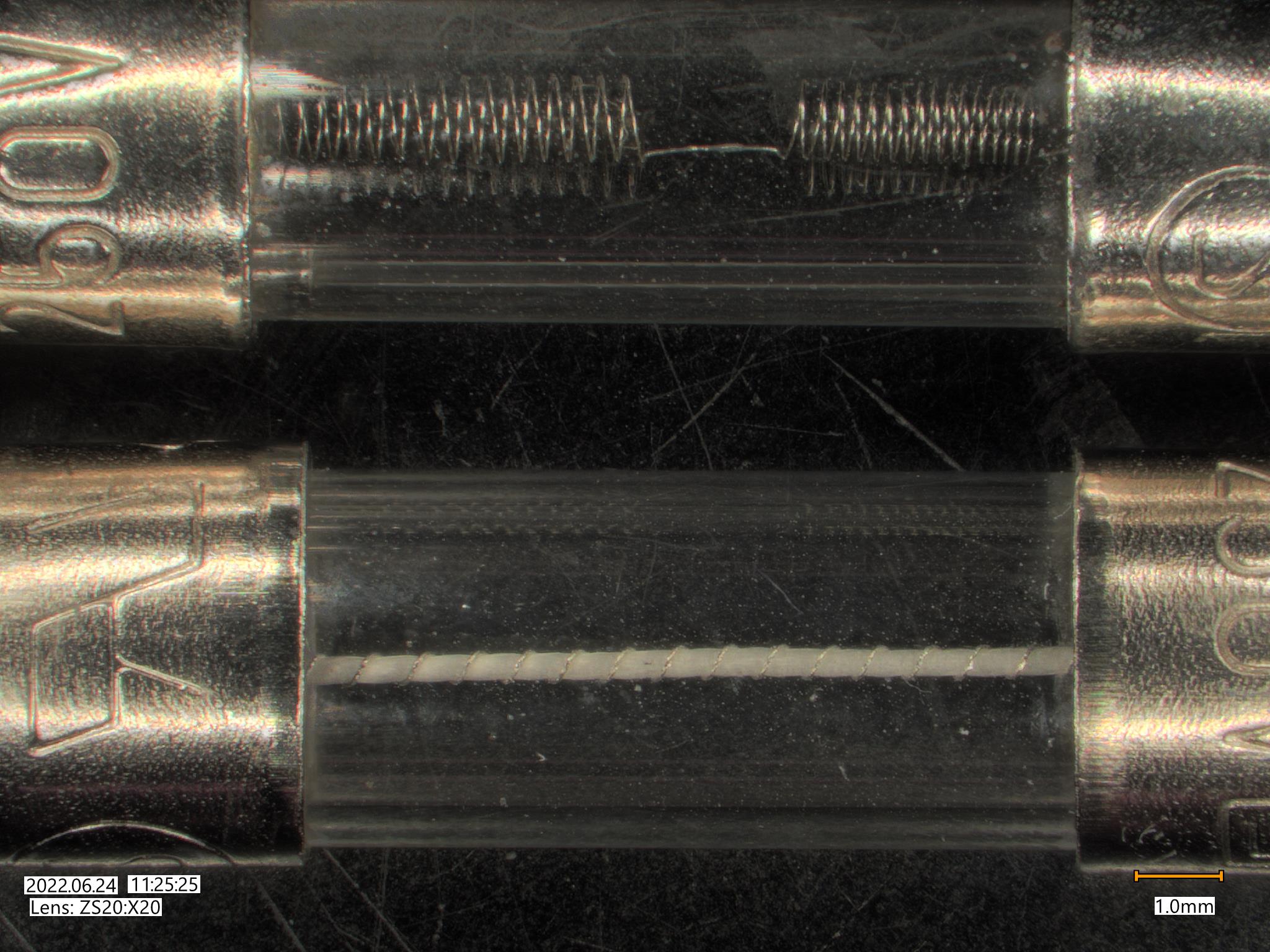

Qui si vedono due fusibili di tipo T. Quello in alto è da 50 mA, quello in basso da 400 mA.
Si vedono bene le differenti tecnologie che ho descritto sopra.

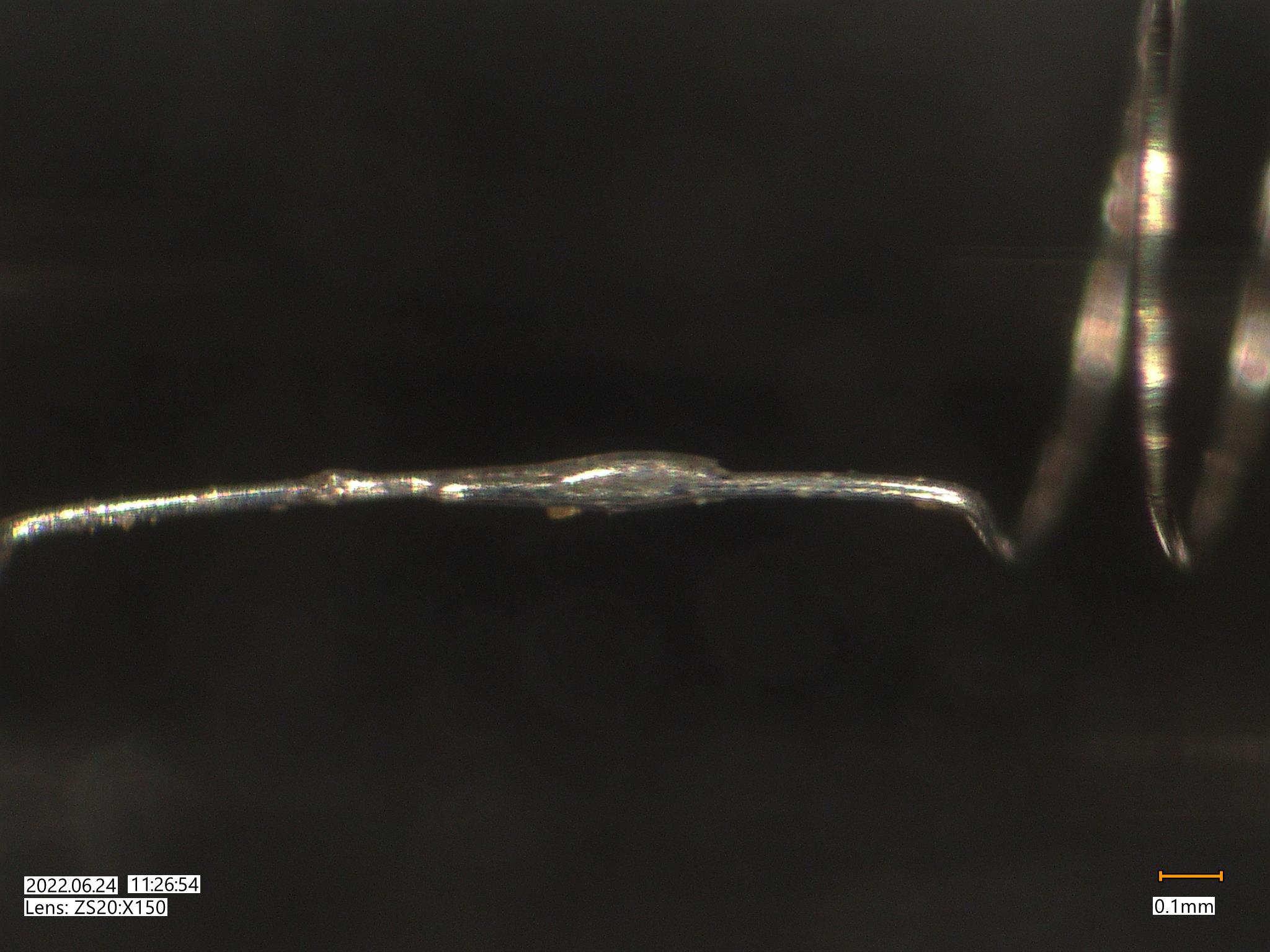

Qui si vede il dettaglio di quello da 50 mA, nella parte tra le due molle.
Quel bitorzolo non è un difetto di produzione, è la pallina di stagno che fa sì che quello sia il punto debole in cui il fusibile si interromperà.

Come mai aggiungere una pallina di stagno indebolisce quel punto?
Foto UtenteSediciAmpere
4.187 5 5 8
Messaggi: 4848
[7] Re: Differenza pratica tra fusibili ceramici e in vetro
Messaggioda Foto UtenteEtemenanki » 24 giu 2022, 13:15
Differenza della temperatura di fusione, lo stagno fonde a temperatura molto piu bassa del rame o dei metalli che in genere si usano per realizzare il filamento dei fusibili, inoltre in quel modo si possono realizzare fusibili per correnti anche molto piccole (50mA, appunto, e' uno di quei valori) senza dover usare fili talmente sottili da rischiare di rompersi per stress meccanici in fase di assemblaggio del fusibile stesso.
