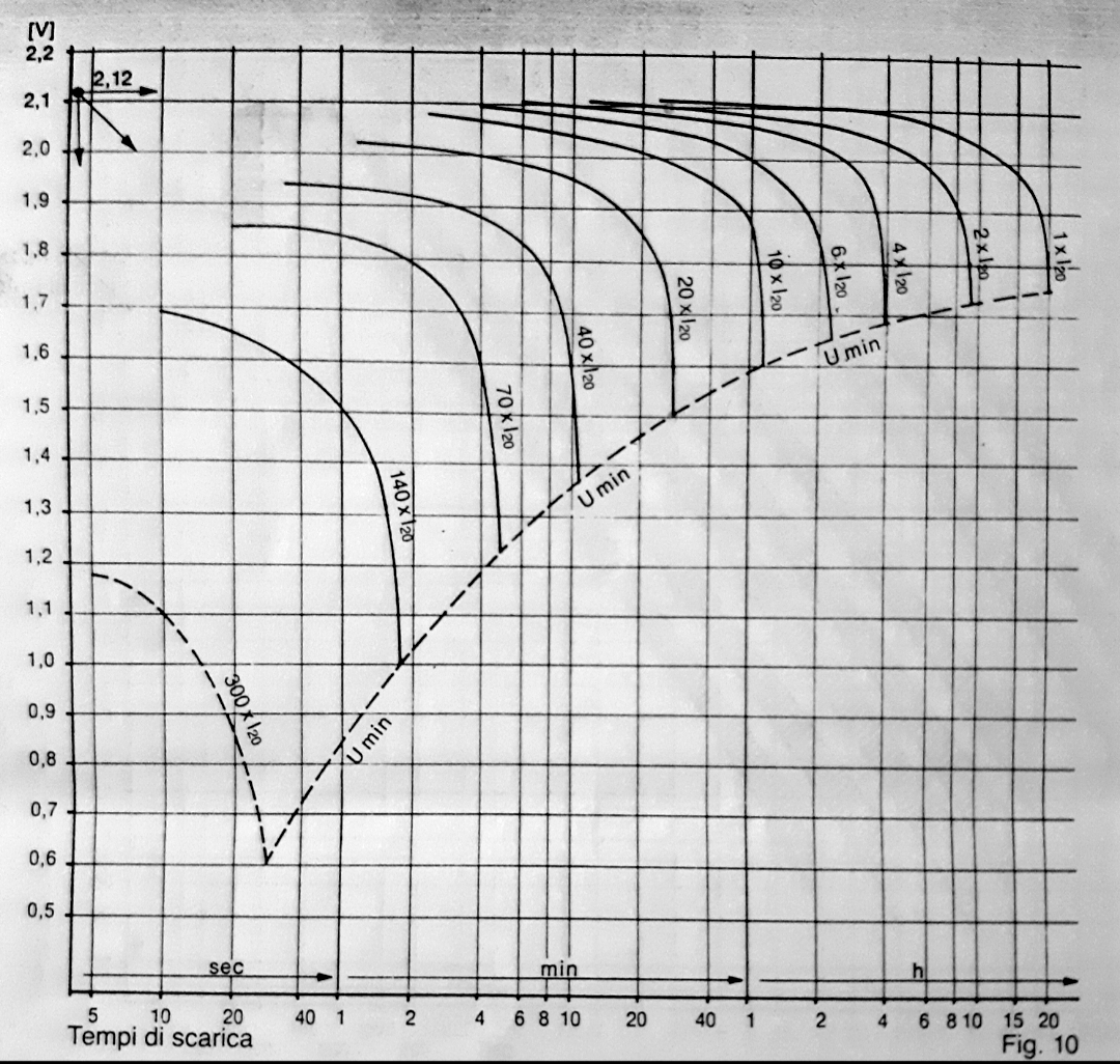

Riguardo la fine scarica é importante non esagerare altrimenti la batteria si danneggia in modo permanente.
In allegato il grafico per determinare la tensione di fine scarica consigliata in funzione della corrente.

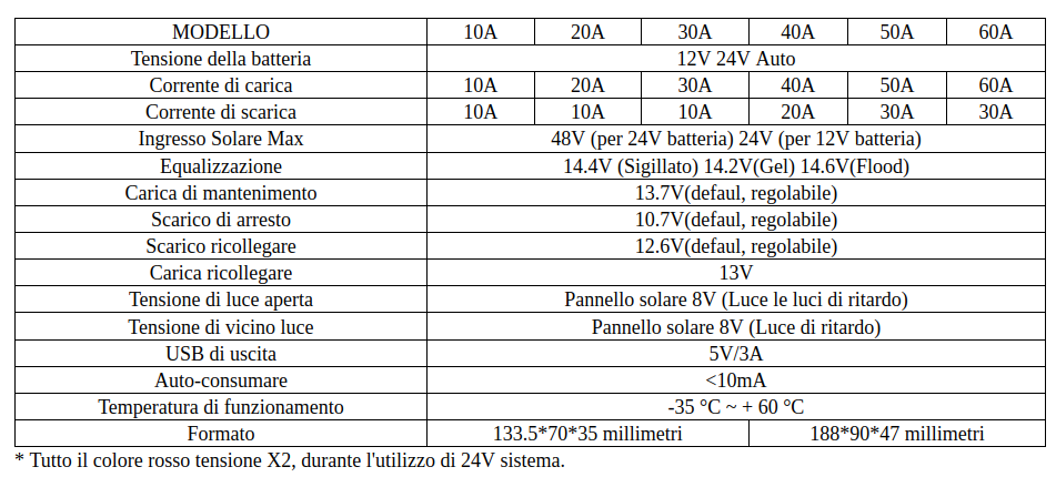

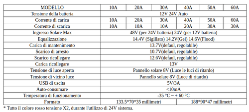

Se riesci anche a verificare le specifiche tecniche di funzionamento del regolatore non sarebbe male.
Magari non è adatto ai pannelli che sta utilizzando.
Per il tipo di applicazione anche un regolatore parallelo (lineare vecchio stile) andrebbe benissimo sempre che i pannelli facciano il loro dovere.
avevo gia' riportato misure e quantaltro nei vecchi post ma ti faccio un riepilogo , allora i pannelli sono:
Pannello solare fotovoltaico 12V in silicio policristallino, ideale per alimentare camper, barche, baite, case di campagna, sistemi di videosorveglianza, ponti radio ecc. Disponibili con potenze a partire da 10W.
cartteristiche tecniche
Codice Prodotto: OS10P
Potenza di picco (pmax): 10W
Tolleranza di potenza: 0/+5W
Tensione a Pmax (Vmp): 16.50V
Corrente a Pmax (Imp): 0.61A
Tensione di circuito aperto (Voc): 20V
Corrente di corto circuito (Isc): 0.70A
Tensione massima di sistema: IEC: 1000 / UL: 600
Rating massimo di fusione: 15A
Efficienza cella: 13.70%
Efficienza modulo: 9.84%
Dimensioni: 24.5 x 41.5 x 1.7 cm
Peso: 1.3 kg
quantita 2
batterie
Batteria 7Ah 12V ermetica ricaricabile antifurti allarme gruppo di continuità
(poi ho testato anche 2 batterie 12AH 12V, sempre stessa zuppa)
regolatore di carica
12/24 V 30A massimo
30A
Se la batteria è 12V, il pannello solare max ingresso è 25V360W
Se la batteria è 24 V, il pannello solare max ingresso è 50V720W
settato correttamente corrente di carica e di scarica
https://it.aliexpress.com/item/32813790 ... pt=glo2ita
misure effettuate
pannello solare massima esposizione a mezzogiorno a vuoto 20V a pannello , in ombra 13 v a pannello
1. regolatore di ricarica con pannelli collegati (segna 24 v) ho messo in serie il multimetro tra la batteria e la scheda e con un fondo scala di 10A impostato su multimetro vedo su display 0.05 (suppongo siano milli ampere?)
2. ho attaccato il motore +centralina cancello + fotocellule e rimesso in serie il tutto e mi segnava 0.20
3. ho premuto l apertura al cancello e mi segnava 1.80 /1.40 oscillava un po la misura
calcola che io non apro mai il cancello se non 3 volte a settimana quindi il piu delle volte sta chiuso
