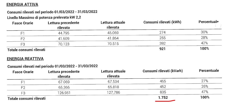

Messaggioda Foto UtenteDuracell » 1 lug 2022, 13:06
Salve su un impianto trifase residenziale le bollette mi riportano una energ. reattiva quasi sempre il doppio di quella attiva, senza però specificare il cosfì, inoltre non trovo nessuna voce di spesa riferita all'energia reattiva.
Secondo voi è da rifasare ?
grazie

Non ti sta sfuggendo qualcosa?

Ciao Danielex ok che cosfì è P/A ma cosa faccio il P/A nelle tre fasce F1/2/3 e poi faccio una media ?
Alcuni fornitori di energia riportano in bolletta il cosfì da loro registrato.
Che io sappia si paga una penale per energia reattiva per impianti sopra una certa potenza giusto nel senso per il residenziale da 3/6 kW non c'è questo problema

se è trifase, immagino che sia maggiore di 6 kW

si sono 20kw

Duracell ha scritto:si sono 20kw
La penale (che ora non si chiama più così) ma corrispettivo per energia reattiva induttiva (ancora per poco, perché dall'anno prossimo si pagherà anche la capacitiva immessa in rete), si addebita sopra i 15 kW

Leggo potenza max prelevata 2,2 kW

Io ho 40kW e non ho mai visto in bolletta alcun costo per la reattiva

ant1771 ha scritto:Io ho 40kW e non ho mai visto in bolletta alcun costo per la reattiva
Magari hai l'impianto rifasato.

Goofy ha scritto:Leggo potenza max prelevata 2,2 kW
Si mi sono accorto pure io che a fronte di 20kW ogni bolletta mensile riporta una potenza max prelevata tra i 2 e i 3 kW............. gli dirò di abbassare la potenza di contratto.
E' vero anche che chi consumerà di più sarà l'ascensore e non vorrei che nella registrazione della potenza max mensile, per il breve tempo che l'ascensore assorbe durante la sua corsa, non venga registrata
