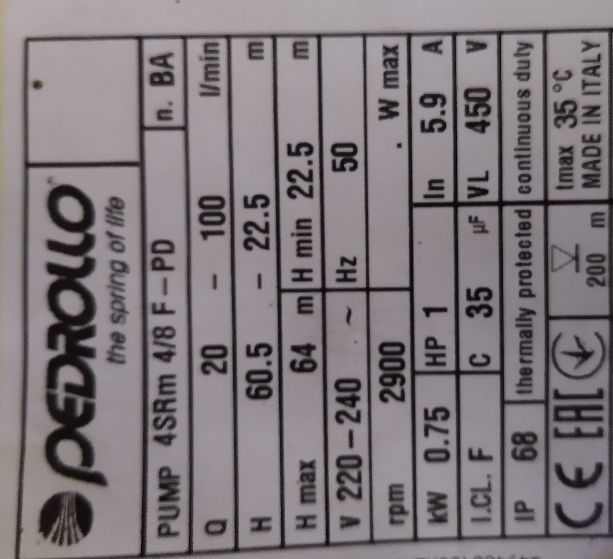

Ho una pompa sommersa Pedrollo classificata da 0,75 kW ma che da etichetta (che allego) avrebbe un assorbimento di 5,9A.
Sbaglio o a 220 V non sono 0,75KW ma 1,3 kW?
Come mai questa differenza?
Comunque il mio prolbema è questo: nonostante abbia memorizzato 6A, l'inverter va spesso in protezione per eccessivo assorbimento
Infatti dal menù l'assorbimento istantaneo con pompa in funzione rileva picchi anche superiori a 7A (varia in base alla autoregolazione di frequenza per il mantenimento della pressione impostata).
Tutto questo nonostante la tensione mai sotto i 220 V.
Da cosa può dipendere questa differenza?
E' normale che una pompa commerializzata come 0,75kw, abbia una potenza assorbita reale più che doppia?

Non swono elettrotecnico, potrei sbagliarmi nell'interpretare i dati della t6arghetta.
Riitengo che probabilmente 0,75 kW, corrispondente a 1 Hp horse power, è la potenza meccanica erogata dal motore.
La potenza elettrica assorbita è superiore: In 5,9 A a 220 V 1,3 kVA ipotizzo con cosfi 0,7
1,3 kVA x 0,7 = 0,9 kW. rendimento 0,7/0,9 = 0,77 rendimento. mi pare normale.
Allo spunto la corrente assorbita può essere di molto maggiore.
