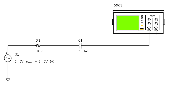

Messaggioda Foto UtenteAndrea96 » 4 lug 2022, 11:30

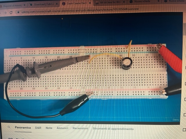

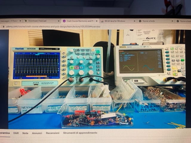

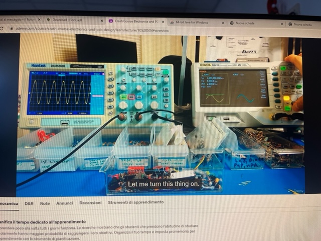

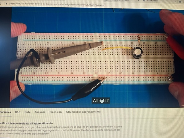

Questo è lo schema con la resistenza che in teoria risolve il problema della componente DC.
Sarei piuttosto curioso di sapere chi e' che vende video di lezioni a pagamento senza nemmeno saper spiegare le cose....
Detto fatto, il signore si chiama Andre LaMothe. A parere mio è anche bravo, forse un po' troppo approssimativo, però avendo già io delle competenze di elettronica riesco a seguire quasi tutto (a parte parti come queste)
Allego delle foto (udemy non permette di fare screenshot) del prima e del dopo la resistenza serie.
Solo condensatore
Si può osservare la componente DC non del tutto eliminata (probabilmente il tipo non ha atteso abbastanza tempo)
Resistenza serie (non riesco a vedere bene i colori, ma nel video dice 10 ohm)
Foto UtenteAndrea96
150 1 6

[23] Re: AC coupling che non funziona
Messaggioda Foto UtenteAndrea96 » 4 lug 2022, 11:32
Allego anche il dopo la resistenza serie che non ho potuto mettere nel commento precedente.

[24] Re: AC coupling che non funziona
Messaggioda Foto UtentePietroBaima » 4 lug 2022, 19:05
Forse ho capito, chiedigli se l'impedenza di ingresso dell'oscilloscopio era settata a 50 ohm e se la sonda era in X1 o X10.

[25] Re: AC coupling che non funziona
Messaggioda Foto UtenteMarcoD » 4 lug 2022, 19:13
Il resistore da 10 ohm è ininfluente sull'andamento del valore medio della tensione applicata alla sonda, visto che la resistenza di ingresso della sonda è circa 1 Mohm, quindi 100000 volote maggiore.
Forse il resistore serve a limitare la corrente di carica del condensatore, quando questo viene ( in un altro circuito) caricato a una tensione di alimentazione di supponiamo 10 V, in questa caso limita la corrente di carica a meno di 1 A.
Propongo una misura differente: stimare la resistenza parallela di perdita del condensatore:
caricalo con un alimentatore a una tensione nota, supponiamo 10 V,
applica ai morsetti un multimetro e rileva la tensione, dovrebbe essere 10 V
poi stacca e isola i morsetti
e aspetta un certo tempo, supponiamo 5 minuti (300 secondi), devi fare varie prove.
applica ai morsetti un multimetro e rileva nuovamente la tensione.
Se la tensione si è ridotta a circa 10X(1-0,68)= circa 3,3 V vuol dire che è passato un tempo tau = R x C.
La R di perdita vale R = tau/C.

[27] Re: AC coupling che non funziona
Messaggioda Foto UtentePietroBaima » 6 lug 2022, 7:56
Nulla di che, pensavo che nel primo caso avesse impostato l'oscilloscopio con Zin pari ad 1M ohm, mentre nel secondo caso avesse impostato l'ingresso a 50ohm.
Se fosse così si spiegherebbe bene il risultato ottenuto.

[28] Re: AC coupling che non funziona
Messaggioda Foto UtenteAndrea96 » 6 lug 2022, 8:46
Questo risolverebbe la questione. Però, penso ci sia sotto qualcos’altro, perché successivamente prova a far variare l’offset in tempo reale e la costante di tempo si sente molto, dunque mi viene da dire non abbia modificato la Zin. Sembra che tale resistenza da 10 ohm abbia semplicemente cambiato qualche condizione iniziale, ma difficile dirlo.

[30] Re: AC coupling che non funziona
Messaggioda Foto Utentecarloc » 6 lug 2022, 17:49
In quel circuito 10 ohm serie non cambiano niente, purtroppo non è una opinione, è solo un fatto fisico :D
Sempre che il circuito sia effettivamente quello.
Ma io credo di sapere cosa è successo :cool:
Mentre cercava la resistenza ha lasciato collegato e acceso, la tensione sul condensatore è arrivata al valore di regime.
Poi smonta (ma non si scarica niente) rimonta e.... magia :D tutto a regime istantaneamente.
:D :D
