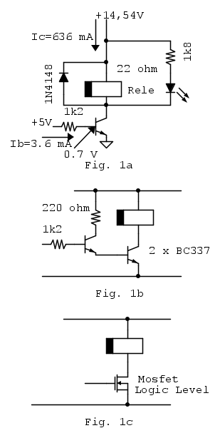

Il circuito è il seguente:

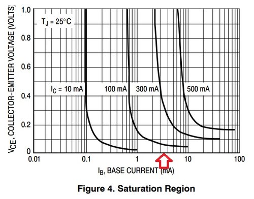

Messaggioda Foto Utenteelfo » 13 lug 2022, 16:17
elfo ha scritto:Nel pomeriggio i conti
Ore 14:37 Eccoli!
L'obiettivo e' quello di verificare il punto di lavoro del circuito e - se necessario - emendarlo per un corretto funzionamento con due vincoli alternativi:
- riutilizzare quello che - probabilmente - si ha nel cassetto
oppure
- fare le minime modifiche possibili
*** Verifica del punto di lavoro
Osserviamo lo schema in Fig. 1a
I dati interessanti sono la corrente di collettore Ic=636 mA e la corrente di base Ib=3.6 mA.
I dati impliciti sono la tensione di saturazione Vcesat e la Vbe del transistor.
Con questi dati possiamo calcolare il guadagno minimo richiesto:
(Questo punto e' gia' stato sollevato da Foto UtenteMarcoD nel post [7])

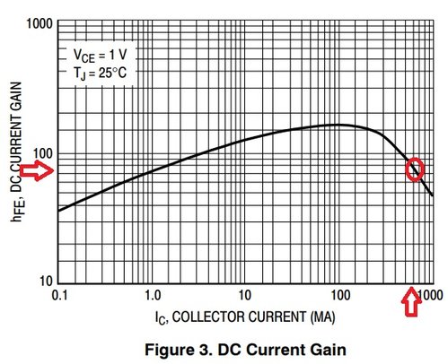

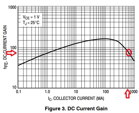

hFE= \frac {636}{3.6} = 177
dal grafico 1.jpg si vede che a correnti di collettore dell'ordine di 600 mA il guadagno e' circa 80.
Questo comporta che la Vce NON e' sicuramente quella di saturazione.
Vediamo adesso cosa succede all'aumentare della Vce.
Sicuramente diminuisce la corrente di collettore, ma cosa fa la dissipazione del transistor?

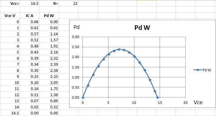

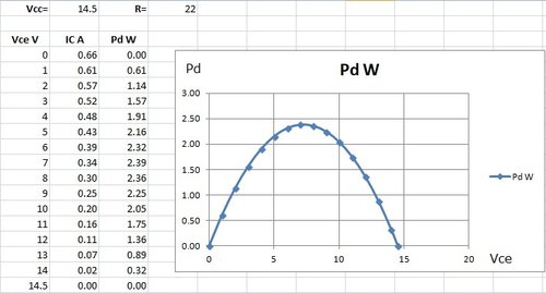

Nella immagine di 2.jpg sono tabellati i valori Vce, Ic e Pd posti una Vcc=14.5 V e una resistenza del rele R= 22 ohm
Come si vede con:
Vce= 1 V si ha una dissipazione Pd= 0.61 W - al limite del rating di 0,625 W (vedi data sheet https://www.onsemi.com/pdf/datasheet/bc337-d.pdf)
Vce= 2 V si ha Pd= 1.14 W - quasi il doppio del max.

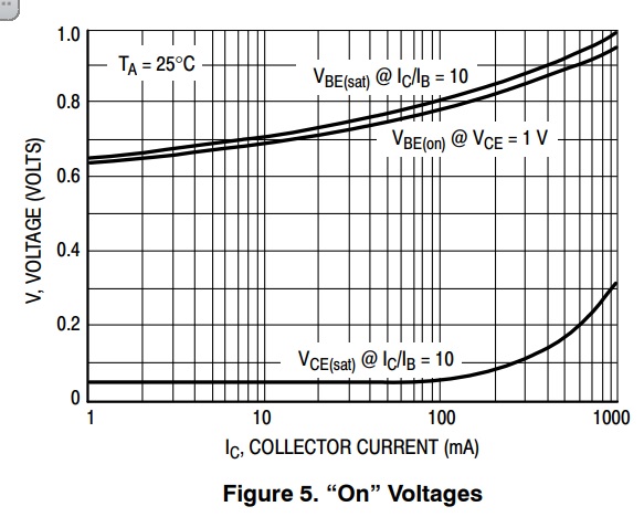

Nella immagine 3.jpg si vede che con una corrente Ib di 3.5 mA la tensione Vcesat @ 300 mA = 0.4 V mentre a Ic= 500 mA e' ben oltre 1 V (fuori scala)
Nella immagine 4.jpg si vede che per avere una Vcesat 0.2V @ 600 mA occorre una corrente di base
Ib= \frac {Ic}{10} = 60 mA
In questo caso la Vbe e' di circa 0.9 V
*** Quale soluzione?
Occorre che la corrente di base sia circa 60 mA.
Foto UtenteMarcoD sempre nel post [7] ha sollevato il problema se la sorgente +5 V e' in grado di erogare tale corrente.
In generale l'uscita di un microcontrollore non e' in grado di erogare tale corrente.
- soluzione A (versione: riutilizzare quello che si ha nel cassetto) e' nello schema Fig 1b.
Con questa soluzione la Vce= 0.2 V e la disspazione Pd= 120 mW
E' stata preferita questa soluzione rispetto al piu' classico Darlington perche' in questo modo si minimizza la tensione Vcesat.
- soluzione B (versione minime modifiche, minimi componenti) e' nello schema di Fig. 1c
Con questa soluzione la corrente di "base" (gate) richiesta al +5V e' "zero" e la resistenza tipica del canale del mosfet < 100 mohm con una Vds < 60 mV e una Pd < 36 mW.
In questo modo - per nessuna delle due soluzioni A, B - non e' necessario abbassare / regolare la tensione ne' aggiungere resistenze di caduta / limitazione.
