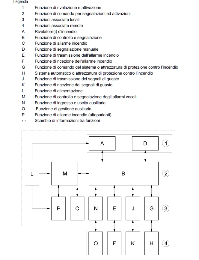

Salve, volevo chiedervi, l'alimentazione della c.le EVA deve essere fatta come per quella della rivelaz. incendi, subito a valle del contatore, o posso alimentarla dal quadro elettrico generale della struttura?

Duracell ha scritto:cut.. l'alimentazione della c.le EVA deve essere fatta come per quella della rivelaz. incendi, subito a valle del contatore
Questa.

Dalla nuova edizione della 9795 del 2021 la centrale antincendio non è più necessario che sia alimentata direttamente a valle dal contatore bensi "immediatamente a valle del quadro primario dell'edificio".
Sempre dalla nuova norma anche il sistema vocale entra nella 9795 come punto "P".
Per quanto riguarda quindi l'alimentazione del sistema EVAC vale lo stesso principio della centrale antincendio.
