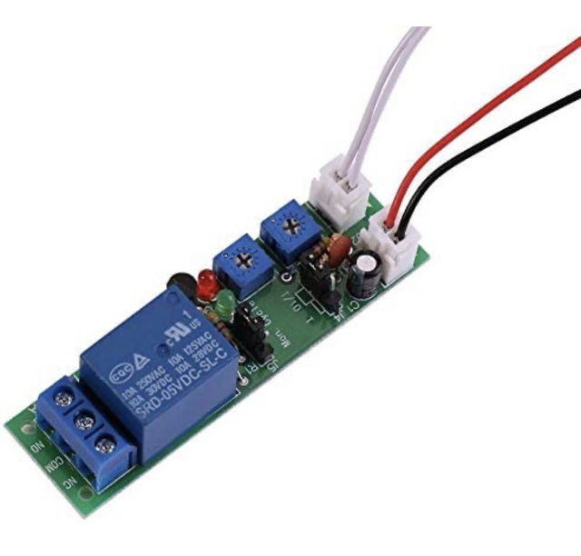

Ti ringrazio molto per la tua risposta e so bene che per te è tutto molto semplice, ma ho capito ben poco purtroppo.
Ho trovato questo in foto e credo che possa fare al caso mio.
Un temporizzatore da 5v con range da 0 a 24h con un ponticello che mi permettere di dividere il tempo per 10.
Sbaglio?
Posso impostare on e off, in modo da far accendere il circuito per qualche minuto, farlo spegnere per alcune ore e ripetere ciclicamente questa operazione, facendo correttamente i collegamenti. Ovvero, rosso e nero ad una alimentazione estrema, il due cavi bianchi ad un interruttore, il com al positivo della PB e il NC al positivo del router.
Confermi?
Purtroppo non sarei in grado di riuscire a farlo da me senza vedere uno schema e senza conoscere i componenti esatti.

A questo punto mi servirebbe un dispositivo (interruttore) che disattivi la fornitura di corrente per 4 ore e la riattivi per altre 4, a ciclo infinito.
Il dispositivo della foto sopra potrebbe comunque aiutarmi? Mi consigliereste di utilizzare qualcosa di diverso che, in fase di funzionamento, assorba ancora meno?

`Per i tempi, devi vedere se quei due trimmer ti permettono di arrivarci, per il consumo, quello che consuma di piu e' il rele', sostituirlo con un mosfet ridurrebbe di molto il consumo, ma serve che tu sia in grado di farlo.

Etemenanki ha scritto:`Per i tempi, devi vedere se quei due trimmer ti permettono di arrivarci, per il consumo, quello che consuma di piu e' il rele', sostituirlo con un mosfet ridurrebbe di molto il consumo, ma serve che tu sia in grado di farlo.
I trimmer mi permettono di impostare sia on che off da 0 a 24 ore.
Di dissaldare e saldare sono capace, ma avrei la necessità di sapere innanzitutto che mosfet acquistare e come collegarlo al posto del relè. Pensi sia possibile per te fare un disegno spiegando i collegamenti?
