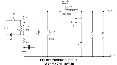

Telefono militare da campo tedesco della Wermacht Feldsprecher 33 in uso dal 1933 a... (l'Esercito Italiano usò l'equivalente USA fino a dopo il 1982.)
Funzionamento:
Ricezione:
La chiamata da un altro telefono o centralino da campo avviene con segnale alternato, squilla la suoneria.
Si alza la cornetta,si preme il pulsante su di esso e si parla, si rilascia il pulsante per ascolare, si ripreme per parlare, questo per massimizzare al massimo la batteria.
La fonia non viene attenuata dalla bobina dell’alternatore perché cortocircuitato dal deviatore S1
Ciascun telefono agisce con la propria batteria.
Chiamata:
con cornetta alzata o abbassata si aziona la manovella dell’alternatore, questa azione meccanica (rotazione) devia S1 ,l’alternatore prima cortocircuitato è ora in parallelo alla linea. Squilla la suoneria della
altro telefono o centralino da campo.
In dotazione due tipi di doppino telefonico di diversa sezione, con la sezione maggiore (pare) si potessero raggiungere i 200 km, la batteria era da 3,5V.

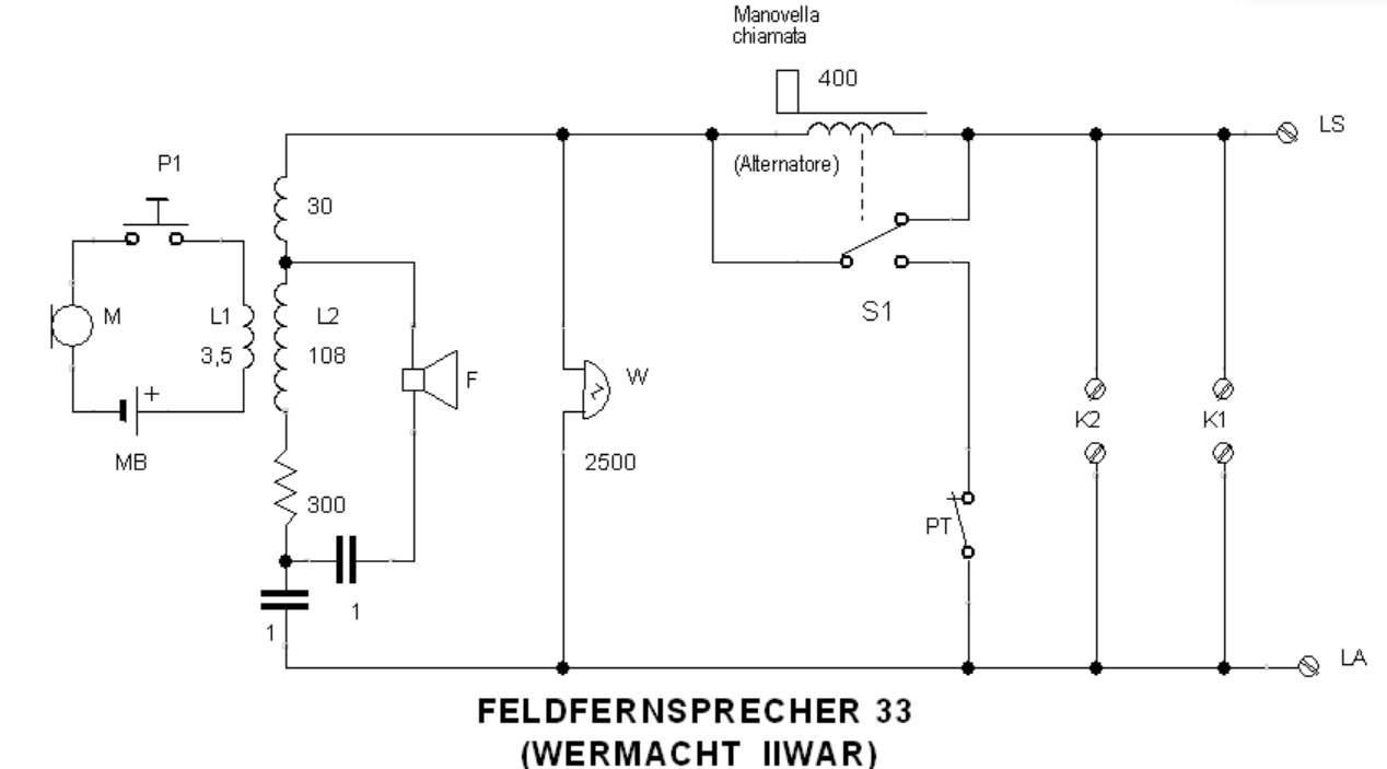

Domanda: a che serve l’interruttore PT?
Telefono Feldsprecher 33

In gergo telefonico questo tipo di telefono viene denominato "BL" (batteria locale).
Infatti la Batteria che alimenta il microfono è presente Localmente in ogni apparecchio.
Nella telefonia comunemente conosciuta invece tutti i telefoni sono alimentati dalla Batteria di Centrale e la denominazione di questa configurazione è "BC".
Per inviare in linea la propria voce durante la telefonata occorre premere la "farfalla" (interruttore a pulsante presente nel manico del" microtelefono" volgarmente detto cornetta).
Se la farfalla non è premuta il microfono a carbone non è alimentato e la quindi la batteria spesso formata da una o due pile 4.5 V in serie non si scarica.
La ricezione (ascolto) è invece sempre attiva anche senza azionare la farfalla.
A prima vista sembra che PT debba risultare chiuso durante l'invio della corrente di chiamata, quando viene azionata la manovella.
A cosa corrisponde fisicamente nel telefono il contatto PT?
È un pulsante o è il contatto del gancio?

Analizzando il circuito sembra che il tasto PT possa avere due funzioni in fase di chiamata.
1) In assenza di linea esterna la chiusura del tasto PT fa suonare in chiamata la suoneria locale (prova suoneria?). La stessa cosa però può essere ottenuta cortocircuitando i contatti LS-LA o K1, K2
2) In presenza di linea esterna la chiusura del tasto PT "silenzia" la suoneria locale cortocircuitandola

Come già segnalato nel messaggio [4] potrebbe essere effettivamente un pulsante di test per verificare le componenti più delicate del telefono ( il generatore di chiamata e la suoneria) essendo un telefono da campo non è affatto una cattiva idea.
Le componenti restanti si verificano rapidamente soffiando delicatamente nella capsula del microfono e aprendo e chiudendo il pulsante a farfalla.
Nel ricevitore si dovrebbe notare una variazione del suono indice del regolatore funzionamento del sistema rx tx batteria e forchetta.
Un operatore/tecnico addestrato lo fa abitualmente prima di cominciare la telefonata.
A livello di curiosità va segnalato che è comunque possibile telefonare (su distanze brevi e con cavo perfettamente funzionante) senza nessuna pila urlando nel ricevitore.
La capsula rx è dopotutto reversibile.
In questa modalità il livello di intelligibilita diventa appena accettabile.
È quindi un ripiego in caso di emergenza.
In inglese PT - > Phone Test e in tedesco ?

Ho trovato un video, effettivamente quel pulsante è un pulsante test.

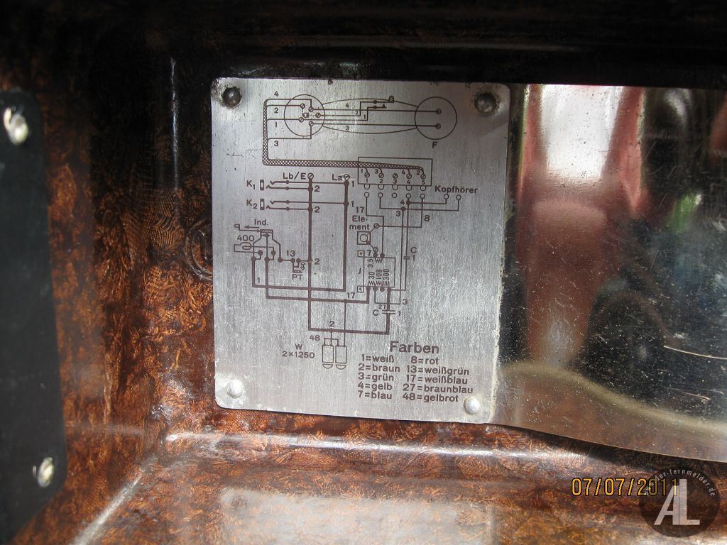

Mi stavo giusto chiedendo come,in un telefono che sto studiando, si potesse trasmettere in morse in presenza del nemico.In questo apparecchio che presenterò,giusto per un confronto fra telefoni da campo della stessa epoca,mi pare di capire che è presente un jack per la cuffia, un deviatore suoneria/lampada spia ed un jack per il manipolatore Morse, non c'è in dotazione un oscillatore Morse ma un bravo telegrafista non si spaventa certo di un fruscio corto e lungo.
