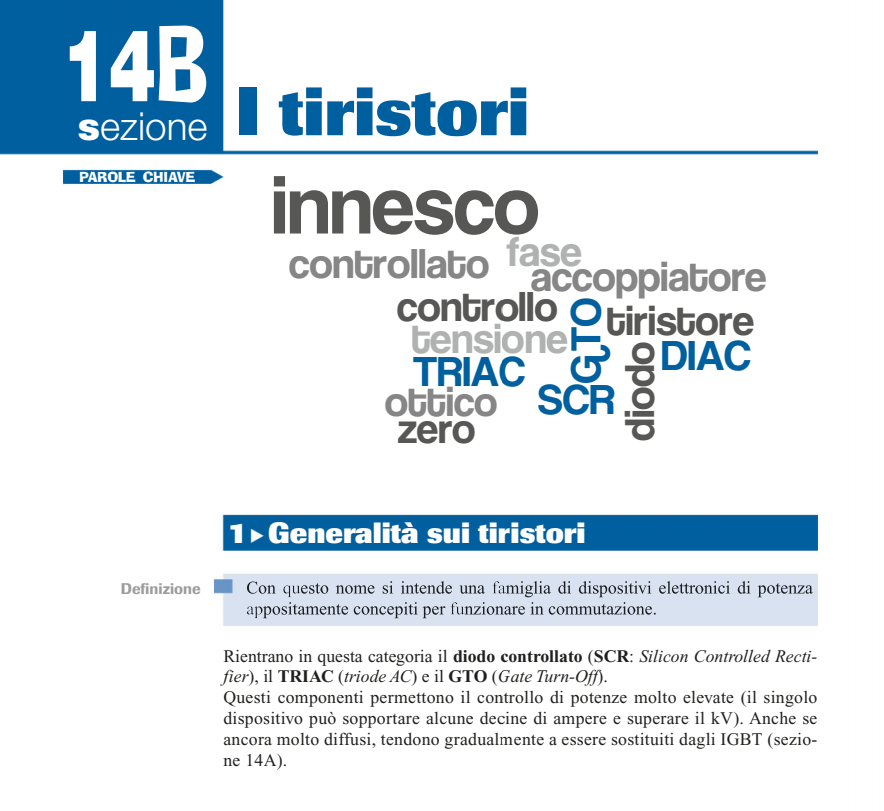

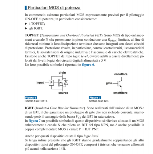

Messaggioda Foto Utentejaelec » 26 lug 2022, 8:24
Mi è stato già detto che spesso non esistono definizioni "ufficiali". Tuttavia vorrei capire meglio, qualora fosse possibile, il senso logico di queste definizioni che ho letto:
La sezione 14A richiamata dice questo:
Ora:
"Pilotaggio ON-OFF" tutto sommato non rientra nel "funzionare in commutazione"?
Se sì allora seconda quale logica un IGBT non è un tiristore?

[2] Re: Quali dispositivi si possono definire tiristori?
Messaggioda Foto UtenteEcoTan » 26 lug 2022, 8:27
Direi che il tiristore è un dispositivo a innesco che non può essere disinnescato togliendo il relativo segnale.

[3] Re: Quali dispositivi si possono definire tiristori?
Messaggioda Foto UtentePietroBaima » 26 lug 2022, 8:36
Quindi anche un MOS è un tiristore, limitatamente ai casi quando carico la capacità di Gate e tolgo il segnale di pilotaggio senza scaricarla?

[4] Re: Quali dispositivi si possono definire tiristori?
Messaggioda Foto UtenteEcoTan » 26 lug 2022, 8:44
No, non è un tiristore. In effetti se tolgo (=azzero) la tensione, la conduzione si spegne.
Nel concetto di innesco dovrebbe essere inclusa una qualche forma di rigenerazione. Sono anche dispositivi capaci di generare frequenze con un solo elemento reattivo, sbaglio?

[5] Re: Quali dispositivi si possono definire tiristori?
Messaggioda Foto UtentePietroBaima » 26 lug 2022, 8:45
EcoTan ha scritto:No, non è un tiristore. In effetti se tolgo (=azzero) la tensione, la conduzione si spegne.
No, se quando azzeri l'ingresso non dai modo alla capacità di gate di scaricarsi il MOS resta in conduzione.

[6] Re: Quali dispositivi si possono definire tiristori?
Messaggioda Foto Utentesetteali » 26 lug 2022, 9:23
Interessante ! Scusate l'intromissione da ignorante, sapevo certamente della capacità del Gate e senz'altro mi torna che rimanga in conduzione, ma solo per un funzionamento a frequenze relativamente alte.
Per stati di on /off statici come può essere un SCR in CC non credo che il MosFet faccia uguale.

[7] Re: Quali dispositivi si possono definire tiristori?
Messaggioda Foto UtenteEcoTan » 26 lug 2022, 9:30
Per la verità il Mosfet può restare in conduzione, si verifica facilmente anche col tester

[9] Re: Quali dispositivi si possono definire tiristori?
Messaggioda Foto Utentejaelec » 26 lug 2022, 10:29
L'obiettivo finale della mia domanda era senz'altro di capire come stanno in generale le cose. Un obiettivo intermedio era anche cercare di capire se la definizione del libro di tiristore era "giusta" e se poi questa definizione aveva un senso logico più complessivo o anche solo all'interno del libro stesso.
Prendiamo ora per buona non la definizione del libro ma questa definizione:
EcoTan ha scritto:Direi che il tiristore è un dispositivo a innesco che non può essere disinnescato togliendo il relativo segnale.
Seguendo questa definizione, se ben capisco, un GTO è un tiristore perché può essere sì disinnescato tramite un segnale però questo segnale non è semplicemente il togliere (l'azzeramento) del segnale usato per innescarlo ma un altro segnale.
Invece un IGBT non è un tiristore perché può essere disinnescato togliendo (azzerando) lo stesso segnale usato per innescarlo.
Ho capito bene?

[10] Re: Quali dispositivi si possono definire tiristori?
Messaggioda Foto UtentePietroBaima » 26 lug 2022, 10:36
Avendo l'IGBT l'ingresso a MOS risente dello stesso problema che ho descritto.
