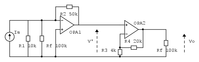

Vedendo che qui o ci son solo "vecchi" o i "giovani" hanno di meglio da fare :D ...
... giusto per concludere, scrivo io le due righe della soluzione via EET.
Una volta scelto come extra element il resistore R_5, come noto, la relazione per ottenere il guadagno via EET sarà
{{A}_{V}}={{\left. {{A}_{V}} \right|}_{R_5=\infty }}\cdot \frac{1+{{\left. \frac{{{R}_{N}}}{{{R}_{5}}} \right|}_{vo\to 0}}}{1+{{\left. \frac{{{R}_{D}}}{{{R}_{5}}} \right|}_{vi\to 0}}}
Ne segue che devono essere determinate tre incognite:
i) il guadagno {{\left. {{A}_{V}} \right|}_{R_5=\infty }}: banalmente pari a -30
ii) la resistenza R_N con presenza v_i: via GIC ausiliario che annulli la corrente in R_2 , otterrò R_N=0.
iii) la resistenza R_D con ingresso cortocircuitato: con GIC unitario, avrò ai suoi morsetti una tensione 50\times 6, e di conseguenza R_D=300 \ \text{k}\Omega .
Morale della favola
A_{V} = -30 \times \frac{1+0} {1+3}=-7.5
Semplice no ? ;-)

Messaggioda Foto Utentebanjoman » 26 lug 2022, 19:23
R5 realizza una reazione di tensione riportata in parallelo (voltage-shunt feedback).
L'amplificatore globalmente e' un amplificatore di transresistenza. Chiamo R_f la resistenza R5. Chiamo V_s la tensione d'ingresso Vi del circuito originale.
Costruisco il circuito con reazione annullata ma tenendo conto dell'effetto del carico di R_f sull'ingresso e sull'uscita.
Sostituisco al generatore di tensione Vi e alla resistenza da 10k (R1) il suo equivalente Norton con I_s e R1 in parallelo ad esso.
Il circuito risultante e' quello che segue:
Calcolo l'amplificazione del circuito con reazione annullata:
{V_o\over I_s} = {{V_o\over V'} \cdot { V'\over I_s}}
{V'\over I_s} = -R_2 = -50
{V_o\over V'} = 6
Quindi:
{V_o\over I_s} = -300 = R_M (guadagno del circuito senza reazione)
{\beta} = -{1\over R_f} = {-0.01}
D = {1+\beta R_M} = 1 + (-0.01)(-300) = 4
Il guadagno con reazione sara':
R_{Mf} = {R_M\over D} = {-300/4 = -75 = {V_o\over I_s}}
Ma essendo I_s = {V_s\over 10}
Allora
{V_o\over I_s} = {V_o\over{V_s/10}}
Ne segue:
{V_o\over V_s} = -7.5

Messaggioda Foto UtenteRoswell1947 » 28 lug 2022, 10:12
Grazie per la spiegazione,datoche non conosco bene l'eet protesti spiegare meglio come si trovano Rn ed Rd?Grazie
RenzoDF ha scritto:Vedendo che qui o ci son solo "vecchi" o i "giovani" hanno di meglio da fare :D ...
Morale della favola
Semplice no ? ;-)
89 1 3 8
Messaggi: 438
Iscritto il: 10 feb 2020, 16:39
[28] Re: Circuito OPA con reazioni multiple
Messaggioda Foto UtenteRenzoDF » 28 lug 2022, 10:45
Certo.
Nel caso della RN, con la presenza di vi, al fine di avere uscita vu nulla (o vo, come l'ho chiamata io), dovrà essere nulla anche l'uscita del primo opamp e quindi nulla la corrente in R2 ; per ottenere ciò non dovremo far altro che usare un GIC che forzi verso destra una corrente vi/R1. Il GIC avrà in questo caso tensione nulla fra i suoi morsetti e quindi sarà nulla RN.
Nel caso di RD l'ingresso è cortocircuitato, di conseguenza la corrente J forzata verso destra da un GIC scorrerà interamente in R2 portando l'uscita del primo opamp a R2J e quella del secondo a R2J (1+R4/R3). Ne segue che RD=R2 (1+R4/R3).
@Foto UtenteBrunoValente E questo Bruno si fa a mente, di conseguenza la soluzione via EET è forse più semplice e immediata della tua, non credi? :mrgreen:
[29] Re: Circuito OPA con reazioni multiple
Messaggioda Foto UtenteRoswell1947 » 28 lug 2022, 11:37
Che intendi per GIC?generatore indipendente di corrente?se ho capito bene RN ed RD sono le resistenze viste dai morsetti dell'elemnto aggiunto una volta tolto l'elemento aggiunto (in questo caso R5 e scusa il gioco di parole) ed inoltre questo GIC va inserito al posto dell'elemento aggiunto,vero?purtropp senza una figura non si capisce il passaggio..
