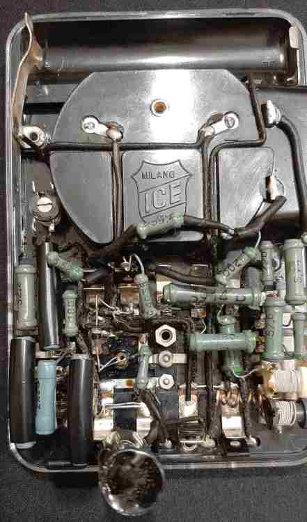

Salve amici, sono alle prese con lo strumento in oggetto, un bellissimo tester ICE 680c, sto tentando la riesumazione...in realtà non è messo male anzi, avrei bisogno solo di alcune resistenze di precisione che stento a trovare, allego una lista...

Potresti cercare su ebay un tester 680C o 680E anche non funzionante, per smontarne le resistenze e utilizzarle.
Io ho un 680E da buttare, a Milano. Se servisse, eccolo!

Se può interessarti io ho un ice 680R.
Sarebbe da sistemare la parte dove è alloggiata la batteria che si è ossidata di brutto. Il resto "dovrebbe" funzionare correttamente.
Se sei interessato eventualmente ti mando qualche foto.
