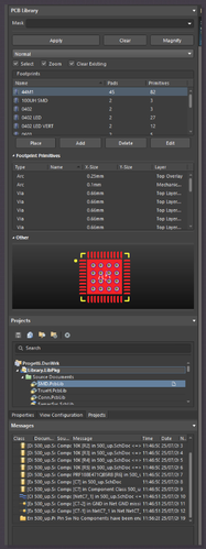

Qualcuno qui usa Altium ?
E' da un periodo che mi fa impazzire la disposizione dei pannelli.
Magari ho toccato qualcosa, ma non capisco cosa.
Una volta usavo i pannelli un po' a destra un po' a sinistra.
Ora li uso solo i a sinistra.
Me ne mettete tanti, visibili assieme, e non si capisce nulla.
Vorrei il tab sotto per selezionarli, ma no.
Ho provato tutte le combinazioni di "Allow Dock Horizzontal e vertical"
Ho cercato nelle impostazioni.

giorgio67 ha scritto:Qualcuno qui usa Altium ?
Sì
Ci sono delle scelte di usability (o meglio non-usability) decisamente strane.
Clicca sul titolo della finestra del pannello e tiralo sul titolo del pannello già in posizione.
Ci sono ambedue i docking, quello affiancato e quello sovrapposto (quello che vuoi tu).

Se trascino il titolo di mezzo, me li trascina tutti e due incollati a metà schermo.
Clicca sul titolo del pannello che vuoi spostare e trascinalo verso il centro della finestra di Altium.
Vedrai che trascinerai tutto il blocco pannelli, va bene così.
Quando ti avvicini al centro della finestra appariranno due simboli per il docking a sinistra o a destra.
Vai su quello di tua scelta e lascia andare il tasto del mouse.
Ora dovresti avere il pannello sul lato giusto e senza divisioni orizzontali.
Probabilmente il pannello che hai preso sarà sparito. Completamente in basso a destra nella finestra clicca su Panels e riattivalo. Apparirà come finestra indipendente.
Se vuoi attaccarlo agli altri pannelli, trascinalo sul blocco pannelli dockato. Quando ci sei sopra, tutto il blocco cambierà colore e appariranno su ognuno dei lati dei simboli di dock. Se lo vuoi senza divisioni orizzontali o verticali, tieniti alla larga dai simboli di dock e rilascia il mouse nel mezzo del blocco pannelli.
