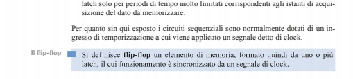

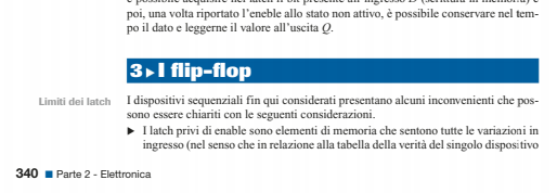

Nel solito libro di testo di elettrotecnia ed elettronica di mio nipote vengono introdotti prima i latch e poi i flip flop.E' introdotto anche un modo per indicarli e distinguerli anche in maniera breve. Ad esempio JK latch (per un latch JK) e JKFF per un flip flop JK.
Prima si mettono in evidenza i limiti dei latch e poi si introducono i flip flop con la relativa definizione:
Ok, tutto bene e tutto chiaro.

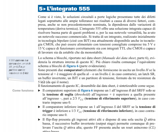

Ad un certo punto, nel seguito, nello stesso libro, si tratta del 555:
Io non ho esperienza pratica ma mi sembra di aver compreso il funzionamento teorico, monostabile e astabile del 555. Quello che non mi torna è il fatto che quel "coso" SR interno al 555 il libro prima dice che è un latch SR e poi dice che è un SRFF. Ora, se fosse un SRFF dovrebbe avere un ingresso di clock, che non vedo, e poi che senso avrebbe costruire un clock se io il clock già ce l'ho?
Mi potete spiegare la logica del libro?
In 555 c'è un latch o un flip flop?
SRFF = Set Reset Flip Flop
Quello del 555, non necessariamente serve che abbia un clock, cambia stato delle uscite quando gli invii un segnale sugli ingressi set o reset, quindi e' un latch (avranno sbagliato semplicemente la definizione, in fondo anche in molti altri testi e descrizioni ho visto indicare i "latch" (senza clock) come "flip-flop".

Mi pare di ricordare che nella sua versione CMOS il 555 usi un latch SR asincrono.

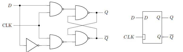

Detto questo, una precisazione importantissima: i latch sincroni ESISTONO, quindi "se ha un clock è un flip-flop" è un'assunzione sbagliatissima. Peraltro, i latch sincroni permettono di risolvere il fondamentale problema dello "stato improprio" che affligge invece i latch asincroni, visto che diventa possibile implementare il circuito nella forma seguente e demandare al clock il ruolo di determinare quando il latch deve essere trasparente:
Ritenere che i latch siano necessariamente asincroni è una bestialità colossale, anche perché l'esistenza stessa dei flip-flop si basa proprio sul fatto che sia possibile realizzare latch sincroni.

Il concetto di latch sincrono non mi è mai piaciuto, preferisco chiamarlo gated latch.
Ma forse è una questione di gusti.
La differenza principale tra latch e flip-flop, nella sua spiegazione canonica, è che il latch è level-sensitive, mentre il flip-flop è edge-triggered.
Si noti che oltre alla differenza tra i due tipi di segnale di controllo (level e edge), c'è anche una differenza nella reazione (sensitive e triggered). Triggered per me rafforza il concetto di qualcosa che dura solo un istante.
Da qui la mia tendenza ad evitare il termine "latch sincrono".
Poi ovviamente si possono costruire circuiti sincroni usando latches ed è anche stato fatto, per esempio nel DEC Alpha 21064.

Non ho riportato più dello stretto necessario del libro ma forse è il caso precisare che il libro tratta anche dei latch con enable. Ora uno può collegare questo enable anche a un segnale di clock ma evidentemente per il libro anche così i latch restano latch e i suoi ingressi anche così sono considerati asincroni (forse) perché, almeno per tutta la metà del tempo, possono ancora produrre variazioni.
Lo spartiacque, per il libro, è il meccanismo interno al dispositivo stesso e che lo porta a "sentire gli ingressi" solo sul fronte di salita (o di discesa) del clock. Se il dispositivo sa fare questo allora è un flip flop, e gli ingressi che sono attivi solo sui fronti del clock sono detti sincroni, altrimenti resta un semplice latch con enable, anche quando l'enable è collegato a un segnale di clock.
Insomma, io, avendo seguito il libro, mi trovo più sulla stessa lunghezza d'onda di boiler.
Tuttavia, appunto, come dicevo, non capisco poi del libro questo uso dei termini nella spiegazione del 555. Mi chiedevo se quello del libro è semplicemente un ributtare nell'indifferenziato e nel vago termini e concetti, oppure se c'era un'altra spiegazione.

boiler ha scritto:Il concetto di latch sincrono non mi è mai piaciuto, preferisco chiamarlo gated latch.
Non piace troppo neanche a me, ma in questo caso va utilizzato per evidenziare l'errore gravissimo fatto nei primi due post: "c'è il clock = è un flip-flop" è un'assunzione sbagliatissima.
