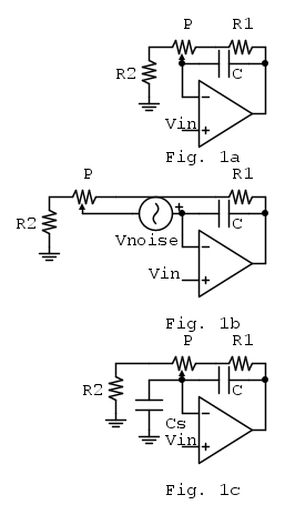

In pratica il rumore presente all'ingresso dell'opamp con quella amplificazione non verrebbe attenuato sufficientemente in uscita?e per quantificare il rumore in ingresso all'opamp come bisognerebbe agire?

Ma se non ci fosse il condensatore C2 e si utilizzasse solo il condensatore C1 come filtro passabasso con taglio 6 Hz? ci sarebbero problemi?

Vorrei solo parafrasare una tua domanda:
a che pro' C1 - che taglia la banda a 361 Hz - quando C2 taglia 6 Hz?
Good question!
Se tratti il circuito da un punto di vista teorico (componenti ideali) e' un non sense perche' il secondo polo (pendenza complessiva -40 dB/dec) a 361 Hz influenza poco il "taglio del rumore".
In ogni caso si puo' verificare banalmente che la configurazione che - ceteris paribus - da il miglior rapporto segnale/rumore e' quella in cui il taglio di banda avviene alla "fine del circuito".
C1 te lo potresti risparmiare!
In pratica - ma bisogna analizzare il sistema (non il circuito) reale - potrebbe essere che in uscita alla termocoppia - e qundi in ingresso all'amplificatore - c'e' un "forte" rumore* che satura lo stadio di ingresso dell'Op-Amp che quindi non lavora piu' in regime di linearita', nonostante il filtraggio dato da C2.
Il filtraggio "passivo" dato da C1 non soffre di problemi di non linerita' in funzione dell'ampiezza del segnale in ingresso essendo, appunto, passivo.
Perche' - con C1 - limitare la banda a 361 Hz (e non 6 Hz)?
Perche' occorrerebbe un condensatore 60 volte (361/6) piu' grosso (6 uF) che e' "impoponibile" in questa applicazione.
Nel caso che il valore di C1 (0.1 uF) non fosse sufficiente, e dovesse essere aumentato molto il suo valore, occorrerebbe adottare una diversa strategia per attenuare il rumore.
Ma questo esula dal quesito iniziale.
Per dare una risposta sintetica al quesito iniziale credo si possa dire:
Il circuito ed i valori sono un "ballpark" (vedi il significato su un buon dizionario inglese online) che permette di valutare se in una data applicazione l'approccio proposto per risolvere il problema e' utilizzabile.
* La Texas instrumens (ma anche altri costruttori) sui componenti piu' moderni specifica l'immunita' alla radiofrequenza in ingresso.

C2 ha due altre funzioni, legate al potenziometro.
La prima e` che quando si gira il potenziometro, il cursore potrebbe "saltellare" e creare un mare di rumori dovuti al fatto che apre e chiude in circuito sull'ingresso dell'operazionale. Con i vecchi potenziometri consumati capitava!
La seconda e` che un potenziometro collegato cosi` introduce una capacita` fra l'ingresso invertente e il resto dell'universo. Questa capacita` riduce il margine di fase, Una capacita` (basta molto piu` piccola) fra uscita e ingresso negativo elimina l'effetto del polo nella rete di retroazione.

Scusa IsidoroKZ non ho capito bene in che modo C2 elimina questi due problemi che hai sottolineato

Roswell1947 ha scritto:Scusa IsidoroKZ non ho capito bene in che modo C2 elimina questi due problemi che hai sottolineato
Provo a svolgere il compitino proposto da IsidoroKZ.
(Nei circuiti qui sotto C e' il C2 indicato da IsidoroKZ).
In Fig. 1a c'e' il circuito originale
In Fig. 1b il generatore Vnoise rappresenta il "cursore potrebbe "saltellare" e creare un mare di rumori" del post [16] di IsidoroKZ
- quale influenza ha C nei confronti di Vnoise?
In Fig. 1c il condensatore Cs e' la "capacita` fra l'ingresso invertente e il resto dell'universo" del post citato
Cs introduce uno zero
C introduce un polo
- qual e' la frequenza dello zero?
- qual e' la frequenza del polo?
Alla prima domanda non saprei rispondere con esattezza ,mi sembra che all'aumentare di f l'op amp si comporti come buffer a guadagno unitario però il generatore di rumore è all'interno del loop di reazione (almeno mi sebrerebbe) e dovrebbe attenuarlo ma non saprei dare una giustificazione analitica,per la seconda domanda mi sembra che Cs e C formino una magia impropria di condensatori (risultano non indipendenti) e quindi introducano un solo polo,in realtà Cs vede una resistenza nulla dovuta al fatto che V- è circa uguale a V+ e Vin è nulla,viceversa C si verrebbe a trovare in parallelo a Cs e quindi il loro parallelo vedrebbe una resistenza pari al parallelo di (P+R1)//R2 ma magari sto dicendo una castroneria....chiedo ad elfo una spiegazione più dettagliata...sempre se gli è possibile.

1) attendiamo pareri piu' autorevoli
2) La Fig. 1b potrebbe non essere propriamente corretta ma:
quindi a "bassa" frequenza il circuito guadagna 256 mentre ad "alta" frequenza guadagna 1.
Il rumore e' ad alta frequenza.
- Cosa ne deduci?

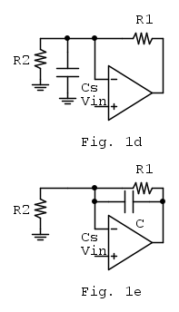

3) Guarda i circuiti qui sotto
Il circuito di Fig. 1c e' stato diviso nelle Fig. 1d e Fig. 1e
- Qual e' la risposta in frequenza dei due circuiti d, e?
- I due condensatori Cs e C "interagiscono" tra loro?
