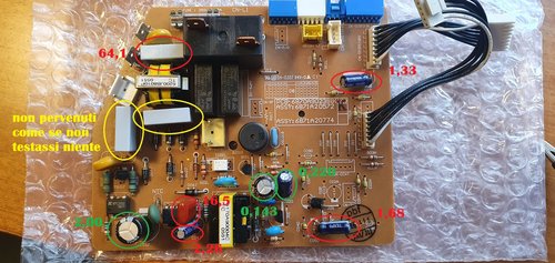

Mi piacerebbe sapere i condensatori cerchiati di giallo che valore hanno e con quale esr meter li stai testando.

elektronik ha scritto:Mi piacerebbe sapere i condensatori cerchiati di giallo che valore hanno e con quale esr meter li stai testando.
stefanopc ha scritto:Prima di tutto mi concentrerei sugli elettrolitici " piccoli ".
Che valore di esr hai riscontrato?

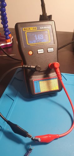

quello da 1uF che legge 2,26 in realtà è ancora buono, i due a destra sono da 220uF e 100uF, i gialli niente proprio come se tenessi i puntali in aria
il meter è il MESR-100
è normale che il termistore NTC (SCK-102) mi dia come intervallo da 7.0 ohm a termperatura ambiante a 6.7 quando lo schiaccio tra le dita?

Scusa il ritardo ma ho avuto da fare e non ho potuto risponderti. Il condensatore da 1uF con il tuo strumento deve misurare circa 0.600 ohm, quello da 100nF 0.795 ohm, quello da 220nF 1.037 ohm. credo che abbia fatto qualche errore, hai scritto uF al posto di nF. visto che io li ho testati fuori scheda ci sta che i valori siano diversi

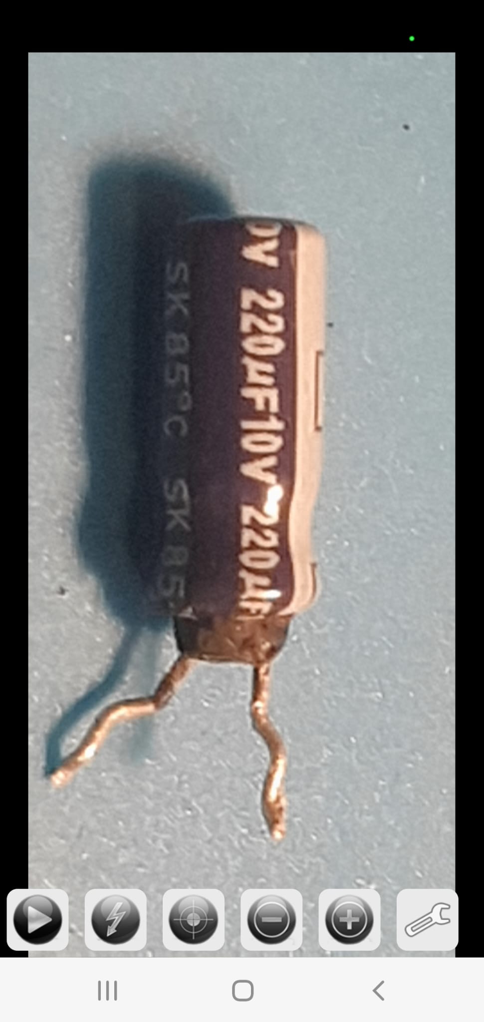

elektronik ha scritto:Scusa il ritardo ma ho avuto da fare e non ho potuto risponderti. Il condensatore da 1uF con il tuo strumento deve misurare circa 0.600 ohm, quello da 100nF 0.795 ohm, quello da 220nF 1.037 ohm. credo che abbia fatto qualche errore, hai scritto uF al posto di nF. visto che io li ho testati fuori scheda ci sta che i valori siano diversi
sono proprio µF microfarad e la lettura è la stessa se onboard o smontato, l'ho smontato per provare, se vedi è gonfio dalla parte dei collegamenti, idem l'altro che ha anche perso liquido
riguardo quelli che non legge cosa sarà? ed il termistore è normale che segni cosi?

vedo che tutti gli esr meter sotto 1uf non servono a un gran che, poi non sono il massimo su quelli in poliestere, però strano che uno mi dia un ESR cosi alto e gli altri niente

Slash23 ha scritto: sono proprio µF microfarad e la lettura è la stessa se onboard o smontato, l'ho smontato per provare, se vedi è gonfio dalla parte dei collegamenti, idem l'altro che ha anche perso liquido
datosi che si parlava di quelli cerchiati di giallo credevo fossero quelli di cui parlavi e non potevano essere in microfarad

Slash23 ha scritto:vedo che tutti gli esr meter sotto 1uf non servono a un gran che, poi non sono il massimo su quelli in poliestere, però strano che uno mi dia un ESR cosi alto e gli altri niente
il mio che è uguale al tuo mi misura fino a 100n, anche se le misure sono sfasate io ti ho scritto le misure che ho fatto su tre condensatori da 100nF 220nF e 1uF conservatele perche ti potranno servire in futuro, sono state fatte su condensatori al poliestere nuovi, quindi se i valori di quei condensatori si avvicinano a quelle misure comparative, vanno bene, Sin dall'inizio avevo pensato che fossero i condensatori ad essere la causa perché mi capita spesso di riparare schede con difetti simili, vedrai che una volta cambiati i condensatori la scheda torna a lavorare come se fosse nuova.

mi sto perdendo... i condensatori che ho trovato fallati sono elettrolitici, posizioni verde, e ok li cambio
i miei dubbi sono sui due in poliestere uno da 0.1uF in alto e l'altro da 100nF in basso, che mi danno valori altissimi di ESR e mi chiedo se è l'ESR meter che da i numeri su condensatori cosi bassi oppure se sono andati anche loro
se il tuo meter è lo stesso, il manuale dice:
Wide Measurement Range: >1uF (for 0.1uF the error will be larger on equation 1/(2*pi*F*C) @ 100Khz )
