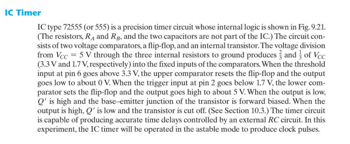

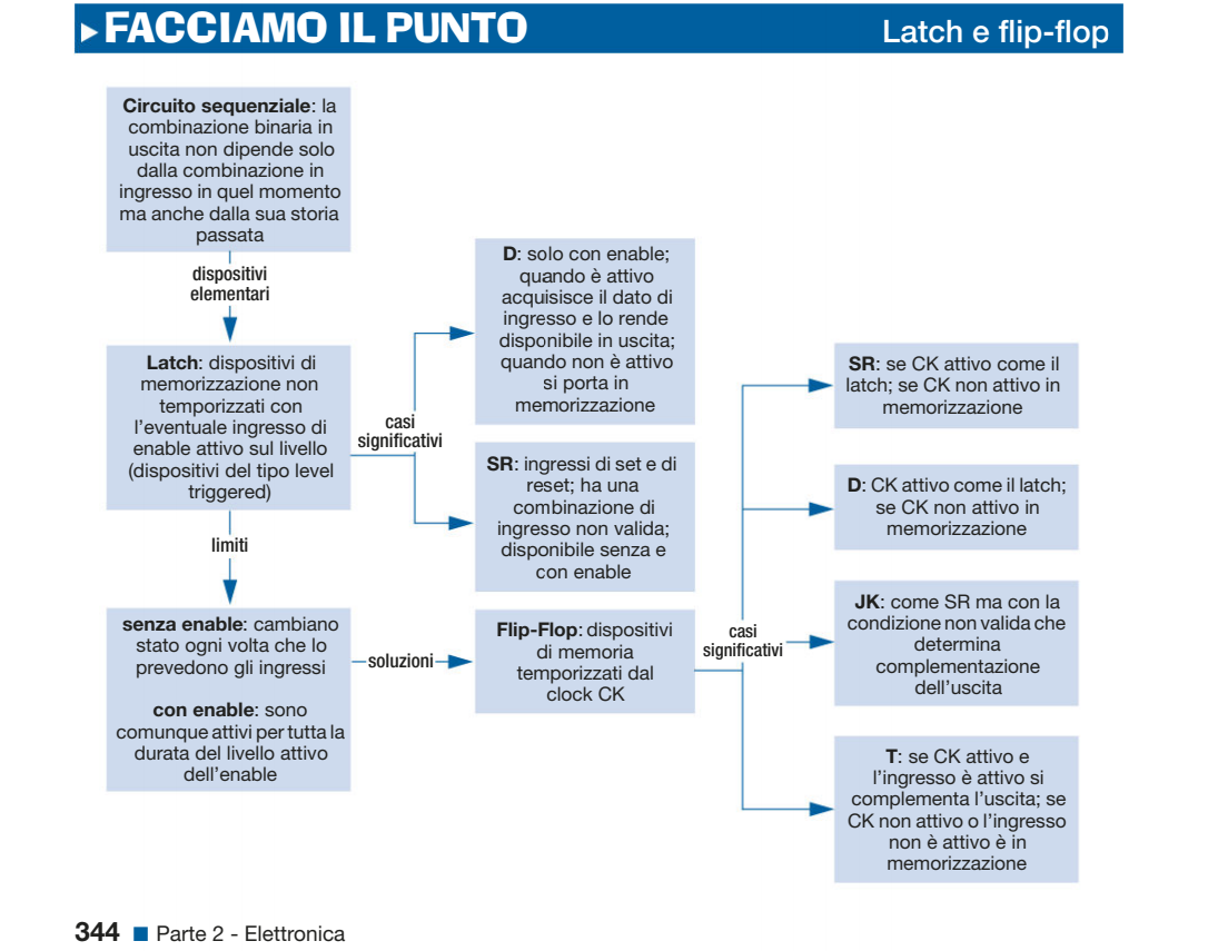

Ho avuto un primo e unico contatto con questi argomenti circa 30 anni fa. Sul libro su cui li studiai era proprio così: tutti erano flip flop e i latch erano...flip flop latch. Poi ho fatto altro nella vita. Nel momento in cui per qualche ragione ho ripreso lo studio di questi argomenti mi sono accorto subito che l'approccio era cambiato: non si nominavano nemmeno i flip flop, erano introdotti prima i latch e dopo lo studio dei latch, mettendo in evidenza i limiti che potevano avere i latch, si introducevano i flip flop, dispositivi diversi anche se basati sui latch.
Devo dire che dopo un primo momento di disorientamento questo modo di definire e approcciare le cose mi è parso molto più chiaro. Sostanzialmente, per carità, non ci sono differenze ma io lo preferisco.
Ora, pur tenendo conto di quello che diceva un utente in un'altra discussione, e cioè che non esistono definizioni "ufficiali", pensavo che ormai questo nuovo tipo di distinzione tra latch e flip flop fosse una distinzione da ritenere correntemente implicita.
In ogni caso il libro segue in maniera netta la distinzione tra latch e flip flop (nel senso che i latch non li considera un sottoinsieme dei flip flop) e quando poi come detto, trattando del 555, sembra confondere le due cose ovviamente non mi trovo...
Avevo pensato in un primo momento anche a un ibrido tra vecchio e nuovo modo di intendere, però mi sembrava talmente in contrasto con tutte le pagine precedenti che ho sentito l'esigenza di trovare anche qualche altra spiegazione.
Riporto qui un riepilogo del modo di intendere del libro:

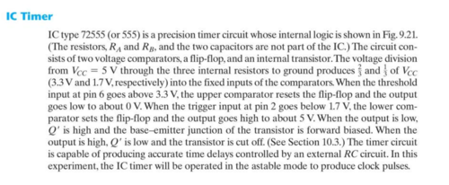

Però non posso nemmeno essere troppo critico nei confronti del libro perché se, come mi pare di capire da quello che dite, nelle nuove edizioni, e in particolare in quella del link postato, questo "MANO" che, sempre per quel mi pare di capire, è uno che conta nel campo, si è convertito al nuovo modo di intendere, allora anche lui fa una cosa simile al libro perché quando descrive il 555 (nella stessa edizione del dopo conversione) parla di flip flop:
Evidentemente fanno così per non cambiare la parola che si usa storicamente nella descrizione del 555.

Supponiamo di usare la distinzione più netta tra latch e flip flop (per la quale: SRL, DL sono latch e non flip flop. Al contrario JKFF, TFF, DFF, SRFF sono flip flop e non sono latch).
L'utilizzo della locuzione "latch sincrono" era stata fatta da rugweri ma a quanto pare al solo fine di dire che esistono dei latch level triggered (o gated latch o latch con enable). Voleva in pratica sottolineare, a seguito di un fraintendimento, che anche i latch possono avere un ingresso di clock. Tuttavia possiamo dire che la sola presenza di un ingresso di clock (magari solo con un AND) ma senza un meccanismo (ad esempio master slave) tale da rendere rendere gli ingressi attivi solo sul fronte di salita (o di discesa) del clock stesso non rende un ingresso sincrono (secondo il modo corrente di intendere e definire le cose).
Siamo d'accordo su questo? Oppure anche nel nuovo modo di vedere le cose non c'è uniformità su questo?
