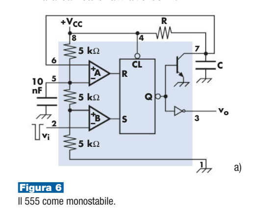

Il suo ingresso asincrono (di clear): perché si ostinano a chiamarlo asincrono se quel "coso SR" non può essere in alcun modo sincrono, sincrono poi con che?
Anche qui dobbiamo vedere il senso delle parole ed il significato che si vuole trasmettere.
Penso che nessuno metta in dubbio che quell'ingresso (per come sono usati normalmente i 555 (vedere però firma di Foto UtenteIsidoroKZ)) sia del tutto asincrono e funzioni in modo del tutto asincrono rispetto alle temporizzazioni imposte coi componenti esterni. Non si può dire che un 555 sia sincrono, ma ripetitivo certo che sì nella maggior parte degli usi e quindi l'ingresso di clear potendo avvenire ed avere i suoi effetti in modo del tutto casuale rispetto alla ripetitività è stato (giustamente) identificato come asincrono (tanto il termine dà bene l'idea che avviene in contrasto ad una ripetitività, come quella di un clock): non è asincrono rispetto ad un clock esterno, ma rispetto alla ripetitività del funzionamento multivibratorio.

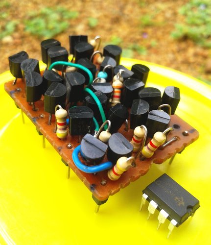

GioArca67 ha scritto:... ora un paio di transistor in più non si negano a nessuno, dipendendo anche dalla tecnologia realizzativa)..
... a manina ... :mrgreen:
Foto UtenteEtemenanki
9.527 3 6 10
Messaggi: 5950
[50] Re: In 555 c'è un latch o un flip flop?
Messaggioda Foto UtenteGioArca67 » 3 ago 2022, 12:52
4k7... vabbeh funziona lo stesso... :mrgreen:
Forte!! ma l'hai fatto tu o foto da internet??
