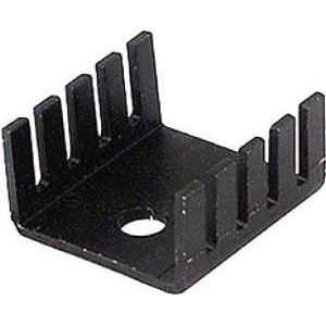

Io suggerirei il classico in TO220, non fosse altro che, in caso di necessita', e' molto piu pratico aggiungere un piccolo dissipatorino al TO220, anziche' al TO92
da 30 a 12 sono 18V, anche solo a 100mA ci sono da dissipare 1.8W, il TO220 da solo, senza dissipatori, puo dissipare al massimo 1W in sicurezza, ma si fa presto ad aumentarli anche con un piccolo dissipatore, che si puo trovare anche di recupero o avere gia in casa, tipo questi o simili
Mentre invece quelli per TO92 (che senza dissipatore puo reggere al massimo poche centinaia di mW), oltre ad avere una resistenza termica che e' circa il triplo di quelli per TO220 e costare di piu, e' anche difficile trovarli o averli gia in casa, tipo ad esempio questi o simili
