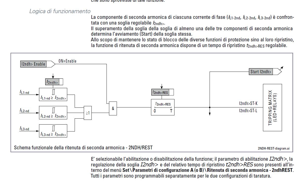

Buongiorno, devo attuare il blocco momentaneo delle protezioni durante l'inrush di 5 trasformatori da 1600kVA. I trasformatori partono a scaglioni uno ogni 10 secondi. Devo inserire questo blocco nel relè generale a monte di tutto l'impianto Thytronic NA10, il quale mi chiede il valore di soglia % della seconda armonica oltre quale parte il blocco momentaneo della protezione durante l'inrush trasformatore.
In letteratura ho trovato poco se non valori generici a 10/15%, voi avete esperienze migliori?
dal manuale na10

ho un problemino, 4 trafo fa 1600kVA in parallelo (il quinto è di backup), hanno logica di inserimento scaglionata ogni 20 secondi, ma il quarto da la corrente di inrush che si sovrappone ai carichi gia presenti negli altri 3 trasformatori partiti prima, morale: il generale a monte mi scatta: gli voglio dare il blocco logico, perché la corrente di inrush di un trasformatore alla volta non lo fa saltare, ma corrente di inrush del T4 + corrente funzionamento T1+ corrente funzionamento T2+ corrente funzionamento T3 lo fanno saltare, e non posso alzare la soglia perché sono gia a limite cei 016. Quindi voglio bloccare il generale con la ritenuta seconda armonica che sicuramente sentirà dal trasformatore che si avvia sotto la linea che alimenta.

L’inconveniente del blocco della terza armonica è che la protezione potrebbe essere accecata anche durante un guasto normale se detto blocco rimane inserito a causa della saturazione dei TA (a meno di non affidare la questione al servizio tecnico della thytronic fornendo caratteristiche dei TA e dei trasformatori, il servizio tecnico Thytronic troverebbe una soluzione , ovviamente pagando, producendo uno studio con relativi calcoli e fornendo le prestazioni dei trasduttori necessari ) . Allora si potrebbe agire cosi (è una proposta…) , la protezione è dotata di due banchi di taratura attivabili tramite ingresso digitale. Su un ingresso digitale del NA10 si mettono in serie 4 contatti NA ognuno relativo a un interruttore che alimenta il rispettivo trafo. Con ingresso digitale non alimentato sarebbe attivo il banco A con ritenuta di seconda armonica attiva, quando si chiudono tutti e quattro i contatti (quindi tutti i trasformatori sono stati alimentati) l’ingresso digitale si attiva e commuta sul banco di taratura B dove la ritenuta di seconda armonica non è attiva. Ovviamente i 4 contatti dovrebbero andare su un temporizzatore che attiverebbe l’ingresso digitale dopo 5/6 secondi, un ritardo tale da permettere l’inrush dell’ultimo trafo. E’ una proposta da valutare considerando che normalmente tutti i quattro trafo sono alimentati. È un’idea che mi è venuta in mente ora leggendo il post nel caso non si vogliano motorizzare gli interruttori di bassa sul secondario

Un trasduttore che non satura è il Thysensor che però puo essere abbinato solo a NA60 con appositi ingressi

MASSIMO-G ha scritto:Un trasduttore che non satura è il Thysensor che però puo essere abbinato solo a NA60 con appositi ingressi
grazie 1000 Massimo, sul generale ho un NA60 con thysensor
