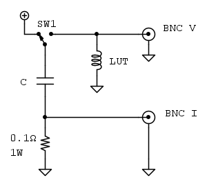

Io faccio in questo modo: prendo un condensatore, lo carico e lo collego in parallelo all'induttore: con l'oscilloscopio dovrebbe vedersi una tensione sinusoidale smorzata (una cisoide). Se l'induttore satura si vede la forma d'onda deformata, meglio ancora se si misura anche la corrente.
Il valore del condensatore lo scelgo in modo che la frequenza di risonanza risulti "comoda da vedere" ad esempio qualche kilohertz, e la impedenza caratteristica del risonatore non sia troppo elevata (al piu`qualche ohm). Ad esempio con 2Ω di impedenza caratteristica del risonatore, se il condensatore e` carico a 10V, la corrente potrebbe salire fino a 5A (un po' di meno causa perdite).

Rimane una misura difficoltosa: il contatto della connessione deve essere "istantaneo", si usa in interruttore meccanico o un MOS?.prendo un condensatore, lo carico e lo collego in parallelo all'induttore: con l'oscilloscopio dovrebbe vedersi una tensione sinusoidale smorzata (una cisoide). Se l'induttore satura si vede la forma d'onda deformata
Quando l'induttore satura, la forma d'onda passa da sinusoidale a trapezoidale?
Forse si potrebbe utilizzare un accrocchio del genere?

ma cosi non si finirebbe per dover sempre fornire una corrente abbastanza elevata all'induttanza, con il rischio di friggere magari quelle piu delicate ?
Voglio dire, se si puo regolare la larghezza degli impulsi come nello schema con i due 555, si puo rischiare di testare anche induttori piccoli o sconosciuti partendo con il minimo della larghezza, se si deve scaricare un condensatore sull'induttanza potrebbe essere piu problematico regolare la sua carica per testare anche induttanze ignote e possibilmente delicate, salvo forse farsi un banco di condensatori di diverse capacita', o sbaglio ?

MarcoD ha scritto:si usa in interruttore meccanico o
Sono da evitare gli interruttori a levetta che fanno dei rimbalzi, meglio un contatto bruto fatto a mano magari con qualche tentativo.
Per valutare il punto massimo di corrente portato dall'induttore, applico al circuito del convertotre il treno di impulsi con un basso duty, ed al contempo leggo il valore di corrente, (picco), aumentando il duty aumenta la corrente, fino a che l'aumento è quasi lineare la corrente è lontana dalla saturazione,
quando l'aumento del duty porta notevole aumento di corrente sei gia arrivato in saturazione o comunque in zona che è meglio non raggiungere,
anche perché potrebbe lavorare dal punto di vista magnetico, ma oltre ad essere critico nel funzionamento, potrebbe andare oltre la portata della sezione del filo dell'avvolgimento, e quindi bruciare.
resta sempre una prova empirica.

Per quello dicevo che forse e' meglio usare il sistema degli impulsi, almeno si parte dal minimo e quando ci si rende conto che la curva inizia a salire piu velocemente ci si ferma
Ok, ci si puo fermare anche quando inizia a fumare, ma forse e' meglio prima
EcoTan ha scritto:Sono da evitare gli interruttori a levetta che fanno dei rimbalzi, ...
"piccolo" mosfet tipo IRL40SC228 (40V 550A logic-level) pilotato da totem-pole o gate-driver ?
