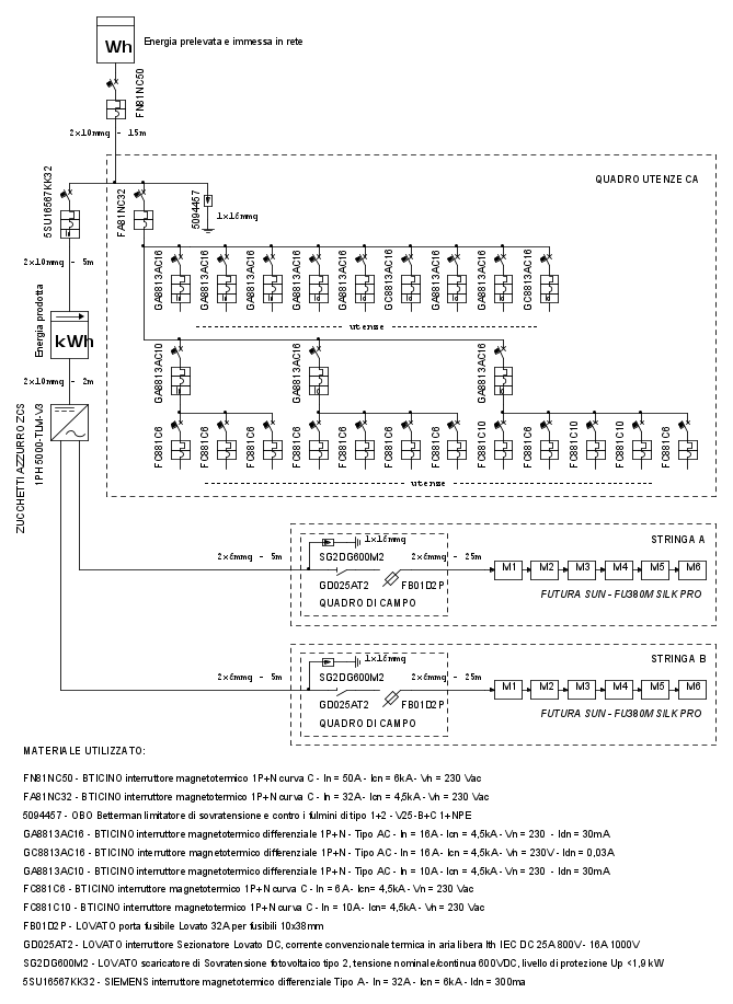

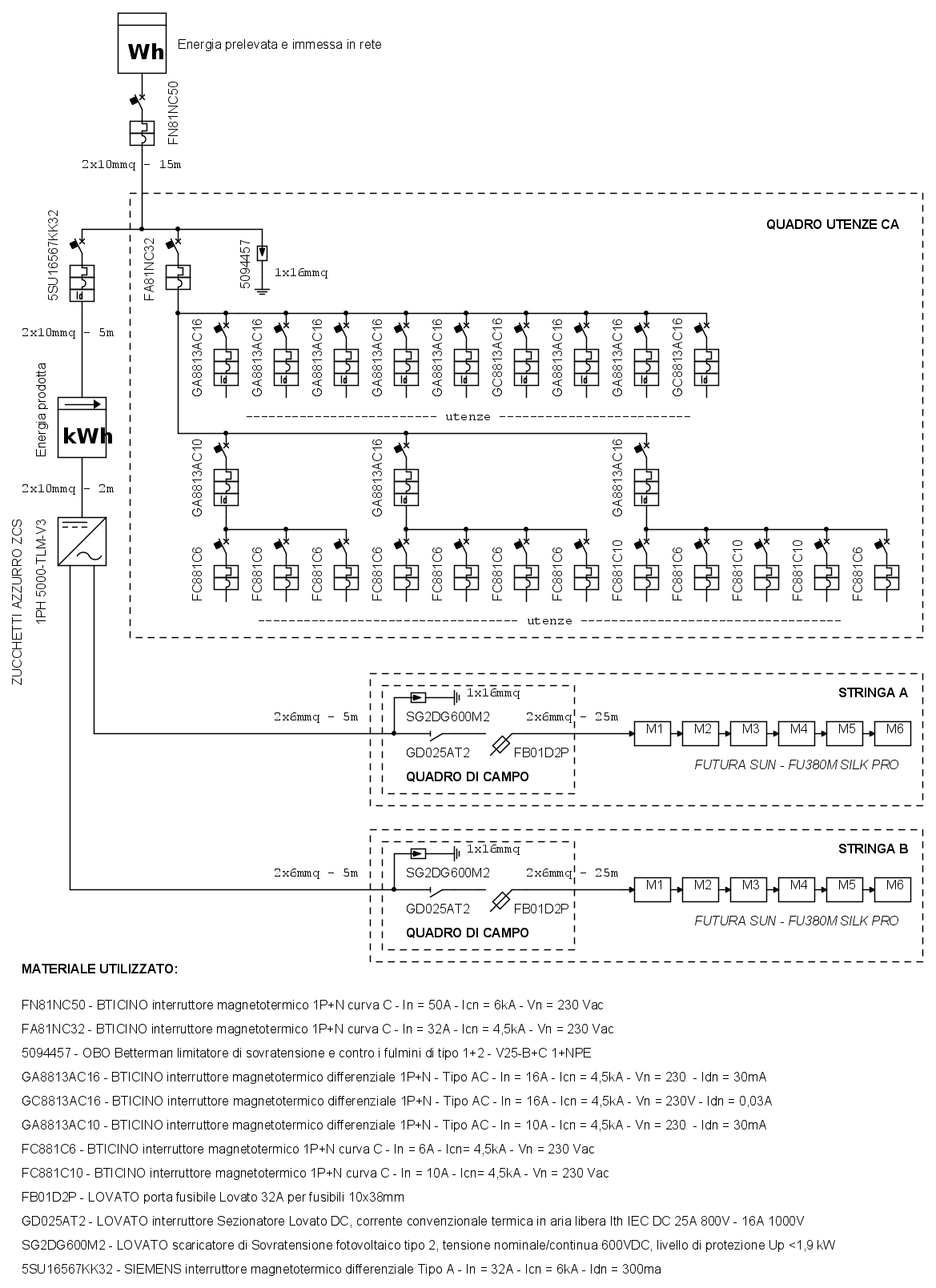

ho rifatto lo schema con il software FidoCADJ. Che dite? Ho sbagliato qualcosa
Informazioni e correzioni - quadro elettrico

Per la corrente differenziale nominale dell'interruttore, che dovrà comunque essere coordinata con RT, guarda cosa dice il costruttore dell'inverter.
Adesso non ricordo le specifiche tecniche, ma con inverter ZCS ho sempre potuto installare i tipo A da 300 mA.
Dai tecnici di altri costruttori mi sono arrivate richieste di installazione di tipo A da 30 mA. Alle mie domande sul perché di tale richiesta, mi hanno alzato le spalle, sostanzialmente mi hanno detto: o fai così o per noi la tua installazione non è conforme.
Devo comunque dire che laddove ho usato quelli da 30 mA, ad oggi non ho segnalazioni di interventi intempestivi.

Buongiorno, grazie per la risposta.
L'impianto fotovoltaico è da 4,56 kW, Enel mi fornisce 3 kW + 10% 3,3 kW per un totale di potenza complessiva 7,86KW. In casa, durante il giorno ottima giornata, avrò una potenza di 7,86KW, quindi avrò ben 37,97 di ampere? (7860/(230*0,9 cosfi)-
Il magnetotermico generale è consigliato metterlo da 40A o da 50A.
Nell'impianto ho dimensionato il modello:
FN81NC50 - BTICINO interruttore magnetotermico 1P+N curva C - In = 50A - Icn = 6kA - Vn = 230 Vac
Che dite, grazie buona giornata
