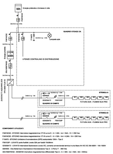

Messaggioda Foto Utentemultigamma » 22 ago 2022, 15:04
Ti allego lo schema del quadro elettrico. Cosa dici?
Qualche suggerimento. Grazie.

Messaggioda Foto UtenteGioArca67 » 22 ago 2022, 15:13
Il C32 in testa al quadro (non il primo sotto al contatore) potrebbe essere sottodimensionato, meglio 40A

Messaggioda Foto Utentemultigamma » 22 ago 2022, 15:29
Hai ragione, andrebbe bene anche un sezionatore, ma preferisco inserire cosi un C40 con Icn = 4,5kA, come dici tu.
Molti schemi, sul lato inverter, montano solamente il magnetotermico differenziale, altri inseriscono anche uno scaricatore, sempre sul lato inverter. Come mai?
Come scaricatore generale nell'impianto ci sta un
BTICINO F10AP2 Limitatore di sovratensione (SPD) autoprotetto 12KA - Tipo 2
Tra BTICINO e OBO Betterman limitatore di sovratensione e contro i fulmini di tipo 1+2 - V25-B+C 1+NPE, cosa dici?
