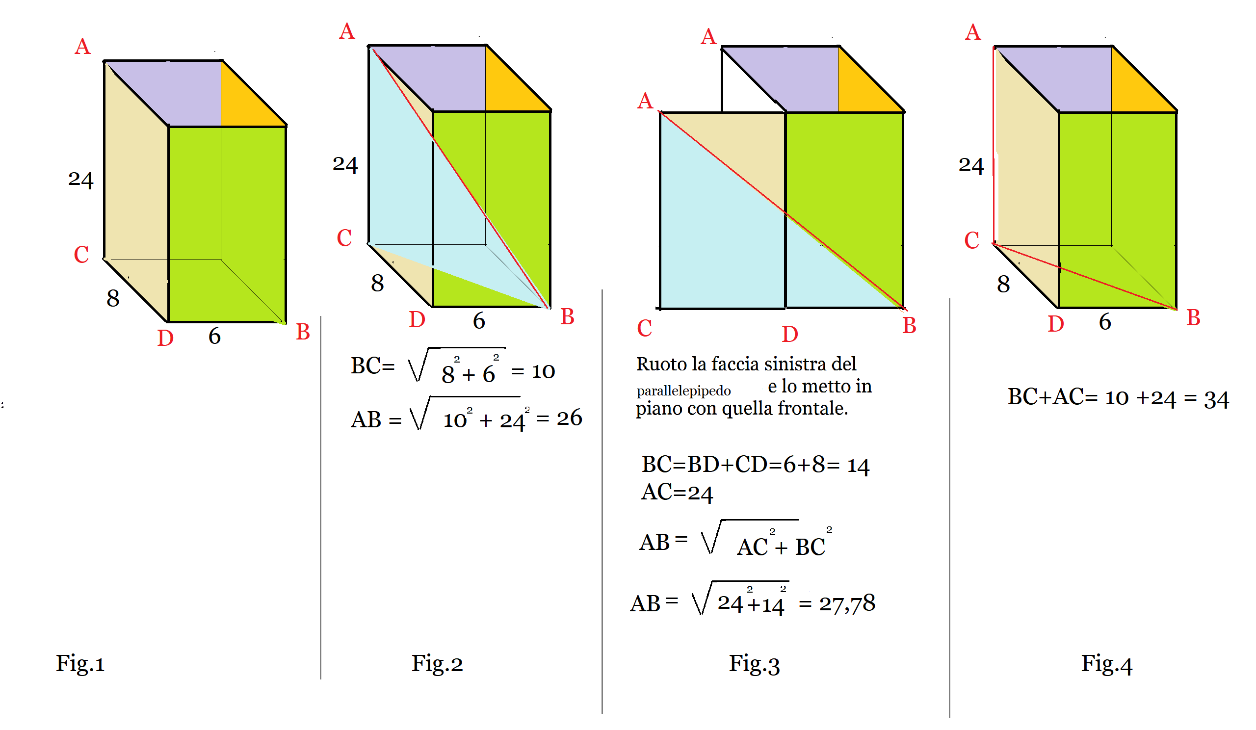

Dato un parallelepipedo indicare i percorsi più brevi che uniscono i vertici opposti:
1) Il percorso più breve in assoluto
2) Il percorso più breve ma vincolato a toccare la superficie,una formica che parte da A e raggiunge B.
In Fig.1 il parallelepipedo in questione.
In Fig2. la via più breve in assoluto ( il mio calcolo corrisponde con quello del sito)
In Fig.3 la mia soluzione al punto 2)

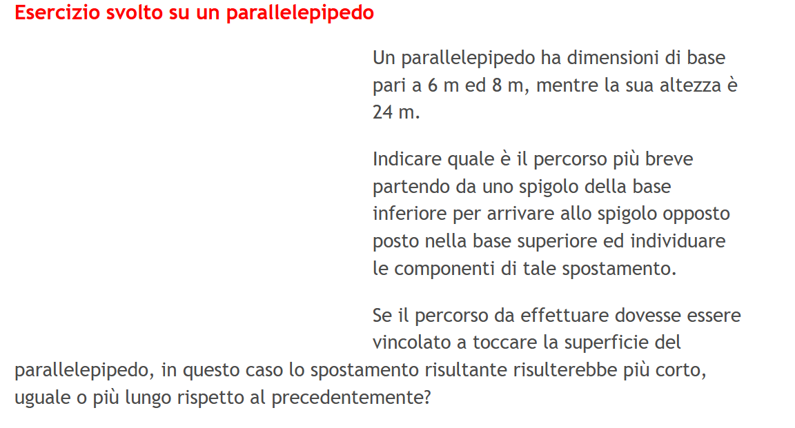

In Fig4 la soluzione del sito al punto2)
Sono confuso.

Secondo me hai ragione tu e l'esercizio svolto è sbagliato.

Anche secondo me ha ragione Foto UtenteTheodoro, devono aver fatto un errore a indicare la soluzione corretta. Del resto da un testo che confonde spigolo con vertice di un poliedro non ci si puo` aspettare molto :D
