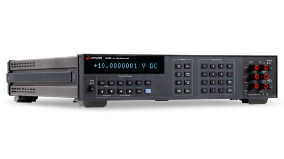

[7] Re: Multimetro
Salve a tutti.
Questo è il più conosciuto 8,5 digit, c'è anche il prezzo:
https://www.keysight.com/it/en/product/ ... digit.html
All'origine era della HP poi è cambiato in Agilent ora è Keysight.
Penso che a farlo tarare potrebbe costare parecchio, non so se basta questo:
https://us.flukecal.com/products/electr ... n-calibrat
Saluti a tutti da Alberto

[10] Re: Multimetro
AlberManR ha scritto:Questo è il più conosciuto 8,5 digit...
Rimanendo su marchi primari ci sarebbe anche il Keithley 2002, anche lui top di gamma.
Quello che fa specie è che sono entrambi strumenti concepiti oltre 20 anni fa.
