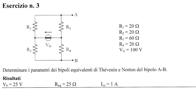

Esercitandomi qua e là per il momento non ho più particolari problemi con Thevenin, invece non riesco a trovare la corrente equivalente di Norton, mi potreste aiutare per esempio in questo esercizio?
Per risolverlo seguo sempre il mio testo che mi mostra il teorema di Norton nella stessa maniera in cui ho postato quello di Thevenin, soltanto che ai morsetti del bipolo ci va applicato un generatore di tensione incognito e poi uso il teorema di sovrapposizione azzerando prima il generatore noto e poi quello non noto trovando le correnti I'_{AB} e I''_{AB} per poi sommarle.

Ciao,
quando applichi Norton, devi cortocircuitare AB, e trovare la corrente che scorre in quel ramo: quel valore lì è il valore del generatore di corrente che metterai in parallelo alla Req in sostituzione al tuo bipolo.
http://it.wikipedia.org/wiki/Teorema_di_Norton
Nel tuo caso, cortocircuitare AB, porta ad avere la stessa tensione su R1 ed R3 (-> R1||R3), e la stessa tensione su R2 ed R4 (-> R2||R4).
Calcolando questi due paralleli, ti ritrovi con un circuito ad anello,la cui corrente è quella che scorre nel generatore di tensione:
i_g=\frac{V_G}{(R_1||R_3)+(R_2||R_4)}=4 A
Ora, essendo un parallelo, posso applicare il partitore di corrente per trovare la corrente sulla R1:
I_{R1}=i_g\frac{R_3}{R_1+R_3}=3A
e la corrente che scorre su R2 (sempre partitore di corrente), facendo attenzione ai segni:
I_{R_2}=-i_g\frac{R_4}{R_2+R_4}=-2A
da cui posso trovare la corrente che scorre sul cortocircuito, data dalla somma delle due correnti appena ricavate:
i_cc=I_{R_1}+I{R_2}=1A
Questo è il generatore di corrente che andrà posto in parallelo alla Req

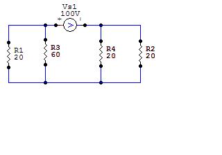

Grazie per la spiegazione, se riesci, potresti postarmi anche il circuito modificato con i 2 paralleli, che graficamente non saprei come disegnarli?

Eccolo qui:
I_{R1} è la corrente che scorre su R1, che coi conti di prima scorre verso il basso. La ig è la corrente che scorre sul generatore verso sinistra, la I_{R2} è quella che scorre su R2 sempre verso il basso (per quello c'è il segno - nella formula dle partitore)
Dal disegno che hai postato tu, si può vedere come, cortocircuitando AB, la corrente che scorre sul corto è pari alla sommadelle due correnti ricavate
