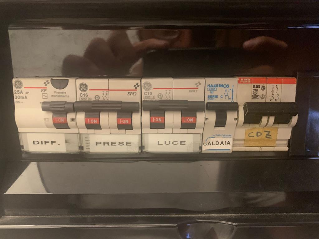

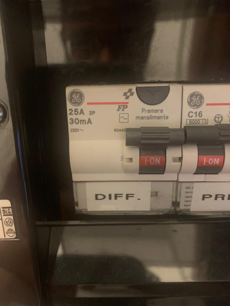

Ciao,
a seguito di scatti intempestivi del differenziale magnetotermico quando va e viene la corrente esterna all'abitazione avevo pensato di sostituirlo o installare un riarmo automatico.
Inoltre dallo scheda del produttore non riesco a capire se è un 4,5ka o un 6ka, a rigor di logica se i magnetotermici sono da 6ka anche lui dovrebbe esserlo.
Il contatore dell'enel non è molto distante saranno circa un 40/50 metri, non c'è nient'altro nell'intermezzo Enel-Casa quindi nessuna protezione montante. Eventualmente posso montare anche il 4,5ka come diff-magnetotermico e relativi magnetotermici a seguire?
Non so se è meglio:
- sostituirlo con un altro AC dato che potrebbe essere guasto?
- installare un diff-magneto AC + riarmo bticino
- installarne uno di tipo HPI bticino
- per l'installazione del riarmo devo per forza passare ai magnetotermici da 1 posto, ma è necessario li abbia da 6ka?

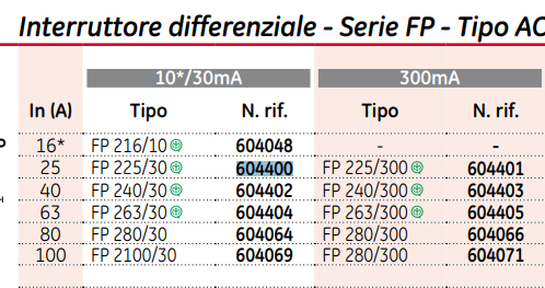

Aggiungo anche queste caratteristiche di questo differenziale:

Messaggioda Foto UtenteSediciAmpere » 6 set 2022, 9:56
Quello è un differenziale puro e , se non c'è un magnetotermico a monte, non è protetto da sovraccarico
40m per un montante non sono pochi: per 25A servirebbe una sezione di 16mm²
Ma io ricordo un quadro elettrico diverso tuo, con interruttore per "vmc" (che non ho mai capito cosa fosse) e scaricatori; hai un'altra casa e anche qui gli stessi problemi di scatti intempestivi e disturbi di tensione?

Messaggioda Foto UtenteAltorn » 6 set 2022, 10:07
SediciAmpere ha scritto:Quello è un differenziale puro e , se non c'è un magnetotermico a monte, non è protetto da sovraccarico
Si si , questo è il quadro di un mio amico che chiedeva qualche consiglio. Quindi in primis andrebbe installato un differenziale-magnetotermico al posto del Puro?
Il tragitto fa : Contatore Enel - Quadro elettrico di casa. Non c'è nulla nel mezzo.

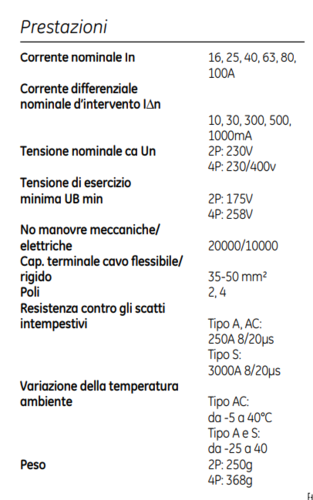

Presumo io debba sostituirlo con uno con anche protezione magnetica e potete di interruzione di 6ka? Ho visto dalle specifiche però che è resistente anche agli scatti intempestivi...

Messaggioda Foto UtenteSediciAmpere » 6 set 2022, 10:12
Con 40m di montante basterebbero anche da 3kA
Praticamente, secondo il datasheet è resistente agli scatti intempestivi ma nel caso del tuo amico non lo è abbastanza?

Messaggioda Foto UtenteAltorn » 6 set 2022, 10:17
SediciAmpere ha scritto:Con 40m di montante basterebbero anche da 3kA
Esatto a quanto pare.. ho postato il datasheet poco sopra.
Cosa consigli?
