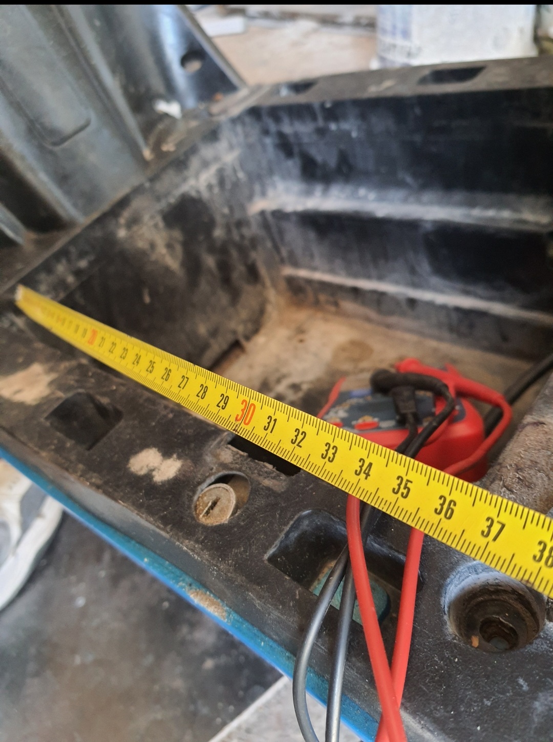

La batteria da 12 V 40Ah ?, la trasporti con un carrettino agganciato alla bicicletta?

MarcoD ha scritto:La batteria da 12 V 40Ah ?, la trasporti con un carrettino agganciato alla bicicletta?
no marco ci entra anche la 100 ah messa per lungo nel sotto pedana

dovrei trovare semnò una centralina brushless apposita a 12 volt di 500 watt (sempre se esiste....)

forse potrei provare con un esc tipo questo dedicata al modellismo che dovrebbe gestire anche 40A a 12 volt ?

pino81 ha scritto:booh ,secondo me non ha alcun senso spendere 300/400/500 € in batterie per un mezzo (tipo bici elettrica) che ti garantisce al massimo 40/50 km a ciclo completo
Non vuoi spendere, vai di bici muscolare :ok: anche 300km di autonomia e solitamente le prestazioni aumentano col tempo (allenamento).
Altrimenti vogliamo botte piena e moglie ubriaca. Siamo nel 2022, non siamo ancora immortali, l'energia si paga, si deve andare a lavorare, c'è la fame del mondo, le macchine non volano, penso che le batterie al litio possiamo accettarle per quelle che sono, molto buone.
Comunque un 6 anni durano le nuove batterie, usate quotidianamente. Non spendi di bollo, di assicurazione, vai in ztl, insomma ha i suoi vantaggi.
pino81 ha scritto:sotto dimensionate in ampere/h
Questo non lo accetto :mrgreen:
Comunque ripeto per me è un no. Vai sul litio. Poi puoi fare tutte le tue provi fallimentari con ESC da droni non sono adatti e se quel motore è progettato per 48V secondo te se lo mandi a 12 va bene?
Fai come vuoi, ma io sui miei mezzi non contemplerei nemmeno altre soluzioni.

drGremi ha scritto: penso che le batterie al litio possiamo accettarle per quelle che sono, molto buone.
mi dispiace.. ma non mi trovi d'accordo.. il piombo è più riciclabile ,io stesso le batterie me le autocostruisco,(ma solo per uso stazionario) se la litio ti abbandona che fai? continui a mandare soldi all'estremo oriente??
poi non è che io ami molto il ciclismo,anche se facevo atletica a livello agonistico ora invece se faccio solo una corsa settimanale (o quindicennale :mrgreen: ) questo non significa che per ogni spostamento ci si può mettere a sudare o sprecare energie preziose da dedicare ad altro.. il giro per la citta in bici lo faccio di tanto in tanto ma a scopo ricreazionale,ma se urge per esempio recarsi o fare una commissione il discorso cambia.. non penserai mica che il mio paese è pianeggiante eeh..
fuori comune non ci penso proprio all'elettrico,manco se avessi una tesla
poi i riferimenti alle crisi economiche che hai tirato in ballo credo che siano alcuanto fuori luogo.. 2 pannelli fotovoltaici dico "2" non sono certo la rovina per ricaricare un modesto veicolo elettrico anche nel 3⁰ mondo.. :-k

pino81 ha scritto:poi i riferimenti alle crisi economiche che hai tirato in ballo credo che siano alcuanto fuori luogo.. 2 pannelli fotovoltaici dico "2" non sono certo la rovina per ricaricare un modesto veicolo elettrico anche nel 3⁰ mondo..
Ah non so dove li hai letti :D
Se ti riferisci al fatto che l'energia si paga non mi riferivo a quello, mi riferivo al fatto che "nel 2022" non abbiamo inventato un modo di avere energia gratis.
pino81 ha scritto:mi dispiace.. ma non mi trovi d'accordo.. il piombo è più riciclabile ,io stesso le batterie me le autocostruisco,(ma solo per uso stazionario) se la litio ti abbandona che fai? continui a mandare soldi all'estremo oriente??
Anche questo se vuoi è fuori luogo nel discorso. Comunque al di là del rate con le quali si riciclano effettivamente (ed è molta anche colpa nostra di molti cellulari nell'indifferenziata) ad oggi esistono tecnologie (che miglioreranno e aumenteranno) con buone percentuali di riciclaggio anche nel litio.
pino81 ha scritto:io stesso le batterie me le autocostruisco
E che efficienza hanno? E se si solfatano che fai? Potrebbe diventare comica la questione. Il piombo non è che sia proprio "sicuro" come materiale.
Tornando al discorso, fai come ti pare. La bicicletta non è la mia. Il piombo è una tecnologia inadatta allo scopo. Avrai un mezzo con tutti i suoi limiti (e se ci pensi prima del litio non c'erano questi mezzi elettrici in giro, chissà perché?).
I consigli li hai ricevuti.
Ciao!
