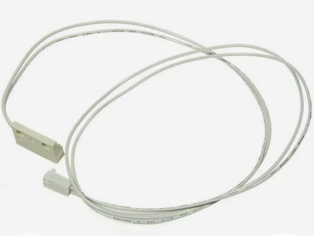

Ho capito che funziona similmente come un relè normale, ma il problema è che l'ampolla che dici essere all'interno del magnete non si vede, quando metto l'acqua sale il magnete dentro la vasca, ma per verificare se il contatto avviene non lo vedo

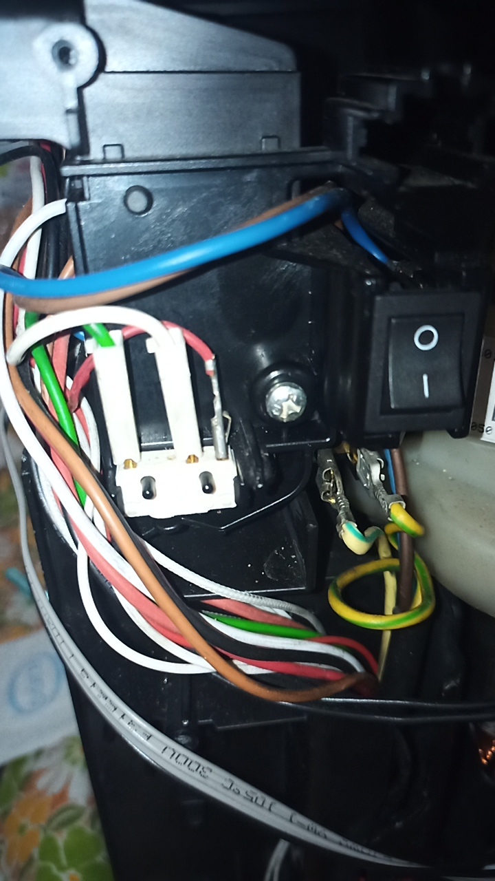

Il contatto Reed dovrebbe essere simile a questo della foto giusto? Ora non vorrei sbagliarmi nella de longhi magnifique c'è ne sono 2,uno che si trova quando gira la levetta del vapore va a toccare i 2 tasti e fa il beep, e l'altro si trova nel braccio vicino il motorino e la piccola scheda, mi date conferma
Dico questo perché a prima vista mi sembra il cavetto 28 che avevo scritto quando ho messo lo schema, e vi ho detto che staccandolo rimaneva solo il triangolo rosso senza i due verdi lampeggianti

Calogero74 ha scritto:Ho capito che funziona similmente come un relè normale( è semplicemente un contatto NA ), ma il problema è che l'ampolla che dici essere all'interno del magnete non si vede ( io non ho detto che l'ampolla reed è dentro il magnete ), quando metto l'acqua sale il magnete dentro la vasca, ma per verificare se il contatto avviene non lo vedo
L'ampolla reed è dentro la macchina da caffè ed il magnete è nella vasca dell'acqua.
Te devi semplicemente controllare, a macchina spenta, con un multimetro in Ohm od in continuità, se il contatto reed da NA quando il magnete è distante, a NC quando il magnete è vicino (la vaschetta con acqua, nella sua sede).

Sì ma il benedetto contatto Reed in questione deve prima riuscire a individuarlo
non ho visto schemi o "esplosi" della macchina quindi non saprei ma la ampolla Reed potrebbe benissimo non essere visibile perché incapsulata.

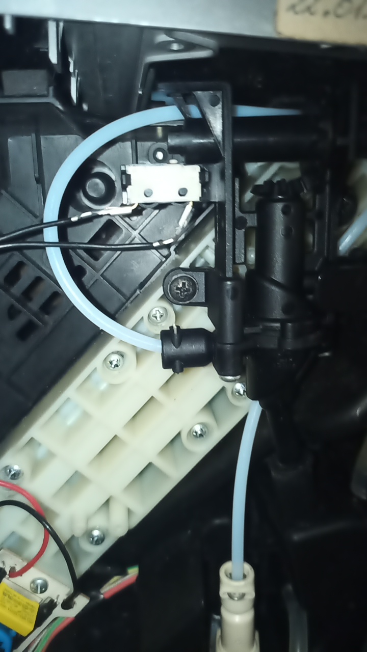

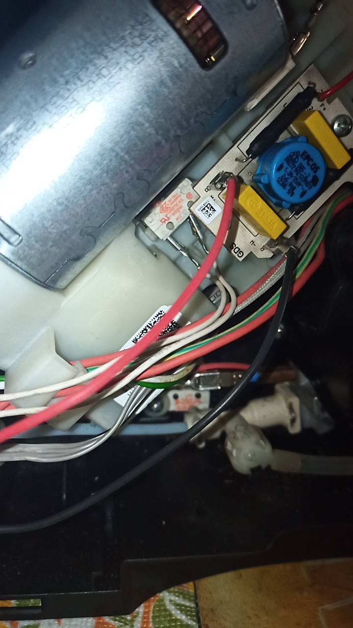

Intanto sempre grazie per l'aiuto ben sapendo che non è facile la diagnosi da lontano, gia così capisco meglio.. Diciamo che questo contatto da qualche parte lo troverò, per quanto riguarda le foto che vedi, sono i 3 contatti uno del cappuccino quando giro la manopola, e questo da continuità a macchina spenta, l'altro è vicino il motorino e da sempre da spenta con vasca inserita e piena 1,5v,e l'ultimo in uno continuità nell'altro nulla

L'Ampolla reed si trova per forza davanti al magnete

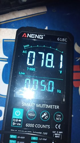

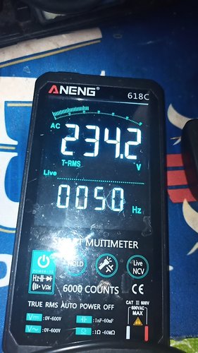

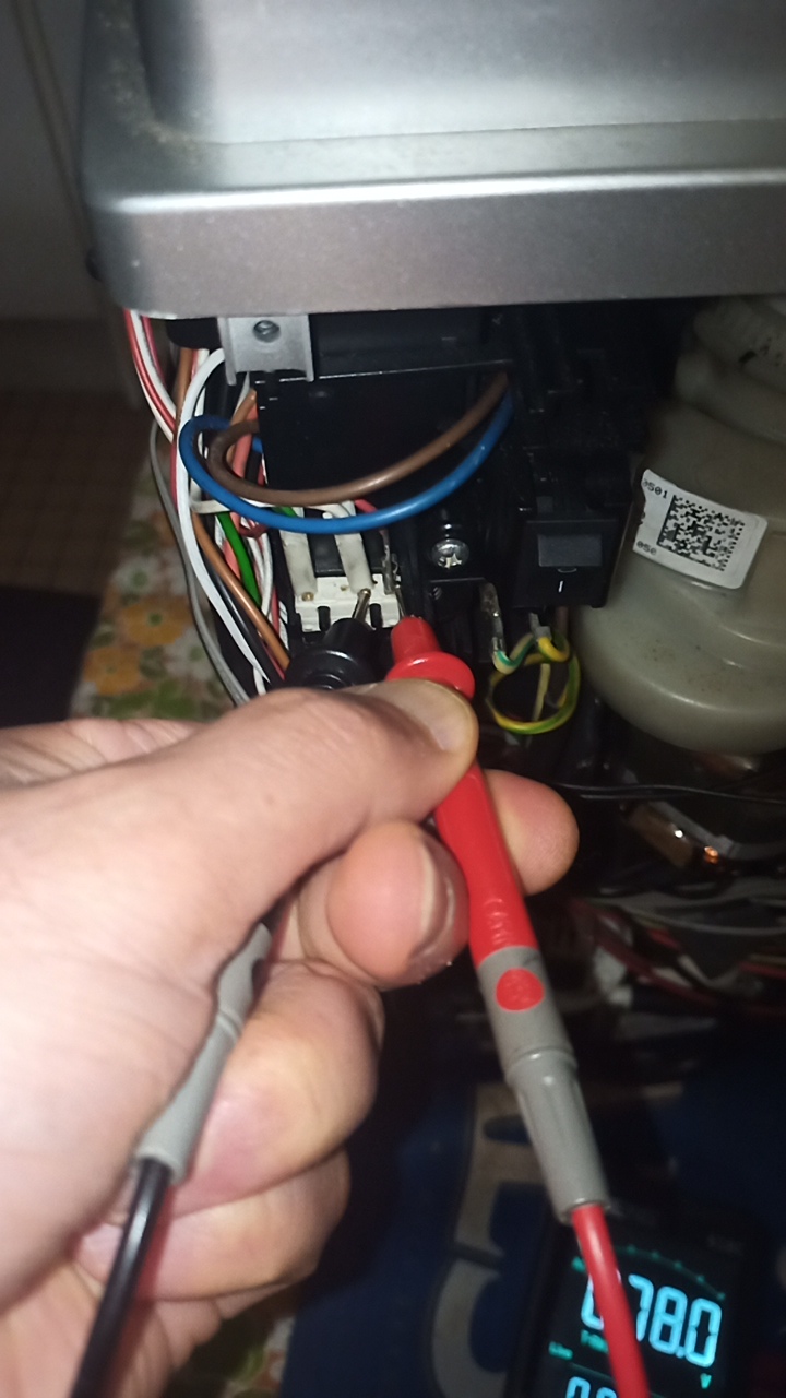

Dunque senza presa inserita e vaschetta vicino il tasto di accensione, veramente nei contatti 1 rosso e l'altro verde ho continuità, con la vasca inserita OL, se stacco la vaschetta e metto l'interruttore a 1 sempre senza presa inserita ho sempre continuità, se la inserisco malgrado i contatti toccano sempre OL, se inserisco la presa vaschetta inserita ho 234,5 v,se stacco di nuovo la vaschetta, nei due ho continuità, e nell'altro (vedi foto) 78 5

Quelli che evidenzi nelle foto e dove metti i puntali, NON sono dei reed relay, ma sono dei micro-switch, ovvero dei deviatori che vengono commutati meccanicamente!!!!!!!!!!
Ti ripeto, l'ampolla reed si trova PERFETTAMENTE davanti al magnete della vasca dell'acqua.
NON può essere posizionato diversamente!!!
La misura OL, per me non indica continuità, ma contatto aperto.
Se misuri la tensione su quei contatti, fai solo confusione, perché te non saoi interpretare cosa stai misurando.
Fai solo la misura di continuità oppure in Ohm, come ti ho detto.
Probabilmente se individui il reed (l'ampolla) , dovrai seguire i filii e scollegarli dalla scheda, hanno senz'altro un connettore!!
