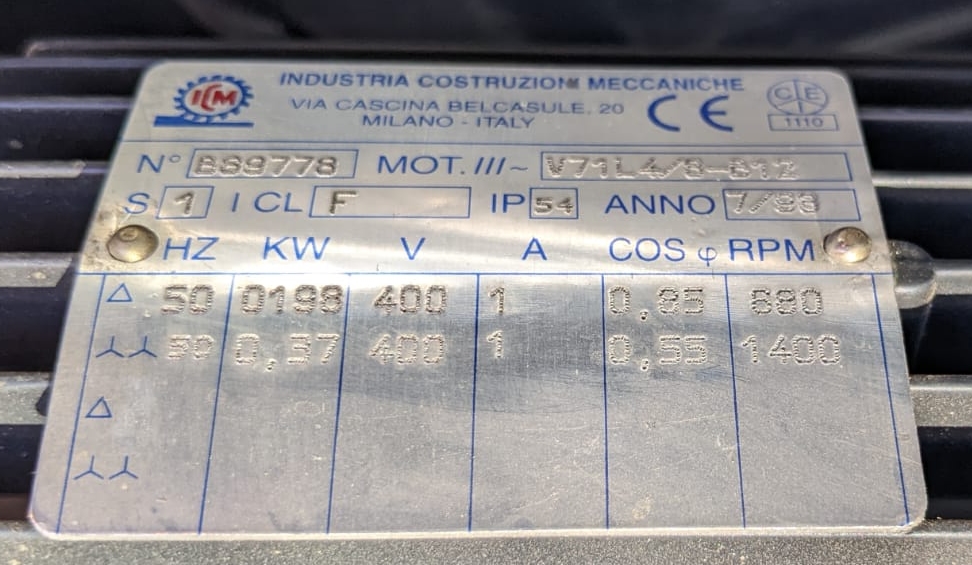

Ciao a tutti, le mie competenze elettromeccaniche sono decisamente arrugginite e quindi sono a chiedervi un consiglio. Mi ritrovo con un utensile industriale dotato di motore trifase 2 velocità ( Pmax=0,37kW). Il motore di targa ha i seguenti dati:
D=400V velocità bassa 680
YY=400V velocità alta. 1400rpm
Dovrei convertire l'alimentazione a 230V monofase.
Quello che mi viene in mente è utilizzare un inverterino mono-tri (230V) più un autotrasformatore elevatore 230/400.
Se ci fosse modo di non usare l'autotrasformatore sarei più contento, anche se perdo la velocità bassa perché compenserei con l'inverter. Esiste una combinazione di collegamenti per cui potrei farlo funzionare a 230V trifase?
Allego foto targhetta.
Grazie. O_/ [
Targhetta motore

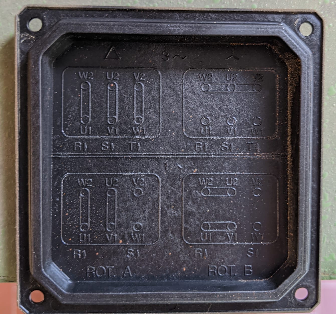

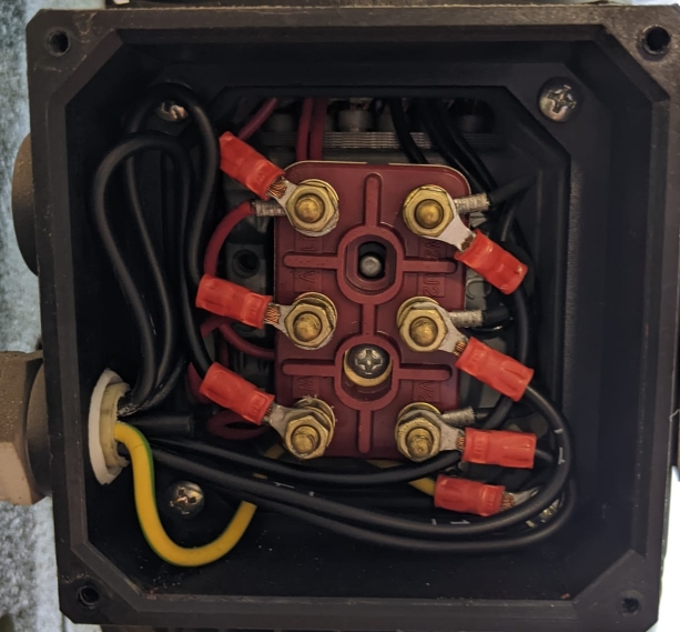

integro con altre infografiche
Coperchio morsettiera

Messaggioda Foto UtenteMeiko » 10 gen 2023, 15:20
Ciao, ho visto solo ora la tua domanda.
Mi sono guardato anche l'altra discussione. Mi faccio una domanda, ma nessuno ha detto che il tuo motore è un motore con avvolgimento unico tipo Dhalander (nome dell'inventore).
Il motore va con queste due tensioni: a doppia stella YY sono 400Volt. a triangolo sono 460Volt, sì la tensione nella configurazione a triangolo del Dhalander è più alta.
Per farlo funzionare a 230V, l'unica soluzione è usare un autotrasformatore 230-400 volt e poi un condensatore, come dici tu ma occhio che la tensione di quest'ultimo deve essere di almeno 800V. Ovviamente ti consiglio di usare una sola delle due velocità, quella più comoda.
Se vuoi capirci meglio, fai una ricerca su: motori asincroni con avvolgimento unico Dhalander oppure su motori con avvolgimento P. A. M. (pole amplitude modulated). Troverai tante informazioni.
Ciao O_/
