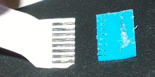

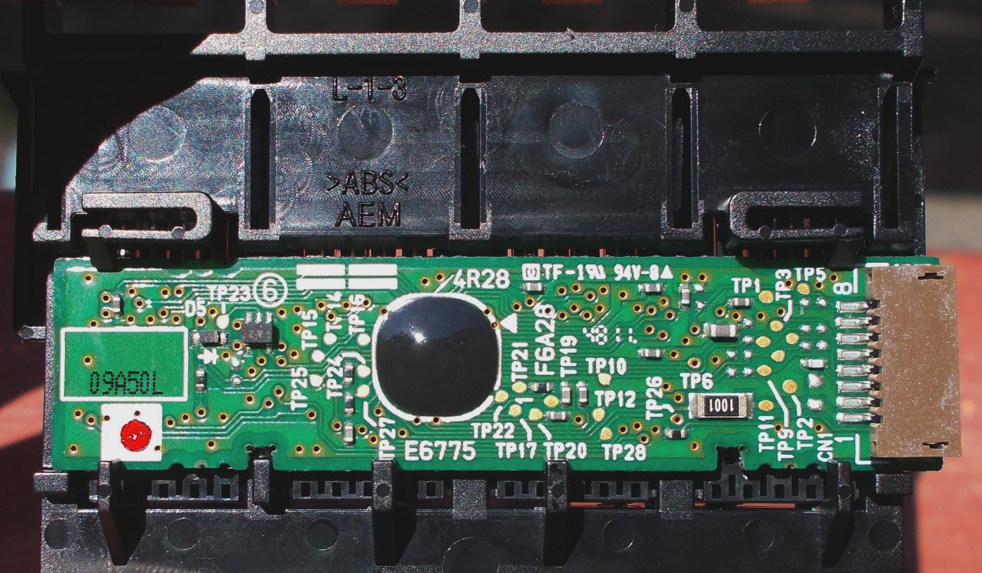

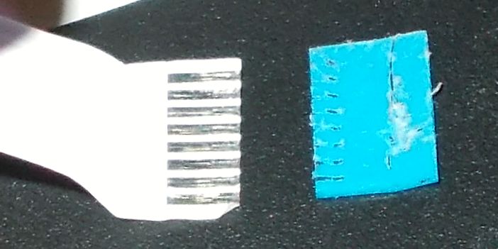

Rimontando il gruppo testine, vista la pessima logistica ho combinato questo guaio
si tratta della fettuccia "piccola" che si collega al gruppo posto in verticale dove si trovano i contatti ai quali si appoggiano i 4 chip delle cartucce.
Come rimediare?

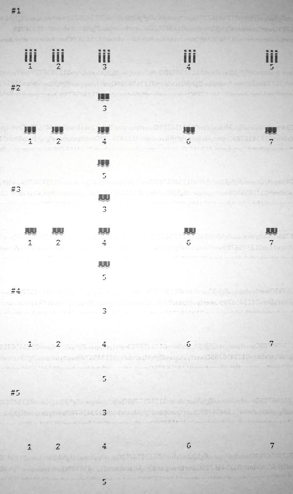

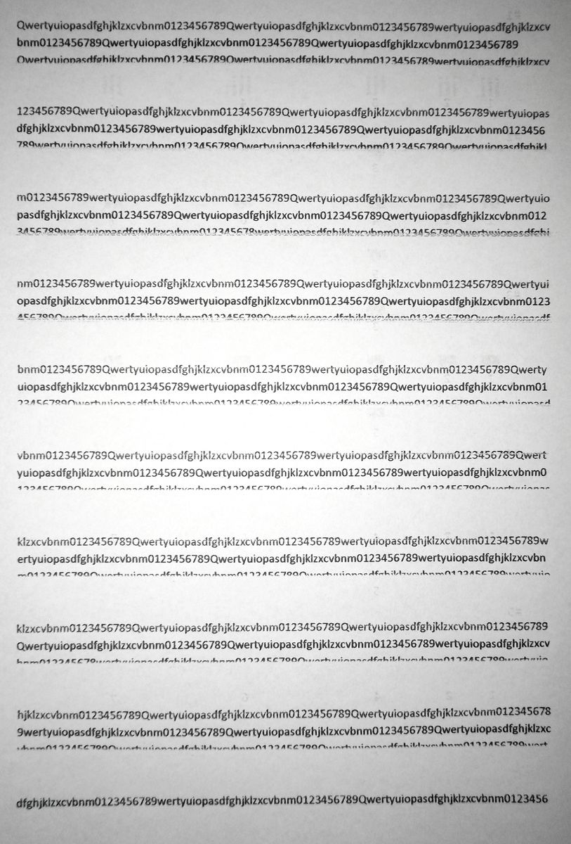

Messaggioda Foto UtenteJim80 » 21 set 2022, 11:45
Purtroppo la stampa col nero è pessima
nonostante abbia eseguito una dozzina di pulizie delle testine di stampa e 6 allineamenti delle stesse, ottenendo questo risultato
che credo sia altrettanto pessimo perché gli ultimi 2 gruppi neppure sono stampati.
Avete esperienza di risultati di stampa di questo tipo? Si può stabilire se è un problema di testine di stampa (ancora ostruite?) o di calibrazione a livello sw (effettuare ulteriori pulizie ed allineamenti?)?

Messaggioda Foto UtentedrGremi » 21 set 2022, 12:54
Parrebbe una fila di testine ancora ostruite (o guaste).

[29] Re: Epson XP-102. Cartuccia compatibile non riconosciuta
Messaggioda Foto Utenteedgar » 21 set 2022, 14:27
Dovrebbero essere ugelli ostruiti o danneggiati ma propenderei per ostruiti.
Dovrebbe esserci una stampa di controllo ugelli con linee verticali ed oblique per ciascun colore.
Se c'è posta il risultato

Messaggioda Foto UtentedrGremi » 21 set 2022, 16:52
edgar ha scritto:Dovrebbero essere ugelli ostruiti o danneggiati ma propenderei per ostruiti.
Diciamo che dopo la pulizia che gli ha fatto sì, possono essere ancora ostruiti (l'inchiostro è ostico), ma anche danneggiati è una opzione.
