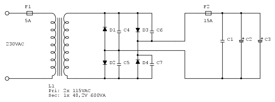

Per ora ho buttato giù uno schema iniziale in questo modo.
D1, D2, D3 e D4 sarebbero i diodi citati poco fa, mentre L1 è il trasformatore toroidale che ha due avvolgimenti di primario da 115VAC, da mettere in serie.
C4 - C7 sono da 47nF 16V
In uscita, come da schema, 48,2V 600VA, poi ha anche se non ricordo male un secondario ausiliario da 17VAC che però non ho idea di come potrei utilizzare, quindi molto probabilmente resterà aperto.
Fusibile F1 sul primario, F2 sul secondario
Poi C1 (pensavo 100nF ceramico, 100V), C2 e C3 (elettrolitici, da quanto? 2200uF 100V?) come filtraggio
Poi dopo ciò, subito filtro LC
Che ne pensate? Altri accorgimenti da seguire?

I diodi che hai indicato ( VB30100S ) sono a montaggio superficiale quindi non riesci a fissarli su un dissipatore tradizionale, inoltre se il dissipatore è unico e usi il contenitore TO220 ( V30100S ) devi isolare i diodi in quanto la parte metallica del corpo è il catodo.
La tensione in uscita che hai indicato nasce da una misura che hai eseguito o è un dato di targa del trasformatore? Tieni conto che 100 V è la massima tensione inversa che può tollerare il diodo da te indicato e che la tensione di rete può essere più alta dei 230 V nominali.

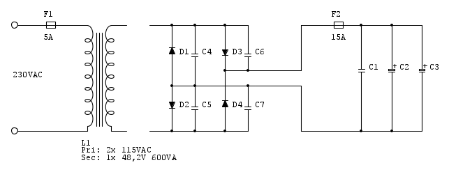

Intanto, correggo lo schema postato poco fa:
A me. da datasheet, risulta che esistano anche in TO220
In ogni caso, ovviamente: isolare la parte metallica del case è scontata
Misurata, in ogni caso da 48V a 100V c'è un po' di strada, dubito che 100V di diodo siano al limite del rischio, o sbaglio?

Non sei a 48 V ma alla tensione di picco della sinusoide che è circa 67,8 V. Quando hai misurato la tensione a vuoto in uscita la tensione di rete quanto valeva?

Non lo so, non mi son messo a misurare la tensione di rete. In ogni caso, ripeto: 100V di diodi mi sembrano un buon margine. Ipotizzando che i 48,2V siano a 220VAC, con 230VAC otterrei poco più di 70V
Per arrivare a 100V dovrei avere 320 volt in alternata sul primario, se non ho sbagliato i conti
Poi, se qualcun altro è dell'opinione che 100V di diodo siano troppo pochi, ne cercherò altri
Potresti usare 4 diodi ideali a mosfet (o 4 mosfet di potenza ed un LT4320, c'e' anche in PDIP), dissiperebbero molto meno.
Oppure fare un "preregolatore" con un ponte fatto con 2 diodi e 2 SCR, pilotati dal regolatore della tensione, per avere sul condensatore principale sempre pochi volt in piu di quelli impostati in uscita.
O un preregolatore a mosfet, o uno degli altri sistemi
