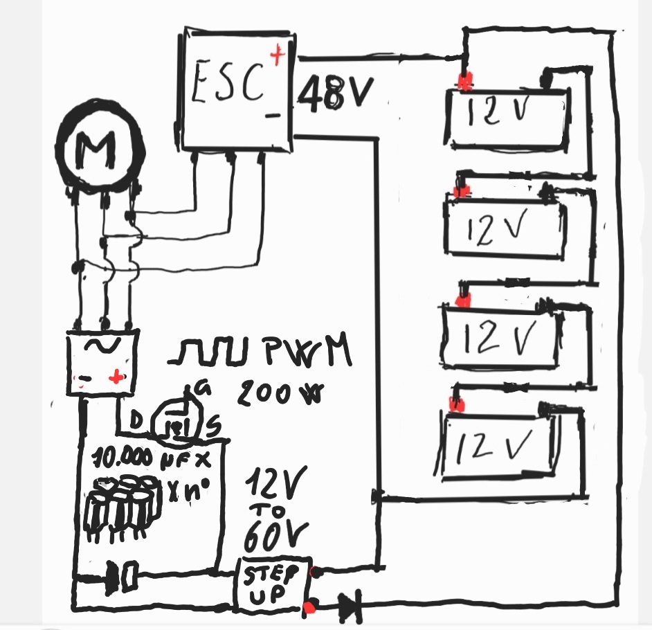

NSE ha scritto:. Forse una opzione sarebbe interporre un condensatore da utilizzare come "volano rapido"
ciao si avete tutti un po azzeccato, in effetti le batterie non accetterebbero una carica così intensa..,
un circuito che allora potrebbe essere più giusto potrebbe essere questo,e quando le batterie sono cariche si dissipa l'energia con una lampadina.. :roll:

pino81 ha scritto:ciao si avete tutti un po azzeccato, in effetti le batterie non accetterebbero una carica così intensa..,
Se hai i freni meccanici la cosa più "facile" è che quando le batterie sono cariche non fa nulla. Se non si vogliono usare freni meccanici sostituirei la lampadina con un resistore di potenza, ma sì.
Poi dopo il ponte a diodi non ci va il capacitore (assolutamente), ma direttamente il convertiore step up che sarebbe doveroso avesse un PFC adeguato (deve avere il sensing sul motore ed adeguarsi), altrimenti in frenata puoi avere strane vibrazioni (il motore può rompersi per le vibrazioni meccaniche a lungo andare) e quello lo comandi direttamente in potenza.

drGremi ha scritto:Poi dopo il ponte a diodi non ci va il capacitore (assolutamente), ma direttamente il convertiore step
ok grazie riconsulterò il thread in seguito,la necessità della frenata rigenerativa nasce dalla possibilità di usare la bici come generatore elettrico dato che la sto integrando di un piccolo motore 2 tempi (cioè ibrida)

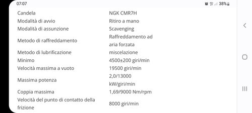

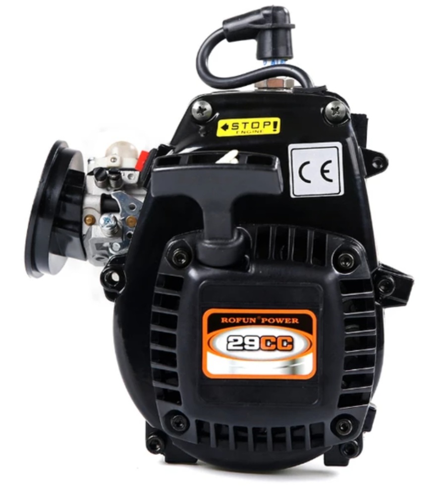

mi sa che tralascerò la soluzione ibrido-parallela per provare ad adottare quella ibrido-serie,purtroppo sono insorte problematiche sugli accoppiamenti meccanici (frizione,pignone,corona,catena,
tendi catena,ecc.. ) ora per di più si è resa necessaria un ulteriore riduzione perché speravo che avesse più coppia in fase di avvio ma non è stato così.. il che comporta altro peso, complessità ecc.. quindi in soldoni,quale "piccolo" alternatore potrei installare per garantire almeno 200/300 watt continui a 53/54 volt da accoppiare al motore?
,che dulcis in fundo non dovrebbe darmi problemi alla circolazione dato che la propulsione rimane invariata
ps il motore che ho ( e l'unico he ci entra nel vano a disposizione) è tipo questo in foto
( ovviamente verrebbe rimossa la frizione)
