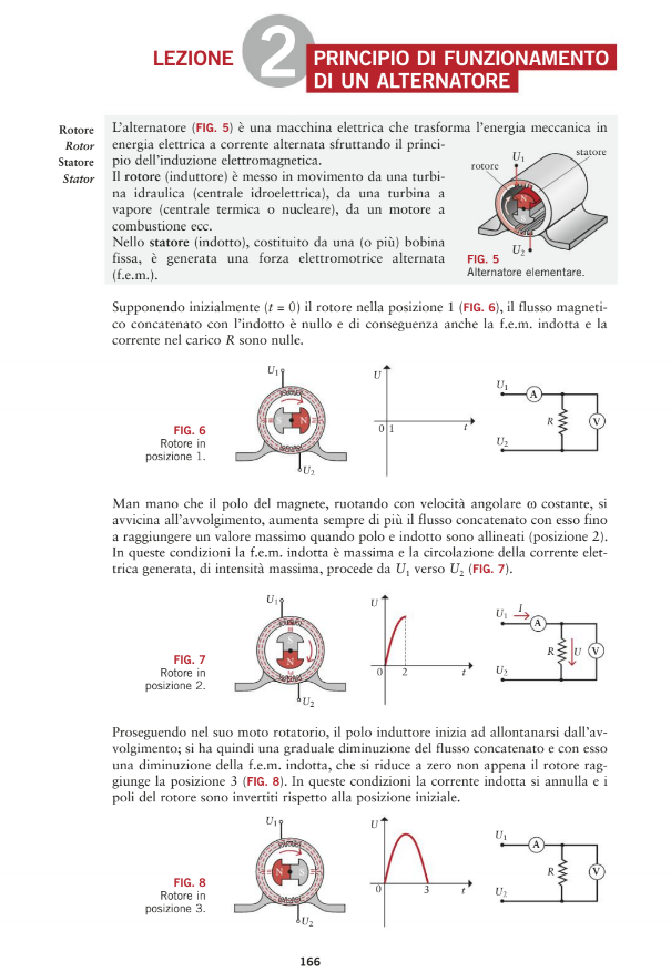

Salve a tutti. E' questa nell'immagine seguente una pagina di un altro libro di mio nipote a cui sto dando una mano, nei limiti del possibile. Siccome nelle pagine precedenti non è spiegato e io, pur pensando di saperne qualcosa, non ho le idee chiarissime al riguardo, vorrei capire meglio quello che si dice in questa pagina. In particolare, io, ricordando che la tensione è la derivata (la variazione rispetto al tempo) del flusso, non avrei dato per scontato che dove il flusso concatenato è massimo lo è anche la tensione. Ora, innanzitutto, già rispetto a questo, vorrei sapere in che cosa sbaglio io, se sbaglio io.
Poi vorrei capire meglio come circolano le correnti nel disegno dell'alternatore, cioè non riesco a capire con certezza che cosa intende il libro per avvolgimento e come è disposto questo avvolgimento.

jaelec ha scritto:io, ricordando che la tensione è la derivata (la variazione rispetto al tempo) del flusso, non avrei dato per scontato che dove il flusso concatenato è massimo lo è anche la tensione. Ora, innanzitutto, già rispetto a questo, vorrei sapere in che cosa sbaglio io, se sbaglio io.
Ricordi bene. Non vedo errori.
jaelec ha scritto:Poi vorrei capire meglio come circolano le correnti nel disegno dell'alternatore, cioè non riesco a capire con certezza che cosa intende il libro per avvolgimento e come è disposto questo avvolgimento.
Si ma tuo nipote che hanno fa? A che punto sono con la "matematica"? Ha senso fare le derivate? Ha senso andare sparati con le dimostrazioni?
Comunque per vedere se il libro ha ragione facciamo un disegno con le bobine (nel libro non ci sono) e scriviamo le equazioni del flusso in una bobina.
Penso se ne possa mettere una sola a "nord" tangente alla sezione dello statore. Scrivi il flusso in funzione del'angolo (supponiamo uniforme il campo). Vediamo cosa salta fuori :D
Mi sembri molto sul pezzo (anche con i precedenti interventi), inizia tu :)

jaelec ha scritto:... non avrei dato per scontato che dove il flusso concatenato è massimo lo è anche la tensione.
Non mi sembra che tu stia sbagliando. Dove il flusso e` massimo la tensione indotta e` nulla, quindi mi pare che il testo conti cucche.
Per quanto riguarda la fase del flusso o della tensione indotta ci sono un paio di problemi, uno minore e uno grande.
Il primo e` che non sono disegnate le bobine, tranne forse nella figura 5, dove peraltro non si capisce come siano messe rispetto al circuito magnetico. Suppongo che siano due bobine in serie, una nelle cave in alto e l'altra in basso.
Il problema grande e` che molto ma molto spesso nei libri di fisica gli alternatori sono spiegati in modo orribile, dallo sbagliato all'assurdo.
Se le bobine sono come ho detto prima, il grafico rappresenta il flusso, non la tensione.
Perche' gli autori dei libri introduttivi pensano che dicendo "elementare", "di principio" possano poi dire tutte le cose sbagliate che vogliono?

Tornando in tema a mio avviso c'è qualcosa di sbagliato, perché se non vado errando (anche qui di macchine elettriche non è che sia il re degli esperti). Come minimo qualche affermazione lanciata alla leggera.
IsidoroKZ ha scritto:Non mi sembra che tu stia sbagliando. Dove il flusso e` massimo la tensione indotta e` nulla, quindi mi pare che il testo conti cucche.
Infatti torna anche a me questo, cioè il testo dice proprio una fandonia.

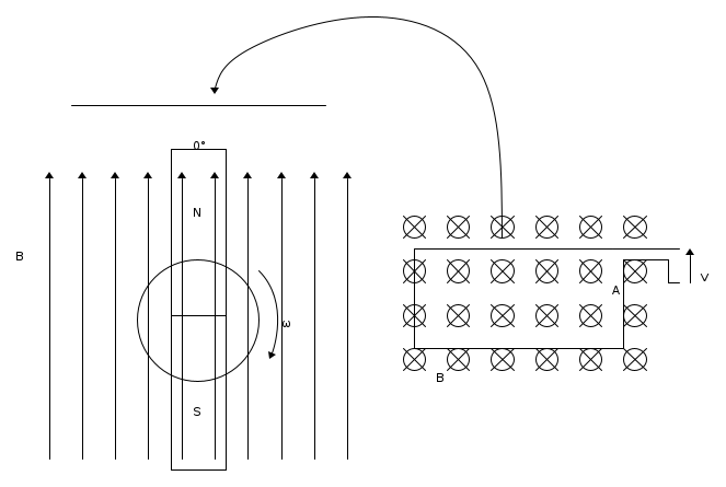

Partirei da questo disegno assurdo
Approssimerei il campo del magnete come uniforme (non è vero), ma quindi le linee di campo si chiudono all'infinito (non lo ho disegnato, non picchiatemi).
Quindi abbiamo che il flusso concatenato \phi_B = B \cdot A \cdot cos(\omega t)
Semplifichiamo la vita e normalizziamo B=1 e la velocità angolare \omega=1 e anche area unitaria della bobina (con singolo avvolgimento). Tanto la sostanza non cambia.
Abbiamo che il flusso
\phi(t)=cos(t)
Quindi abbiamo che

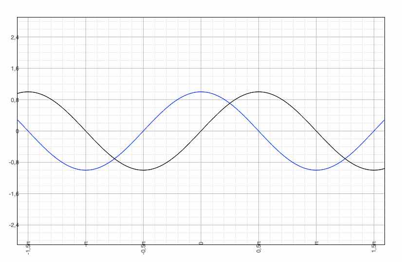

V(t)=-{{d} \over {dt}} \phi(t)=sin(t)
Avremo quindi (in blu il flusso in nero la tensione) che quando il flusso è massimo la tensione è minima e vice-versa. Quando t=pi/2 abbiamo il nord a destra e sud a sinistra, per pi greco nord in basso e sud in alto e così via (abbiamo normalizzato la velocità angolare quindi tempo e angolo coincidono).
Magari Foto UtenteIsidoroKZ può verificare che non abbia "cannato" qualche riferimento, magari applicato la "famosa regola della mano sinistra :mrgreen:" o qualche altra diavoleria.
Se non ho sbagliato e non interpreto male quanto dice il libro quello che c'è scritto è completamente errato. La tensione indotta non è massima quando è massimo il flusso.

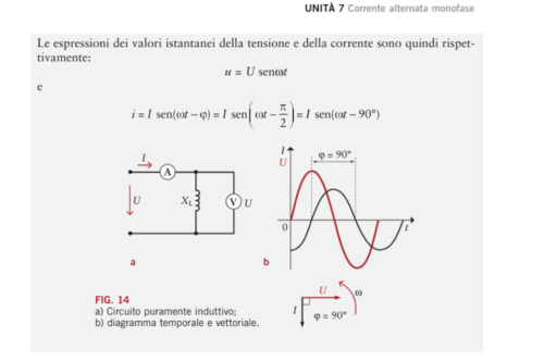

L'argomento è solo collegato a quello in oggetto ma viene qualche pagina dopo nel libro di cui ho parlato. Non mi sembra comunque il caso di aprire una nuova discussione.
Si tratta di una questione già ampiamente discussa: quella dei riferimenti o dei versi.
In una discussione su questo forum mi trovai ad osservare che il dire, ad esempio per l'induttore, che la corrente è in ritardo rispetto alla tensione dipende dalla scelta dei versi per tensione e corrente.
Neanche a farlo apposta il libro oggetto anche di questa discussione fa una scelta che non è quella che solitamente si fa (e la mantiene nel prosieguo anche per il condensatore) e tuttavia, anche rispetto a questa scelta diversa, la corrente che attraversa l'induttore continua, secondo lui, a essere in ritardo rispetto alla tensione.
Anche qui, vorrei una conferma su quello che penso: cioè anche qui il libro sbaglia? Penso che in quello che chiedo si possa tralasciare il fatto che la fase indicata di 90 gradi mi sembra palesemente errata perché questo mi sembra un errore che può capitare, mentre l'altro di cui parlo, se c'è, mi pare addirittura un errore strutturale, basilare. Spero di non aver preso io un abbaglio...

jaelec ha scritto:... per l'induttore, che la corrente è in ritardo rispetto alla tensione dipende dalla scelta dei versi per tensione e corrente. ...
Certo, ma dipende anche dalla "convenzione" scelta per indicare quei versi.
E di conseguenza dalla provenienza originale dell'autore e/o del testo, che potrebbe, per esempio, essere tedesca... o russa.
Comunque ripeto, basta vedere la sola prima pagina postata per consigliare di gettare quel testo nel fuoco.
