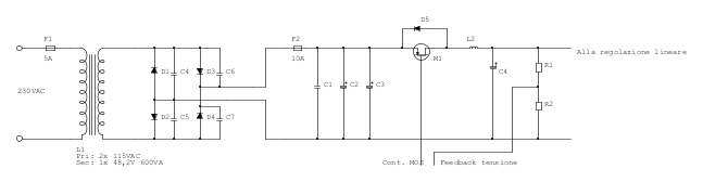

Aggiungo una osservazione. Nel campo dell'EMC e` sempre meglio evitare che nascano i disturbi piuttosto che doverli combattere dopo. '
In molti casi e` inevitabile dover ricorrere ai filtri, dato che il circuito, per come funziona, genera elevate quantita` di disturbi elettromagnetici. Ad esempio praticamente tutti i convertitori a commutazione sono di questa categoria. Il progetto di questi filtri e` abbastanza complicato, richiede conoscenze approfondite di matematica, elettromagnetismo e reti elettriche.
Invece in alcuni casi si possono eliminare i disturbi prima che nascano e il lavoro diventa molto piu` facile. Questo capita ad esempio nel caso prospettato di trasformatore e ponte di diodi alla frequenza di rete. In questo tipo di circuiti, come ti e` stato detto, i disturbi sono provocati dal recupero inverso dei diodi, e si puo` eliminare il rumore con un semplice snubber RC in parallelo a ogni diodo.
Il dimensionamento degli snubber richiede di misurare la frequenza originale del ringing quando il diodo si spegne e poi la frequenza che si ha con un condensatore in parallelo al diodo. Da questi due valori di frequenza e dal valore del condensatore si ricavano i valori dello snubber. Bisogna sapere il comportamento dei circuiti LC, come calcolarne la frequenza e l'impedenza caratteristica.

Scrivi le specifiche che vuoi ottenere e disegna con FidoCadJ lo schema che vuoi realizzare, con i valori dei componenti che hai gia` determinato, altrimenti non si capisce nulla.

Dunque.. il filtro LC era previsto per livellare e regolare la tensione in modo grossolano, per poi mandarla allo stadio in lineare per la regolazione più precisa e la limitazione in corrente dell'alimentatore
Per l'alternata, pensavo ad un livellamento classico con condensatori
Ho iniziato a leggere un po' in giro sul filtro LC, e la prima cosa che ho letto è di dover avere una frequenza di risonanza nettamente lontana dalla frequenza di uscita dal raddrizzatore (quindi, 100Hz)
Ipotizzando di utilizzare un induttore da una decina di milliHenry (qualcosa ho già in casa), ed ipotizzando sempre di mettere un condensatore comunque generoso (non so, 470uF?), avrei che:
Xc = \frac{1}{\omega C} mentre Xl = \omega L
Quindi:
Xc = \frac{1}{\omega C} = Xl = \omega L
\frac{1}{\omega C} = \omega L
\frac{1}{C} = \omega^{2}L
\omega^{2} = \frac{1}{LC}
\omega = \sqrt{\frac{1}{LC}} = \sqrt{\frac{1}{0,01*0,00047}} = 461,3 rad
\omega = 2\pi f
f = \frac{\omega}{2\pi} = \frac{461,3}{2\pi} = 73Hz
Quindi, non andrebbe bene (se ho fatto bene i conti), giusto?
Se son giusti, con 1000uF avrei una frequenza di risonanza pari a 50Hz, andrebbe bene?

Buongiorno a tutti, ci ho pensato ora... La frequenza di 100Hz non ha alcuna importanza, visto che è la frequenza di switching del Pmos ad essere quella determinante..
Perciò, correggetemi se sbaglio, già una frequenza di 1kHz andrebbe bene, no?
Poi, più è alta e meno ripple si ha in uscita, giusto?
Quali parametri andrebbero controllati di un filtro LC, per capire se è adatto a lavorare nelle condizioni che ci sono nel circuito?
come valore può andare bene.
Quanto è grosso?
Che resistenza dell' avvolgimento?
Quanta corrente sopporta prima di saturare?
