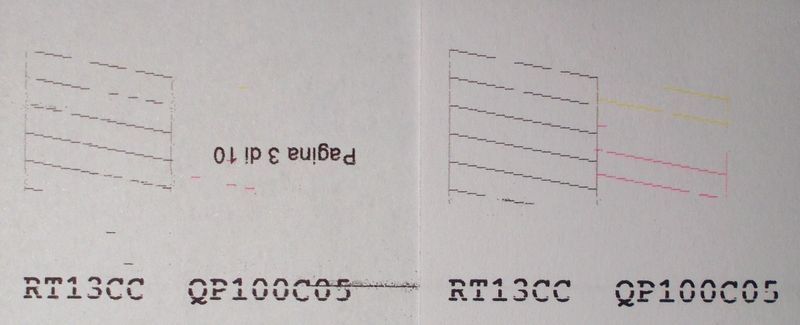

edgar ha scritto: Dovrebbe esserci una stampa di controllo ugelli con linee verticali ed oblique per ciascun colore.
Ho presente. Ne avevo eseguita una prima della pulizia con l'ammoniaca e ricordo che non era per nulla presente il nero ma gli altri colori c'erano tutti e la grafica era corretta tranne quella del magenta, dopo la pulizia ne ho eseguito un paio:
a sinistra appena dopo, cioè quando ancora avevo fatto 1-2 pulizie delle testine, e si vede che la grafica del nero è molto incerta mentre mancano quasi del tutto gli altri colori, mentre a destra c'è l'ultima ed il nero è migliorato un poco ma gli altri colori mi sembrano peggiorati rispetto alla situazione precedente la pulizia.
Ricordo che, prima della pulizia, ho stampato un testo usando il magenta ed era ok, poi ho provato ad stampare la pagina di prova ed ha stampato solo il ciano e questo era ok.
Secondo voi in definitiva il nero è ancora otturato?

O ancora otturato o guasto. Questo non si può dire se non provando ancora a pulire e facendo un trial and error. Insomma se pulendo non va lo si da per guasto :(

Ho avuto diverse inkjet Epson (e tuttora ne ho una), la riga mancante nella scritta nera di solito è un problema di otturazione della testina che finora ho sempre risolto con la pulizia.
Se non si risolve non si può escludere un problema hardware.
