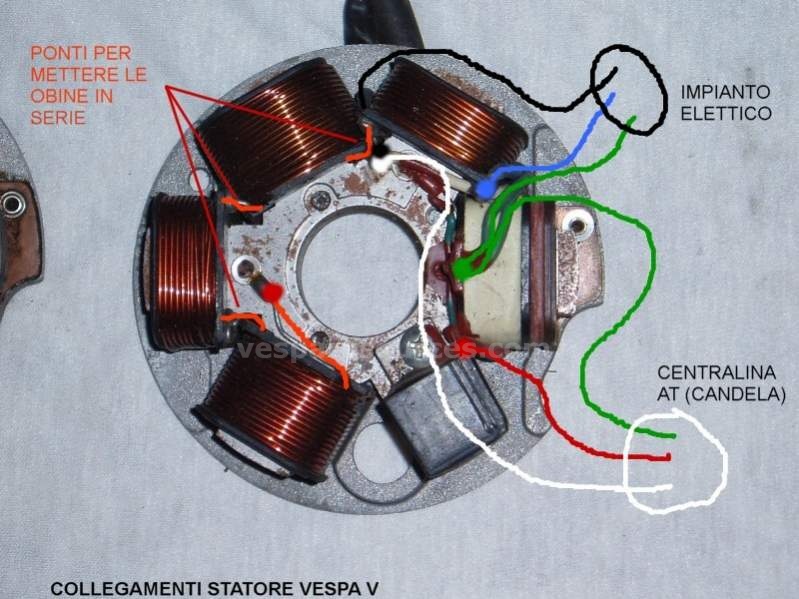

Messaggioda Foto Utentemarcobiondo » 29 set 2022, 19:52
Allora lo statore ha 2 fili in uscita per l impianto elettrico, gli altri sono per la centralina di accensione. Esce un filo nero ( massa ) e il blu che sarebbe la fase.. allego una foto.
Presumo che quindi le bobine siano in serie per arrivare a 12vm in questo caso che sinusoide troverei?

Messaggioda Foto Utentelucaking » 29 set 2022, 20:33
Ok quello é il piatto statorico dell' accensione a 6 poli, se non ricordo male c'era una versione a 6 e una a 12 volt, ma io a vista non li so riconoscerli.
Comunque poco importa.
Quello che voglio dire é che se per decenni chi ha fatto contagiri elettronici ha derivato il segnale o dalle puntine/pick-up o dal cavo candela, forse c'è un motivo.
Ora, io non lo conosco, ma come già detto in precedenza, io comincerei studiando cos' hanno fatto prima di noi persone sicuramente più capaci di noi, sia mai che qualcosa impariamo....

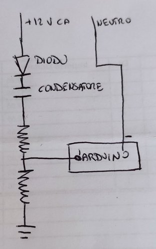

Messaggioda Foto Utentemarcobiondo » 29 set 2022, 21:14
Io pensavo ad un circuito come questo dell' immagine. Secondo voi può funzionare?

Messaggioda Foto Utentelucaking » 29 set 2022, 21:52
Premesso che le regole del forum, da te accettate al momento dell' iscrizione, dicono che gli schemi si disegnano con FidocadJ, che al di là delle regole risulta utile e comodo per chi volesse cercare di aiutarti.
Neutro... :?: :-k :-M :-k

Messaggioda Foto Utentemarcobiondo » 30 set 2022, 6:33
lucaking ha scritto:Premesso che le regole del forum, da te accettate al momento dell' iscrizione, dicono che gli schemi si disegnano con FidocadJ, che al di là delle regole risulta utile e comodo per chi volesse cercare di aiutarti.
Mi scuso per l' immagine postata ma purtroppo non so usare programmi per creare schemi elettrici quindi era l' unico modo per me per spiegare a cosa pensavo.
Per quanto riguarda il neutro è un cavo che esce dal piatto statore ma è collegato alla massa, quindi non so se chiamarlo massa o neutro.
